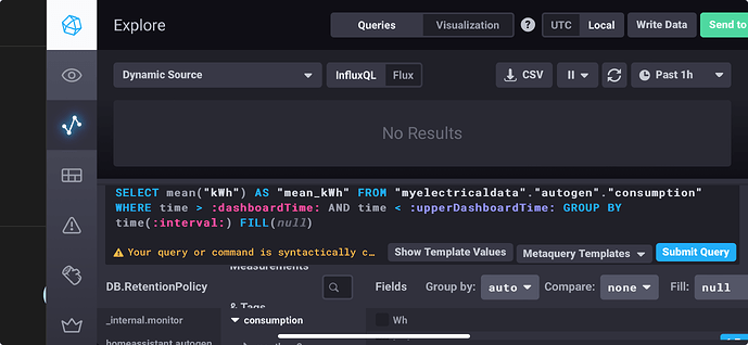

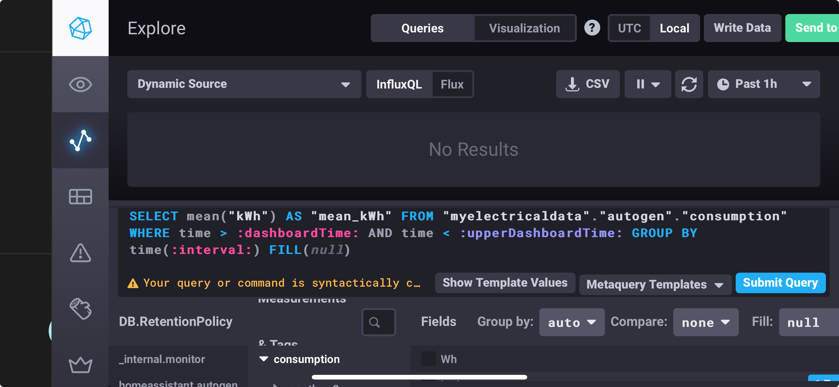

Je souhaiterais votre aide afin de bien configurer med.
Je n’arrive pas à avoir les donnés dans influxDB.
Voici ma config

J’ai essayé influxdb 1.8 et la 2 même constant
Merci de votre aide

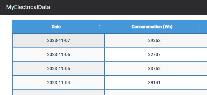

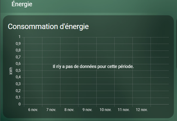

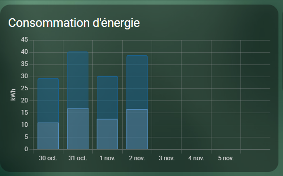

Je reviens sur ma configuration car j’ai un problème.
Je vois que mes données sont bien réceptionnées :
Par contre dans le module énergie, il n’y a plus de remontée depuis le 3/11
Je n’arrive pas à coomprendre le problème et comment je peux corriger, avez-vous une idée ?
Je me réponds, j’ai redémarré le service car je voulais activer le mode verbose
Et les données manquantes ont été intégrées.
Bon c’est cool, mais j’aimerai comprendre, car je n’ai rien modifié et dans ma config j’avais activé le chien de garde au cas ou.

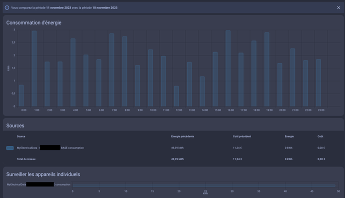

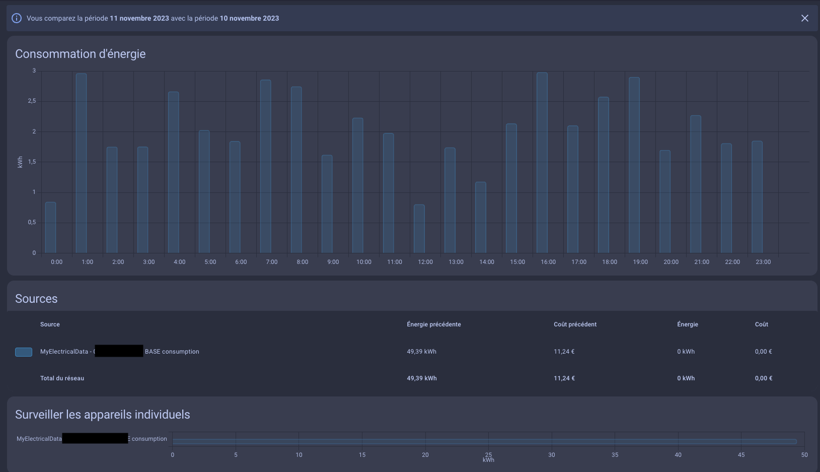

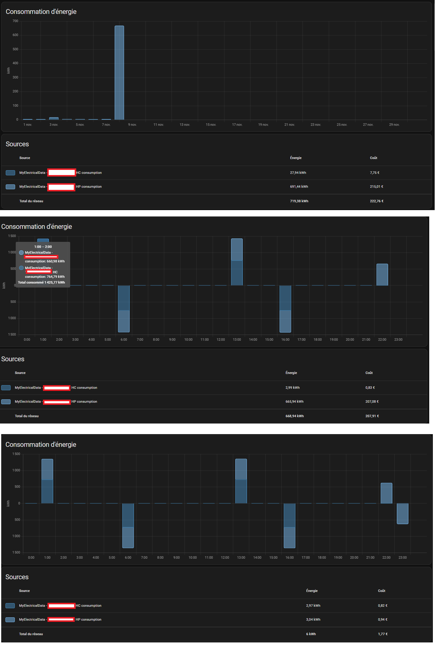

J’ai un bug ce matin sur le Lovelace Energie
Visues
J’ai des insertions dans les stats de MyElectriData Journalières [Horaires]image
Pas de problèmes sur carte Enedis [ va chercher les données de MQTT ?]
Visues
J’ai vu qu’il y avait une possibilité de log en rétention ? Comment le régler ?
log2file	Permet d'activer la persistance des logs dans le fichier /log/myelectricaldata.log du conteneur (Ne pas oublier de mapper le volume pour la persistance).
:upside_down_face: A voir si QQ1 à une soluce ? ( détruire ces sensors ?) :rage:
j’utilise pas le dashboard Energie et ne vois donc aucun soucis chez moi :sweat_smile:
J’utilise que la carte qui est OK.
Merci, quand même. …
Je vais le basculer sur l’autre HA, et remettre le compteur d’ici !

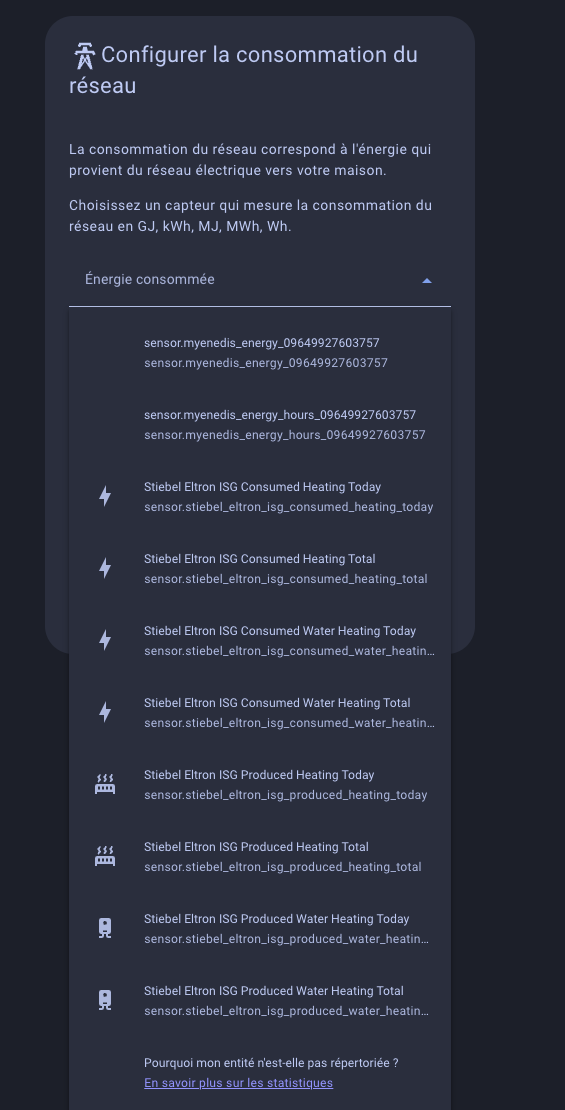

Si j’ai bien compris, maintenant pour suivre les remontées d’Enedis, il faut utiliser cette solution, c’est bien ça ?

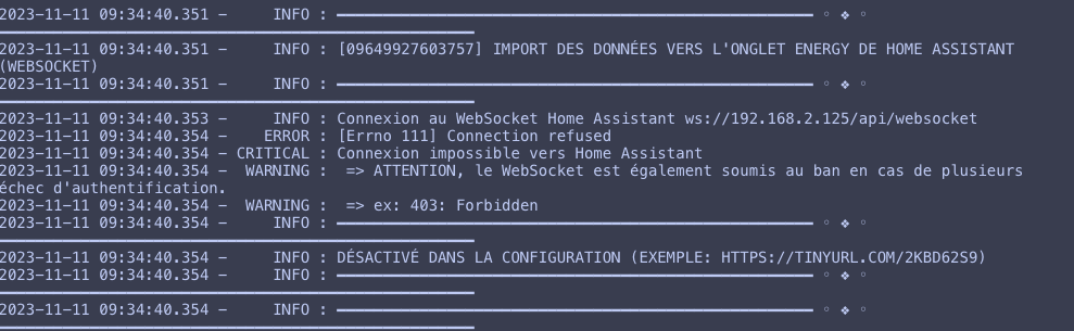

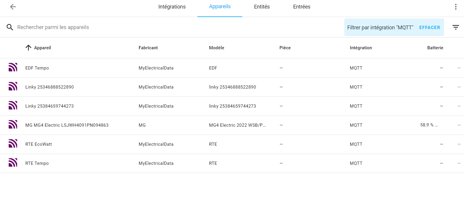

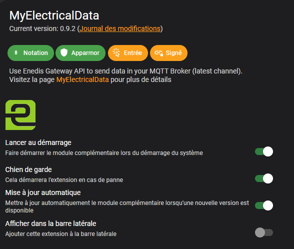

Dans MyElectricalData j’ai quand même deux erreurs qui apparaissent:
Starting...
/etc/cont-init.d/00-banner.sh: executing
 Add-on: MyElectricalData
 Use Enedis Gateway API to send data in your MQTT Broker (latest channel)
 Add-on version: 0.9.2
 You are running the latest version of this add-on.
 System: Home Assistant OS 11.1  (aarch64 / raspberrypi4-64)
 Home Assistant Core: 2023.11.2
 Home Assistant Supervisor: 2023.11.0
 Please, share the above information when looking for help
 or support in, e.g., GitHub, forums
 Provided by: https://github.com/alexbelgium/hassio-addons
/etc/cont-init.d/00-global_var.sh: executing
CONFIG_LOCATION='/config/myelectricaldata/config.yaml'
TZ='Europe/Paris'
mqtt_autodiscover='true'
verbose='true'
/etc/cont-init.d/01-custom_script.sh: executing
[19:30:05] INFO: Execute /config/addons_autoscripts/enedisgateway2mqtt.sh if existing
[19:30:05] INFO: ... no script found
/etc/cont-init.d/32-nginx_ingress.sh: executing
/etc/cont-init.d/91-mqtt_autodiscover.sh: executing
[19:30:06] INFO: mqtt_autodiscover is defined in options, attempting autodiscovery...
[19:30:06] INFO: ... MQTT service found, fetching server detail (you can enter those manually in your config file) ...
MQTT_HOST=core-mosquitto
MQTT_PORT=1883
MQTT_SSL=false
MQTT_USERNAME=addons
MQTT_PASSWORD=guQu7heeyo5pik9aisai5pohsevaiT3EiseiThehu0uiChupai7Sho8yuoSh5ipi
/etc/cont-init.d/99-run.sh: executing
creating symlink
[19:30:07] INFO: Using database file found in /config/myelectricaldata
[19:30:07] INFO: Using config file found in /config/myelectricaldata/config.yaml
  1:4       error    wrong new line character: expected \n  (new-lines)
  98:1      warning  too many blank lines (1 > 0)  (empty-lines)
[19:30:08] FATAL: Config file has an invalid yaml format. Please check the file in /config/myelectricaldata/config.yaml. Errors list above. You can check yaml validity with the online tool yamllint.com
[19:30:08] INFO: Starting nginx
[19:30:08] INFO: Starting the app
Voyez vous où sont mes erreurs :thinking:

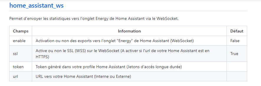

Déjà manque le token pour ws et adresse !
home_assistant_ws:
  enable: true
  ssl: false
  token: e......................
  url: ip:port de HA
Là il te dit qu’il manque le caractère de fin ligne [ peut-être problème de windows aussi]
et que la ligne 98 tu devrais la supprimer !
Mais cela n’empêche pas l’add-on de fonctionner !
Voir si les ‹ MyElectricData consumption › existe ensuite !
Merci de ton aide!

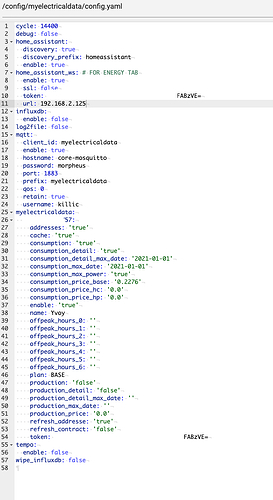

J’ai trouvé le fichier config dans des posts plus haut. Le fichier exemple de config.yaml ne fonctionnait pas chez moi.
Où est ce que je peux trouver ce token?
Pour URL je met mon URL personnalisé pour accéder de l’extérieur ?
Salut…
Je comprends que la configuration n’est pas si simple, et relire tout ce fil encore plus !
Je sais pas trop si tu as lu le wiki ? mais apparemment non car la configuration y est précisé :interrobang:
EDIT: Pas de remontées d’info depuis Enedis Hier, donc pas de mesures ? @WarC0zes
Merci Doubledom,
J’ai bien lu le github avec la configuration mais je n’avait pas tout compris car je n’avais mis que la ligne suivante:
home_assistant_ws: # FOR ENERGY TAB
  enable: true
J’ai ajouté cela :
  enable: true
  ssl: true
  token: eyJhbGciOiJIUzI1**************************************
  url: https://XXX.duckdns.org:8123
mais ca ne fonctionne toujours pas!

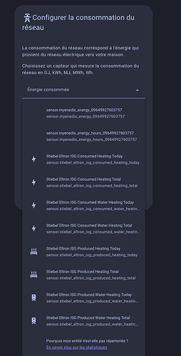

Hello à tous, de mon coté tout fonctionne juste que je n’arrive pas intégrer dans le Tableaux de bord Energie :kissing:
Essaie d’ajouter le port sur l’url 192.168.2.215:8123 de ton HA « 8123 ? »
C’est quoi l’erreur dans les logs ?
Merci de ta réponse, fait et toujours une erreur
CleanShot 2023-11-11 at 14.28.32
Regarde le « Token » dans Ha (jeton longue durée que tu as ajouté ?) refait au besoin et copie le dans ce fichier config de MyElectrialData
houla, tu ma perdu là (noob) :sweat_smile:
Il te faut un jeton longue durée pour donner les droits à cette add-on d’accéder au tableau de bord énergie !
tu vas dans
http://192.168.2.125:8123/profile Si c'est bien ton adresse HA ?
Et tu fais
Tu mets le nom que tu veux, surtout tu copies la clef ! pour avoir ensuite dans ton fichier de configuration de MyElectricalData
Merciiiiiii ca fonctionne et en plus j’ai appris quelque chose de plus sur HA :star_struck:
Par contre je n’ai pas la remonter du jour, mais de la veille et jours d’avant aussi du coup. normal?
