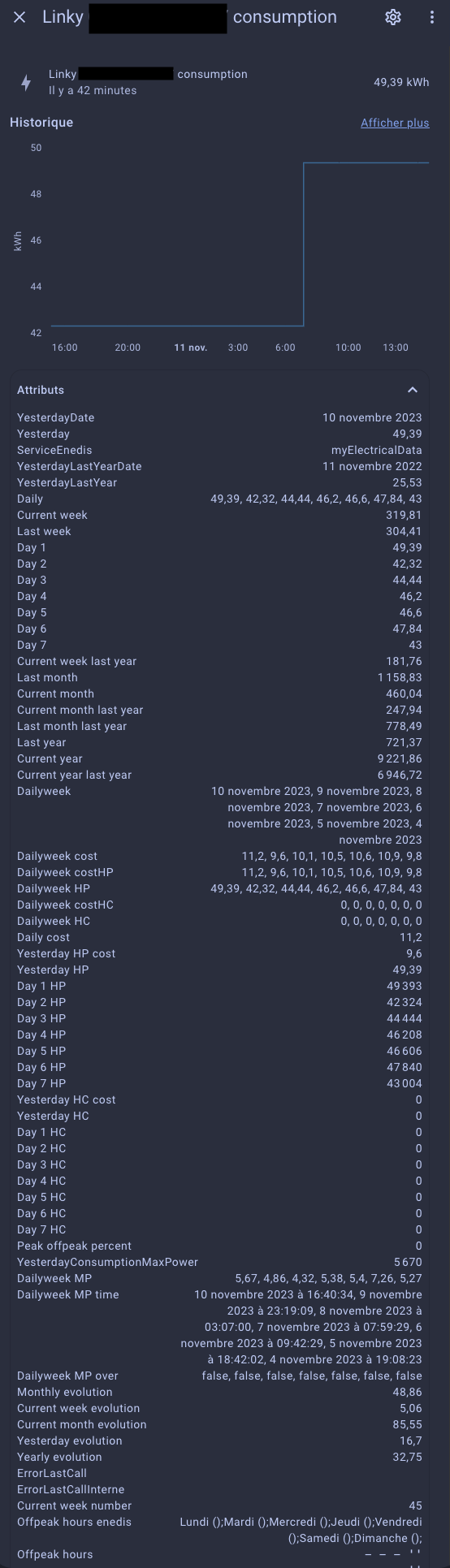

Pour ceux que tu vois dans les attributs de ton « consumption », il te faut des « templates », pour les remontés …
du style Conso Aujourd'hui
  state: "{{ states.sensor.linky_TON NUM PDL_consumption.attributes.day_1 /1000}}"
Passes par le mode Développement Modèles pour tester
Pour les autres il faut les décodés du MQTT !

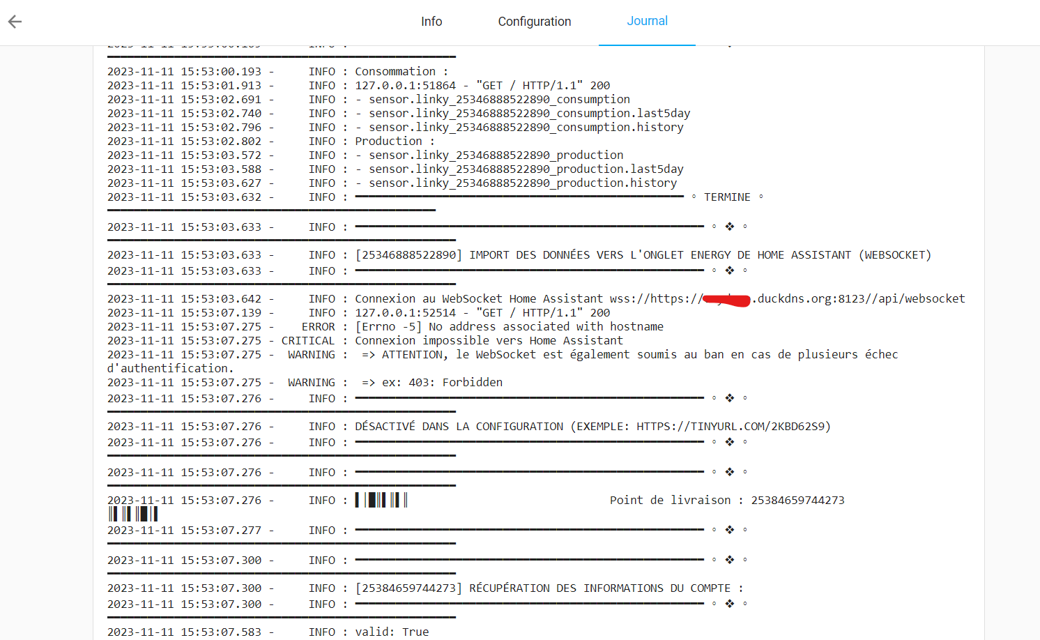

Je pense que c’est ça :
« No address associated with hostname »
Effectivement
tu as du saisir incorrectement adresse :interrobang:
On voit qu’il essaie avec //https:// ton adresse !
Comment dans ton fichier config :question:
J’ai mis ça : url: https://XXX.duckdns.org:8123/
enlève le https:// devrait être suffisant
ne mets pas le « slatch » ‹ / › de fin
Regarde bien comment il te traduit l’info: Connexion au WebSocket Homme Assistant !
On y voit le double slatch « // » avant api/websocket
Merci! effectivement cela fonctionne!

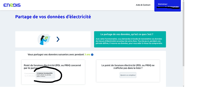

je suis entrain d’installer le plugin, je rencontre quelques soucis, dans l’ensemble je pense avoir tout repris comme il faut, mais dans les logs je vois que ma demande de consentement n’est pas faite (je l’avais faîte il y a quelques temps elle a dû être révoquée), sauf que lorsque j’essaie de la faire rien ne se passe… j’ai bien tenu compte du message en rouge m’invitant de m’affranchir de sandbox dans l’url mais le cas ne se présente pas … sur le site d’enedis rien ne se passe (code 500 dans la console, je pense que le serveur est dans les choux de leur côté). Quelqu’un d’autre serait également embêté ?
Bonjour, pareil de mon côté, effectivement les demandes de consentement ne sont plus fonctionnelles depuis qq jours (je ne parle pas du problème de redirection clairement indiqué).

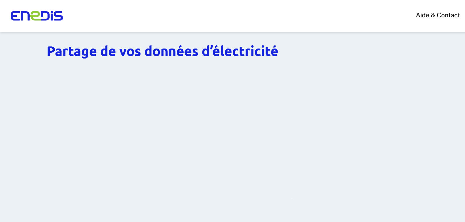

Lorsque l’on clique sur le bouton bleu « faire la demande de consentement » il y a bien une redirection chez enedis, mais une fois identifié chez Enedis, c’est page blanche !
Dans mon cas, mon consentement à sauté suite à un changement de fournisseur.
J’ai tout tenté, changement de navigateur, vidage du cache internet, PC, tablette… Même punition.
Je reviens avec du nouveau et je tente de comprendre d’où vient le problème de consentement, a priori d’Enedis…
donc pour récapituler, j’ai quitté EDF pour bénéficier de l’offre groupée UFC Que Choisir avec comme fournisseur OCTOPUS Energy

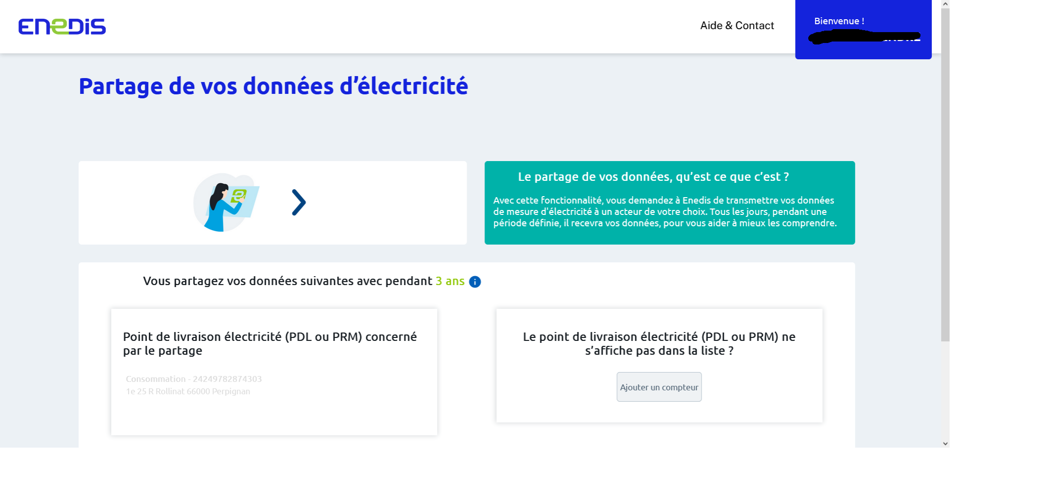

Jusqu’à hier, lorsque je tentais une demande de consentement j’obtenais cette page chez Enedis :

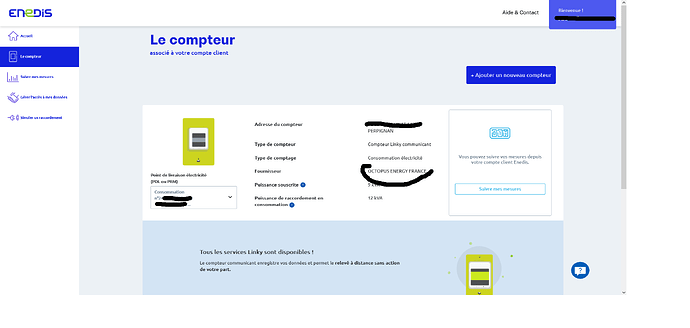

et rien d’autre. mais j’ai remarqué sur les infos de mon compteur que le fournisseur indiqué était PLUM, il s’agit en fait de l’ancien nom d’OCTOPUS Energy
Depuis aujourd’hui les infos ont changé, c’est bien OCTOPUS qui est indiqué :

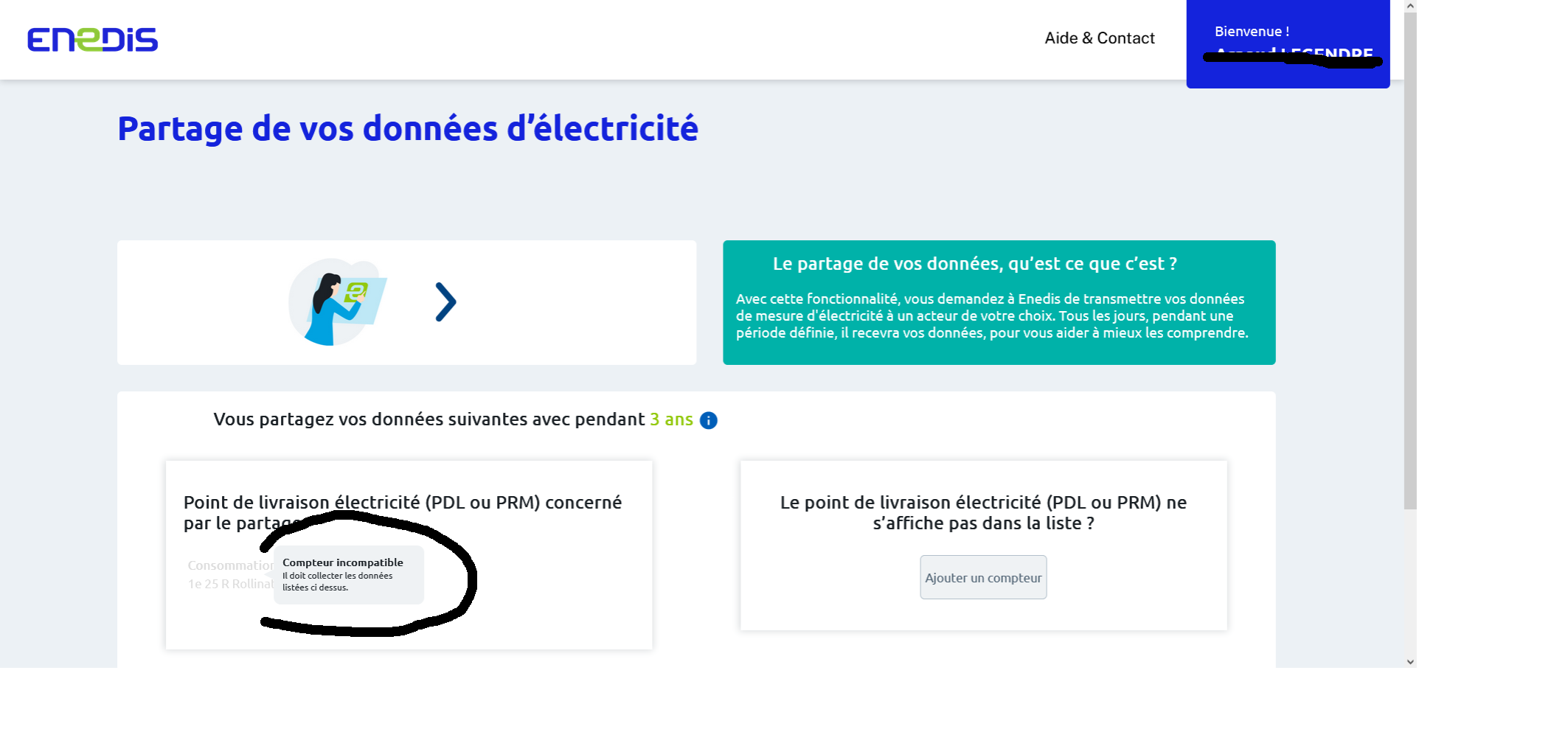

J’ai eu une petite lueur d’espoir en retentant un nouveau consentement puisqu’au lieu d’une page blanche, j’ai eu ça :
pour finalement trouver ce petit message caché en posant le curseur sur le numéro du compteur :
Bon voila, toujours bloqué donc…
Si quelqu’un à une piste je suis preneur
Merci d’avance
bonjour, moi aussi toujours bloqué, et effectivement réessayé ce soir, et j’ai comme toi compteur grisé et même indication
merci pour l’info, ca me rassure un peu de savoir que je ne suis pas un cas isolé. donc patience !?
même cas pour moi aussi, depuis deux jours, j’actualise tous les jours mais pour l’instant pareil : « compteur incompatible » comme si le compteur n’était pas un linky…

Moi je n’ai pas changé de fournisseur mais j’ai le même message « compteur incompatible »!
