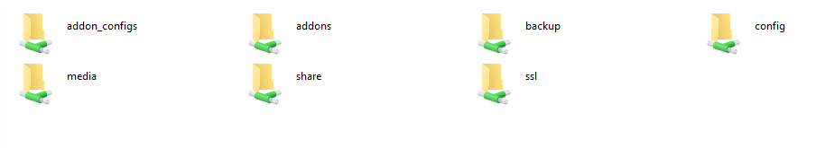

cxomme indiquer dans le message, il te manque le fichier config.yaml dans /data/ . c’est le fichier de la configuration pour MED . Faut créer un fichier config.yaml, tu y met ta configuration dedans et le met dans /data/.
merci pour ton aide, le deuxième fichier ci dessus c’est mon config.yaml il est placé ainsi
smb://raspberrypi/config/myelectricaldata/config.yaml. le dossier data devrait être dans le dossier my electricaldata?

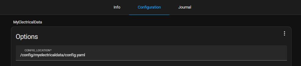

Bjr
D’ailleurs il te le précise que ce n’est pas bon, la façon dont tu l’as configuré !
L’emplacement du nom du répertoire ne semble pas être le bon !
Normalement devrais être /config/myelectricaldata/config.yaml (mais évidemment on peut le mettre ou on veut, du moment ou tu le précises correctement dans la page de configuration de l’add-on)
Est-ce que tu as accès par SAMBA (si Windows) ou File editor ( lui modifie le nom du config, par xxx ?) à ton HA ?
A vérifier en local ! par Samba voir: Réseau « \ \adresse IP de ton HA »
Regarde les noms des répertoires, surtout celui du « config ».
Cherche ton fichier de config pour MyElectriCaldata, si ok change le lien dans la page configuration !
merci beaucoup. Ca marche désormais !

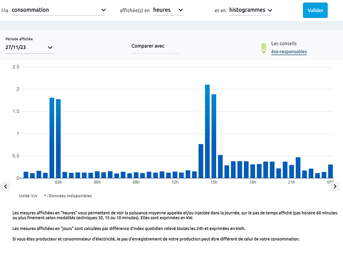

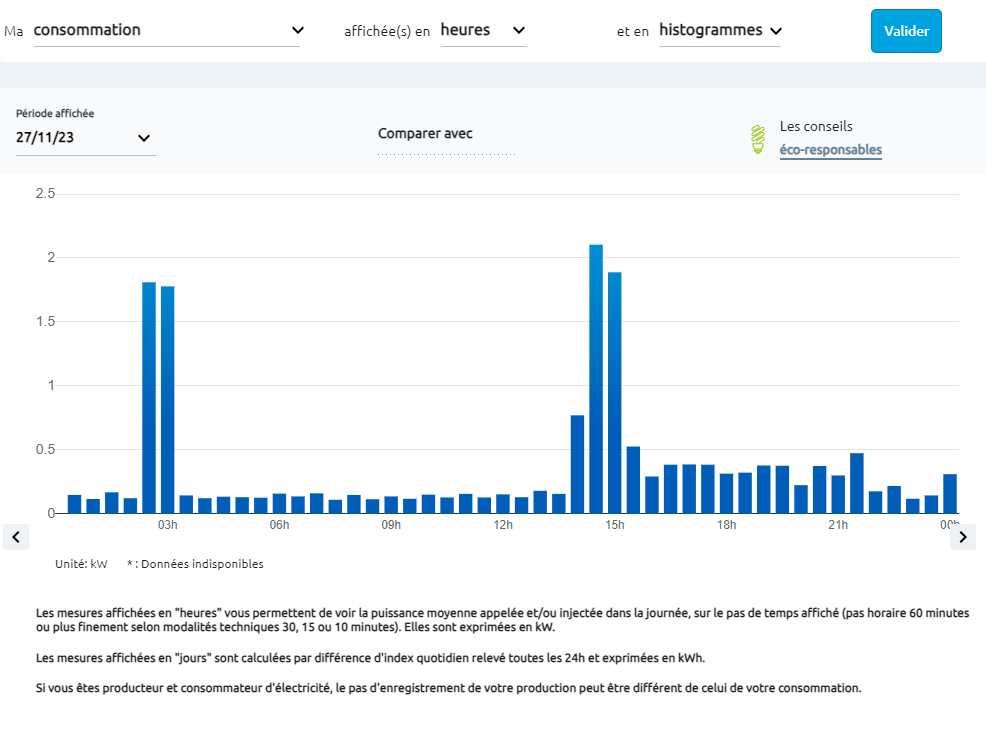

Salut …
Les infos de conso ne remontent pas pour la journée d’hier ?
MyElectricalData interroge mais pas d’info de conso !

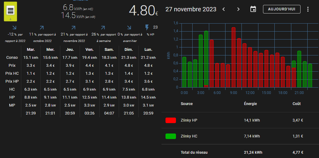

PS: c’est quoi la carte de droite , la config !
Une petite question ?
La dernière valeur de la journée n’est pas remontée le jour considéré ? il y a toujours en trou de 23h à 24h, mis à jour le lendemain sur MED, alors qu’Enedis l’envoie dans la journée considérée ?

code de la carte de droite. Faut avoir les entités dans le dashboard enerbie.
  - type: custom:mod-card
    card_mod:
      style:
          ha-card {
            margin: 0px 10px 0px 0px;
    card:
      type: energy-date-selection
  - type: energy-usage-graph
    card_mod:
      style: |
        ha-card {
          --divider-color: #44739e;
          margin-top: -20px;
          background: transparent;
  - type: energy-sources-table
    card_mod:
      style: |
        ha-card {
          box-shadow: none;
          margin-top: -19px;
j’ai des valeurs a 23h et 23h30 de la vielle .
