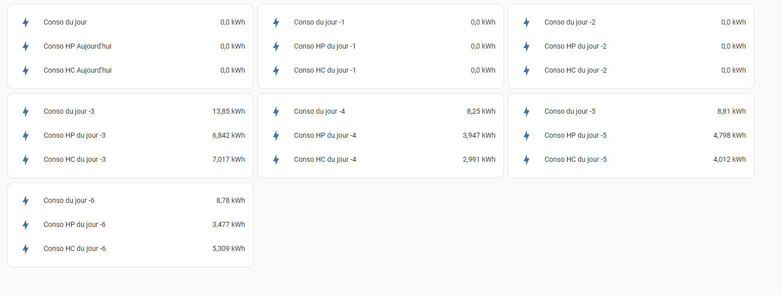

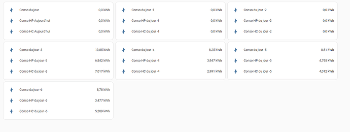

Pareil, pas de donnée MED pour la journée du 27/11
@crampes2 , merci de compléter le sujet qui t’es dédié : Récupérer les données de MyElectricData
Plus de donnée depuis le 27/11, personne d’autre n’est impacté ?
aucun soucis de mon coté.
Salut...
Effectivement cela recommence pas d'info depuis 3 jours !
Résumé
Je vais voir côté Enedis et autre ! :innocent:
[color=]Il y avait problème technique chez Enedis de mon côté, pour accéder aux mesures ![/color]
Il faut que je relance MED pour voir si récupère maintenant

Ton PDL a bien 14 chiffres dans le fichier ?
Et pareil, neutralise la production pour voir si déjà tu récupères bien la consommation
J’ai accès à l’interface web de MED.
mais aucune données de dispo…
  • Les données ont été récupérées via les API d’Enedis et ne sont pas toujours correctement mises à jour par Enedis. Vérifiez bien vos horaires HC/HP et votre date d’activation. Vous pouvez surcharger ces valeurs dans la configuration du point de livraison.
Adresse postale : Inconnue
Statut du point de livraison : Pas de données.
Type de mesure : Pas de données.
Segment: Pas de données.
Puissance souscrite: Pas de données.
Date d’activation : Pas de données.
Tarif de distribution : Pas de données.
Statut du contrat : Pas de données.
Dernière date de changement du tarif : Pas de données.
Pourtant, depuis la passerelle myelectricaldata.fr, les données sont là quand je copie/colle les liens
Bonjour.
Je confirme comme pepenuts, plus de données dans MED depuis le 26 alors que les autres services liés sont Ok (EDF au 27 et Ecolyo au 29).
Dans les loges j’ai : technical error. Please try later ou échec de la récupération des données.
C’est peut être pour ca que je ne vois rien de mon coté aussi…
Pareil rien depuis le 26
