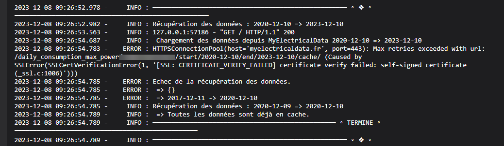

Problème du coté de @M4dm4rtig4n il en parle sur son Github !
Résumé
J'ai migrer le service sur un nouveau serveur et j'ai un petit soucis sur la partie TLS/SSL...
Je vous tiens au courant, en attendant vous pouvez désactiver le check TLS/SSL :
https://github.com/MyElectricalData/myelectricaldata_import/blob/35ded9a7aece1958dd8a3569177ea94d93ac6cd3/config.exemple.yaml#L20C1-L21C16
=> Suffit de le mettre à "false"
Et refonctionne pour moi ! en attendant :innocent:

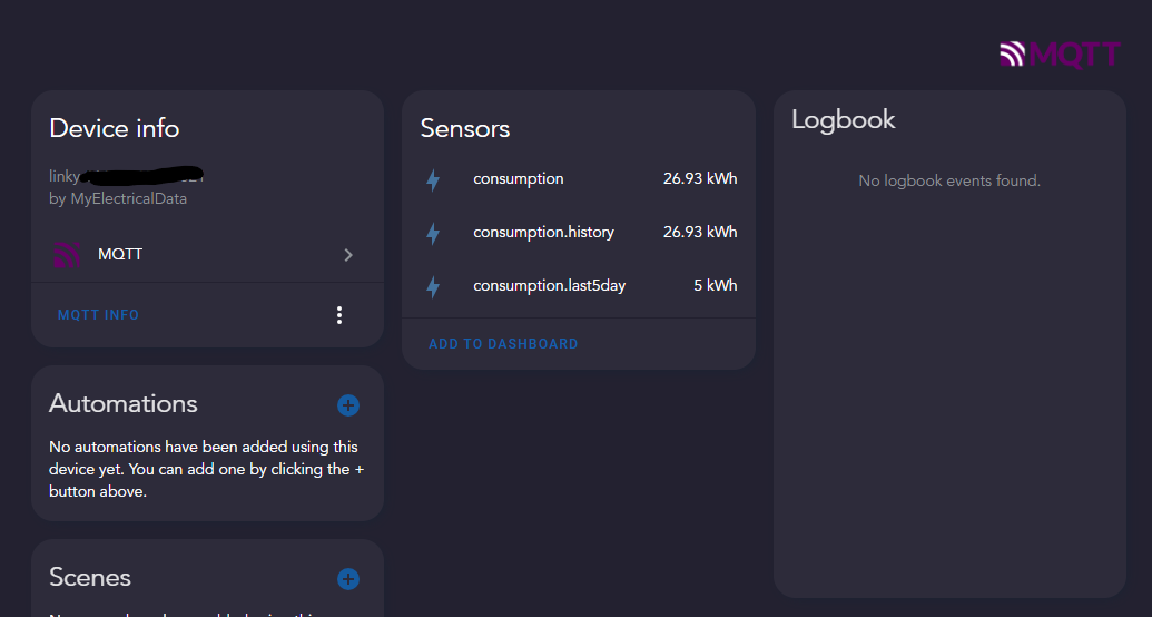

le MQTT semble bien fonctionner :
les données remontent bien, je vois les data dans l’ihm MyElectricalData.
par contre, je n’ai que ces sensors :
  • [update.myelectricaldata_update]
  • [sensor.linky_12345678901234_consumption]
  • [sensor.linky_12345678901234_consumption_history]
  • [sensor.linky_12345678901234_consumption_last5day]
Qu’ai-je loupé ?

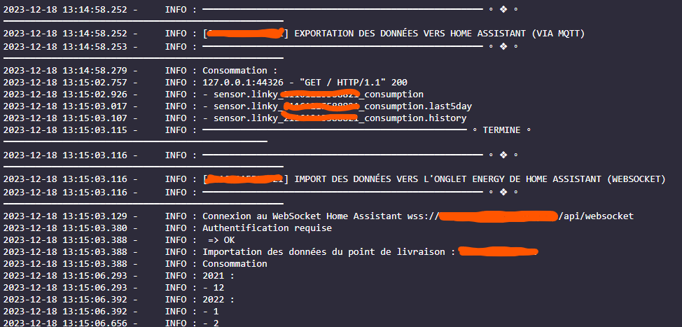

Salut …
Regarde le log dans Journal, surtout quand il écrit dans WS
IMPORT DES DONNÉES VERS L'ONGLET ENERGY DE HOME ASSISTANT (WEBSOCKET)
A voir ton url au niveau de home_assistant_ws, essai avec adresse local de HA (seulement l’IP:port)
Salut, il semble que le websocket se connecte correctement pourtant :
