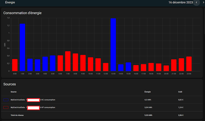

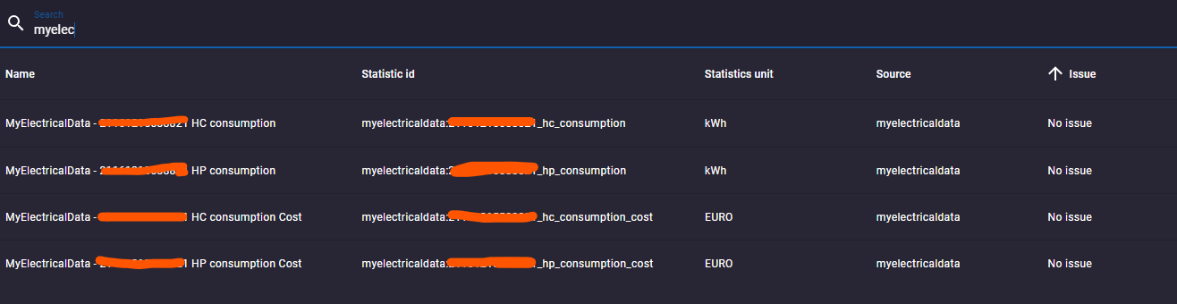

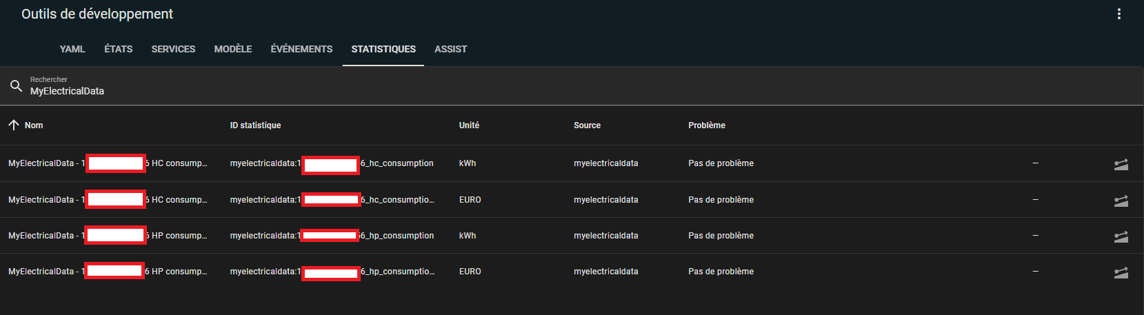

OK donc regarde du côté des statistiques ( mode développement, si tu vois des infos)
Si oui pas de problème particulier, tu vas sur ton tableau energy et configure le avec !
Oui , j'ai bien les données dans statistics :
mais pourquoi je ne vois pas le sensor.myelectricaldata.xxxxxxxxxx ?
Ce n'est pas un sensor (dans le sens du sensor) ! car vient d'une entité externe ! voir info sur les statistiques.
Je sais pas ce que tu veux faire ensuite ?
Energie

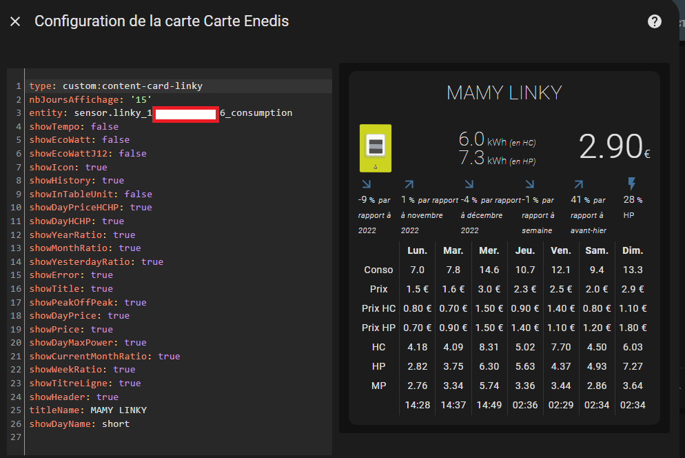

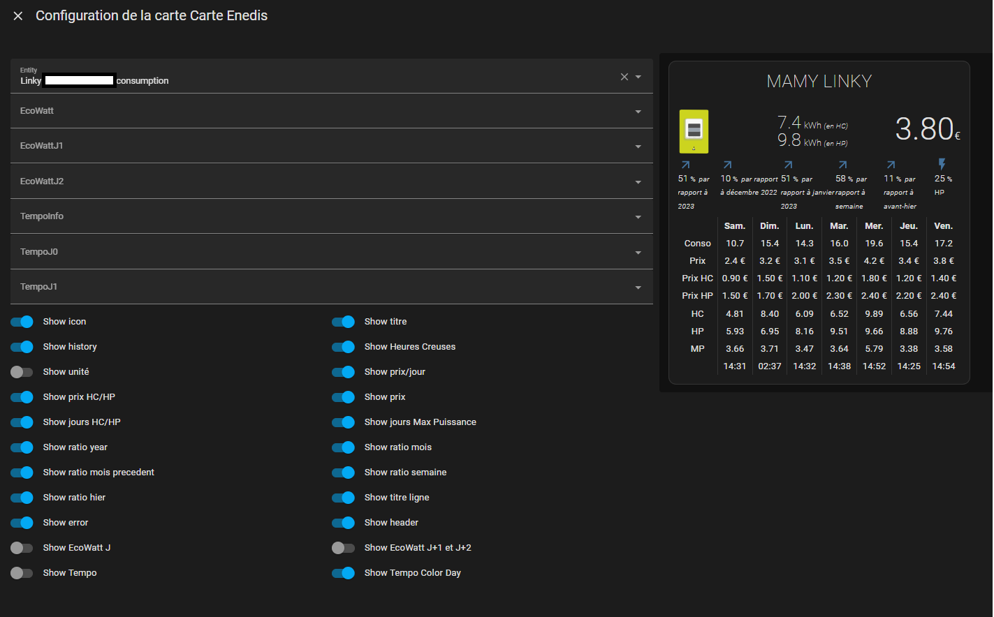

Bonjour tout le monde,
Pris par le quotidien, je n'avais pas finis mon intégration.

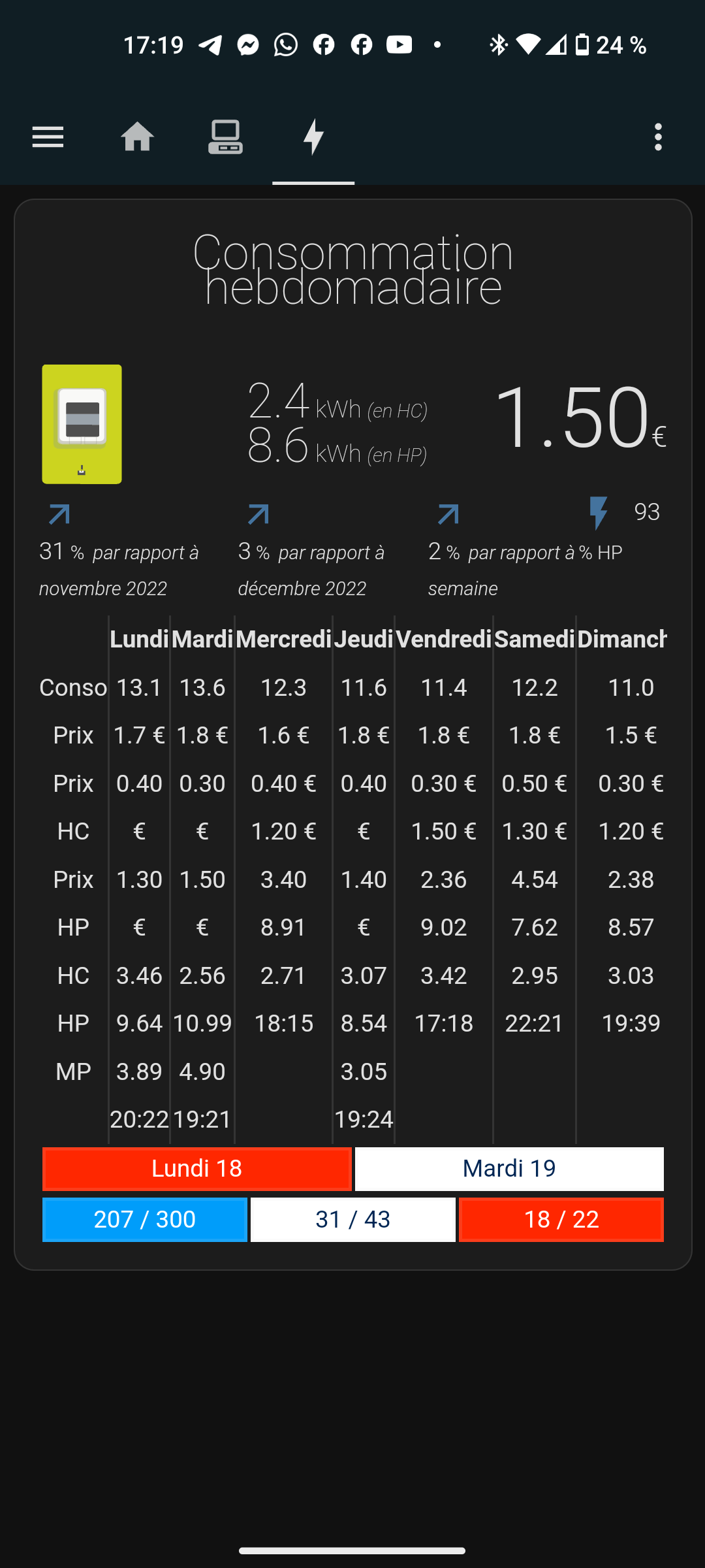

Depuis le début de semaine, je me bats pour avoir les prix sur ma carte mais je n'y arrive pas.
Pourtant, j'ai l'impression que j'ai les bonnes infos
Voici mon fichier de config :

un calcul à relancer? une idée?
merci :slight_smile:
Olivier

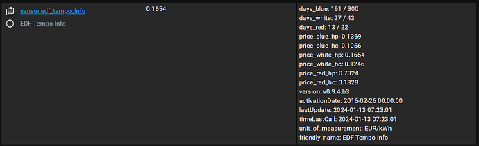

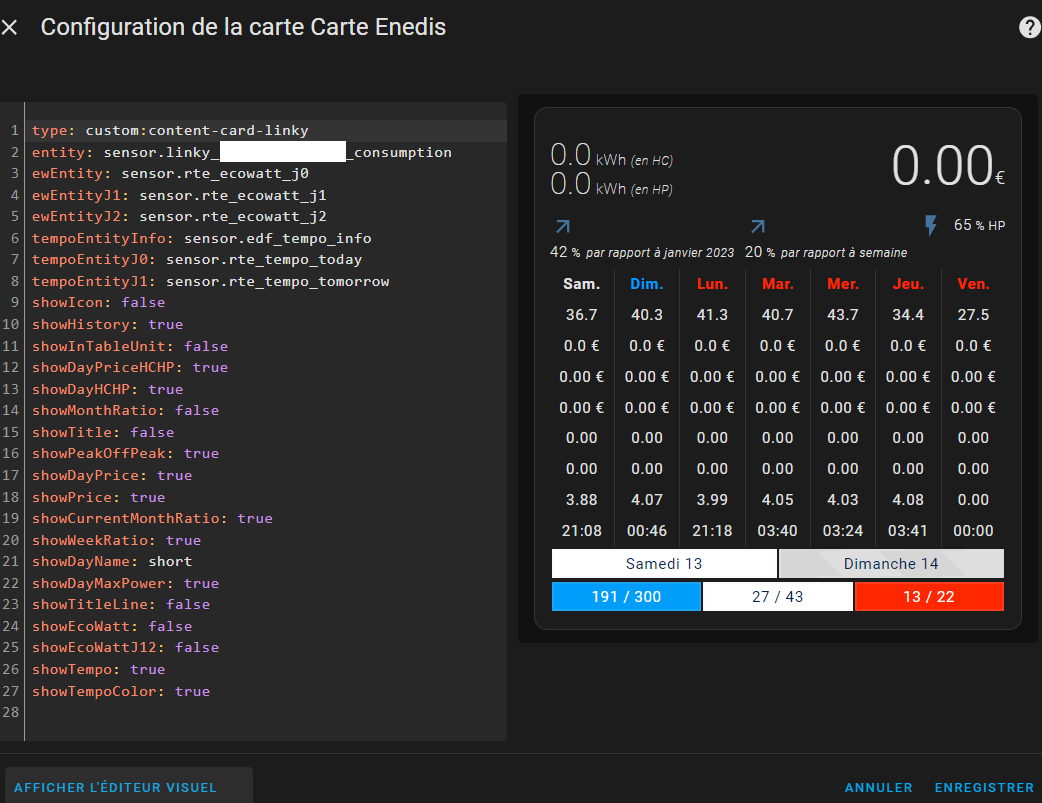

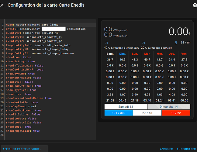

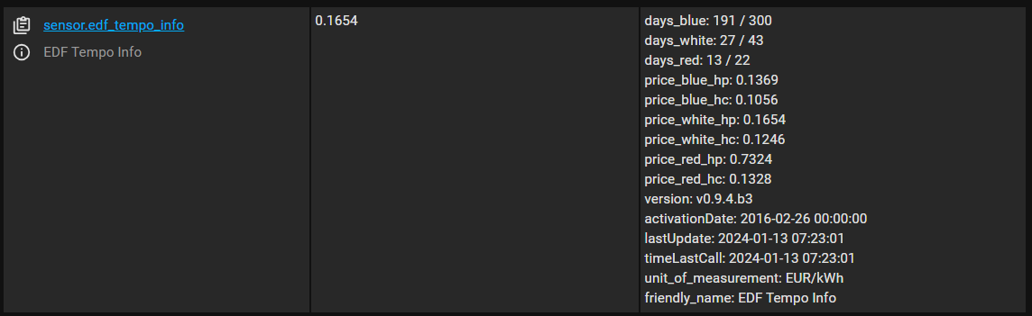

Essaie de mettre le yaml en texte plus lisible qu'une photo !
Dans Développement :
  • Vérifie celui du sensor.linky_TON N° PDL_consumption
    au lieu de sensor.edf_tempo_info !
Après si OK ? Version de la carte ? ( possibilité de faire ON /OFF sur chaque slider de choix ?)
Info perso
type: custom:content-card-linky
nbJoursAffichage: '15'
entity: sensor.linky_MON N° de PDL_consumption
showTempo: false
showEcoWatt: false
showEcoWattJ12: false
showIcon: true
showHistory: true
showInTableUnit: false
showDayPriceHCHP: true
showDayHCHP: true
showYearRatio: true
showMonthRatio: true
showYesterdayRatio: true
showError: true
showTitle: true
showPeakOffPeak: true
showDayPrice: true
showPrice: true
showDayMaxPower: true
showCurrentMonthRatio: true
showWeekRatio: true
showTitreLigne: true
showHeader: true
titleName: MAMY LINKY
showDayName: short
