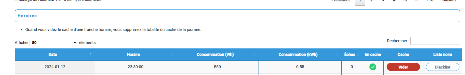

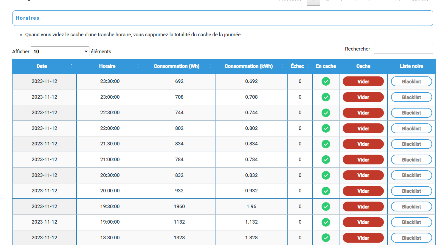

Si tu vas sur la page (WEB) de MyElectriCalData
il te donne quoi ? dans la partie Horaires
j'ai l'impression de bien avoir la conso
Le calcul, n'a pas l'air de se faire.
non, tout est vide à ce niveau.
j'ai du oublier de faire quelque-chose mais je ne vois pas.
Je suis en mode HP/HC.

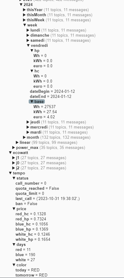

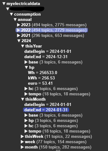

Il faut regarder en MQTT, [MQTT-Explorer] si les infos y sont !
Test sur l'annuel en cours, ou autre, ensuite on peut remonter ce que l'on veut !

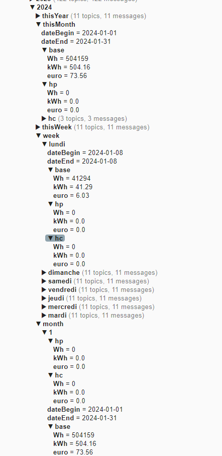

Oui, je n'avais pas pensé à regarder avec ça :
En y regardant, j'ai un prix mais c'est sur la formule base.
Sur HC/HP, je n'ai rien. Le problème doit venir de la.

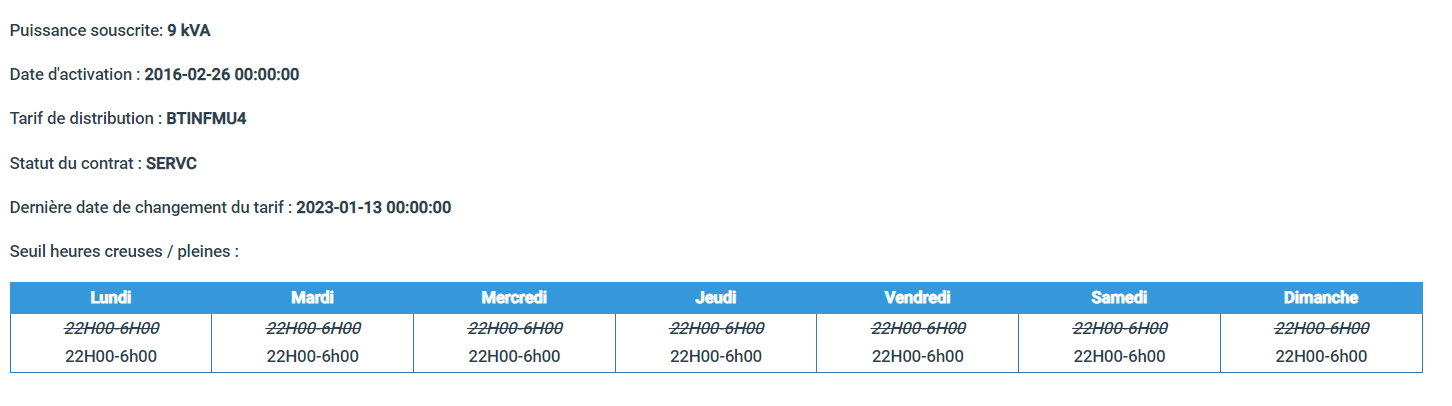

Est ce mes horaires ? ils sont barrés. C'est bizarre.
Je dois les changer dans la popup , dans le fichier de conf ?
et vider le cache interne et passerelle?
Pourtant, si je regarde sur la page :
Les heures c'est par rapport au code remonté
faudrait vérifier ce que tu as mis dans la config, mais normalement pas besoin !

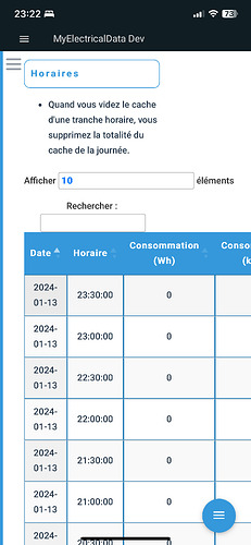

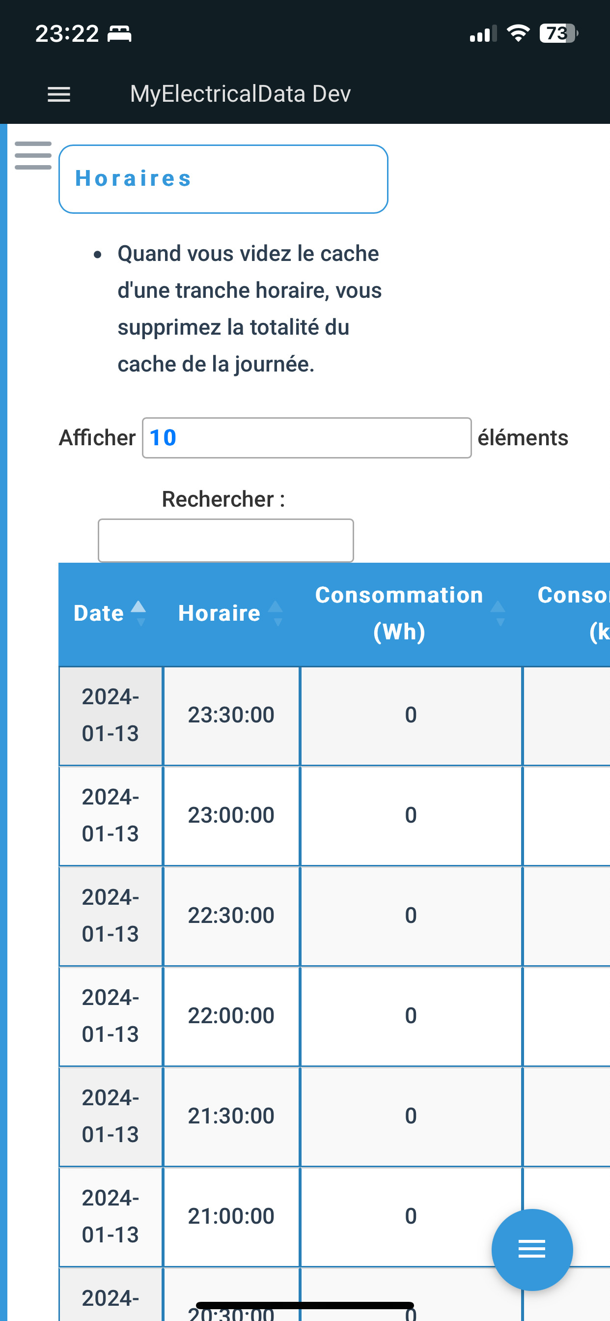

J’ai un soucis avec les données journalières heure par heure dans MED rien ne s’affiche.
Je fais l’importation manuelle et là je récupère les infos par contre quand je quitte MED et que j’y reviens les données ont de nouveau disparu ??
Merci de vôtre aide
ce qui est bizarre dans cette histoire, c'est que je vois le cout mais seulement dans base
Comme-ci ,j'étais en abo classique.

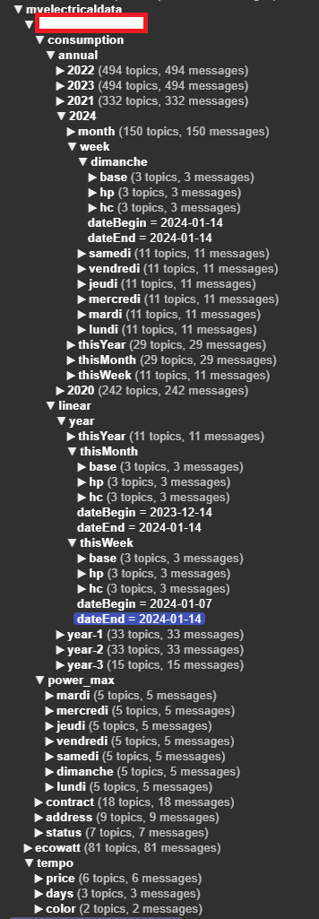

Le MQTT remonte ce qu'il trouve suivant la config ?
exemple chez moi !
Regarde si tu vois dans this Year ou this Month :interrobang:

Regarde dans la partie linear Year this Year.
[color=]EDIT: ATTENTION JE SUIS PAS SUR QUE CE SOIT CETTE NEW ANNEE[/color]
- state_topic: "myelectricaldata/mon N° PDL/consumption/linear/year/thisMonth/hc/Wh"
  name: "HC mois en cours"
  unique_id: sensor.hc_mois_en_cours
  unit_of_measurement: Wh
  device_class: energy
  state_class: total
- state_topic: "myelectricaldata/mon N° PDL/consumption/linear/year/thisMonth/hp/Wh"
  name: "HP mois en cours"
  unique_id: sensor.hp_mois_en_cours
  state_class: total
MAIS PAR CONTRE JE CROIS BUG SUR annual chez moi
Je ne devrais pas avoir ceux de 2020 ! de toute façon il n'y a pas de valeur remontée.
