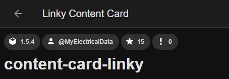

tu utilise bien la carte linky pour MED GitHub - MyElectricalData/content-card-linky: cardLinky comptatible with sensor apiEnedis ?
la carte GitHub - saniho/content-card-linky: cardLinky comptatible with sensor apiEnedis est obsolète pour MED.
merci effectivement c’etait bien ca :wink: Jai bien le logo maintenant! Merci !!!
