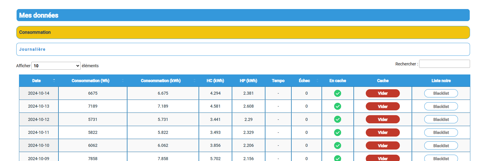

Salut…
Si tu n’as pas fait de modification, voir pour effacer le cache et ensuite relancer l’add-on, tu récupérera tes données !
Vérifie bien que tu as des données dans la page Web de MyElectricalData
MEACULPA ! Ma très grande faute !
Tout est finalement rentré dans l’ordre
Comme je subis environ 150 attaques par jour, j’avais renforcé la sécurité de toutes mes VM en renforçant les mots de passe.
En lisant bien le log de MED, je me suis aperçu qu’il y avait une erreur sur la connexion du websocket HA , et pour cause, j’avais supprimé le token HA pour MED
Solutions.
éditer le fichier /homeassistant/myelectricaldata/config.yaml
générer un nouveau token et copier.coller (attention ne pas confondre avec le token court de MED. il s’agit du token long dans la section home_assistant_ws.
on en profite pour vérifier le reste notamment l’url externe qui doit être fonctionnelle
et aussi pour la connexion MQTT, dans mon cas il s’agit d’une VM séparée et j’avais également oublié de faire la mise à jour du mdp dans ce fichier.
J’espère que ça pourra t’aider @goran1410
