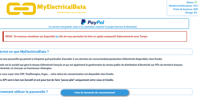

J’ai le même problème que certains : mon compteur est « incompatible »
J’ai vidé le cache, je suis passé par firefox, chrome, edge, opera, en mode « navigation privée », rien n’y fait.
Je suis allé sur MyElectricalData
J’ai cliqué sur « Faire la demande de consentement ».
J’ai basculé sur Enedis, autorisé les cookies, renseigné ID et MDP
Mais rien n’y fait…
Quelqu’un a une solution?
Merci d’avance
