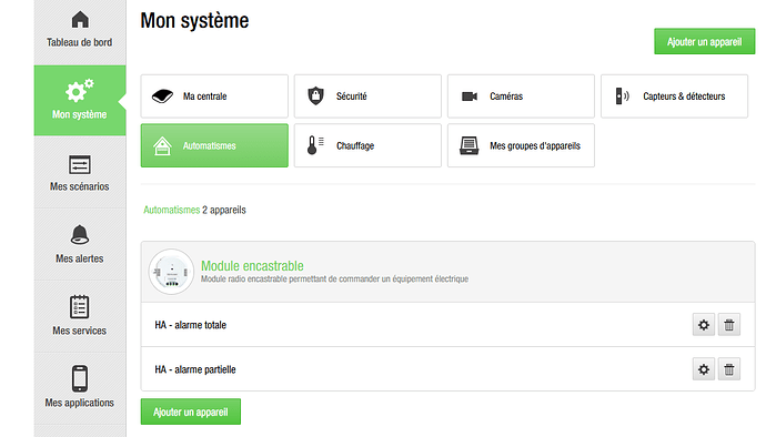

En fait, j’ai utilisé des modules encastrables et pas des prises, mais cela ne change rien :

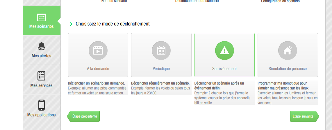

  • Aller sur le site web MyFox, Mon système - Automatismes - Ajouter un appareil
  • Cliquer sur ajouter un appareil et choisir un module DIO (j’ai créé 2 appareils : 1 actif quand l’alarme est partielle, 1 quand elle est totale)

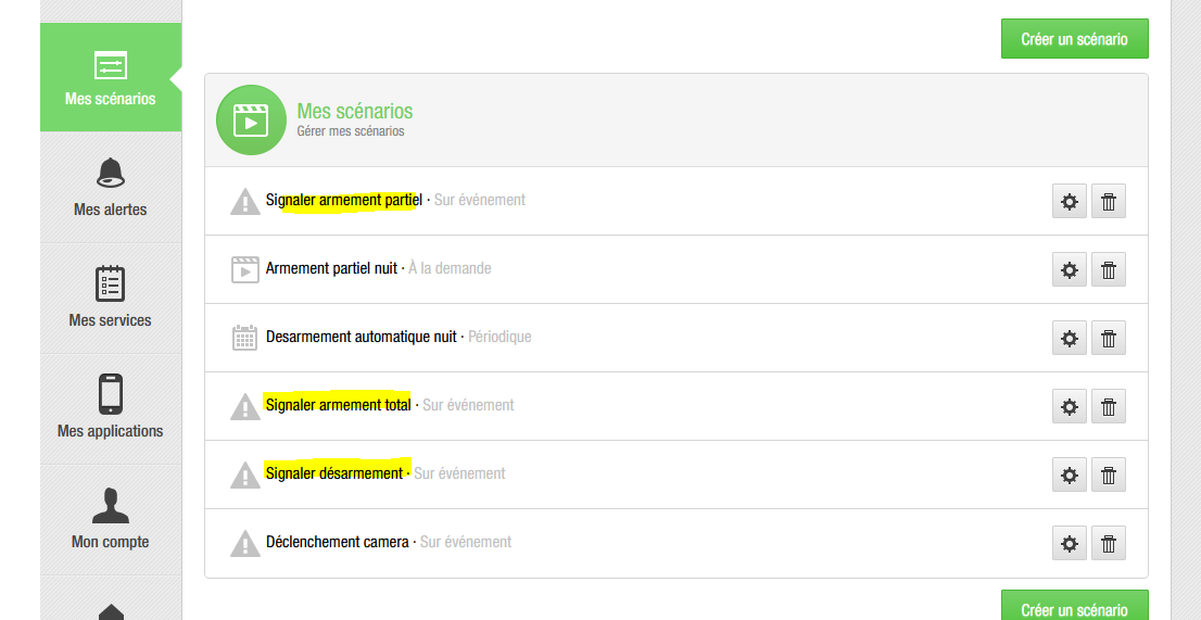

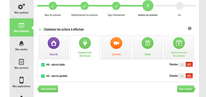

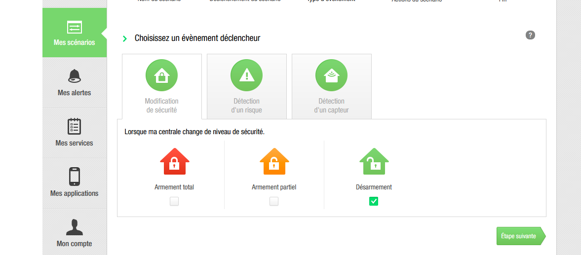

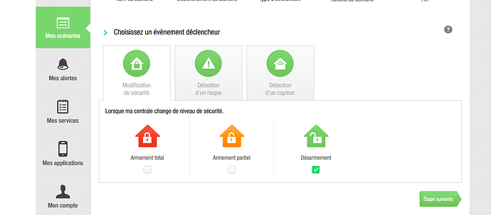

  • Créer des scénarios dans MyFox qui activent ou désactivent les modules quand on active ou désactive l’alarme. Dans mon cas 1 scénario pour activer partiel, 1 pour activer total et 1 pour désactiver.
Exemple du scénario qui désactive l’alarme => met en off les 2 modules
  • En activant, désactivant l’alarme, cela va activer - désactiver les modules. MyFox émettra alors un signal DIO qui sera reçu par le module RfxTrx de HA et créera les 2 modules et entités.

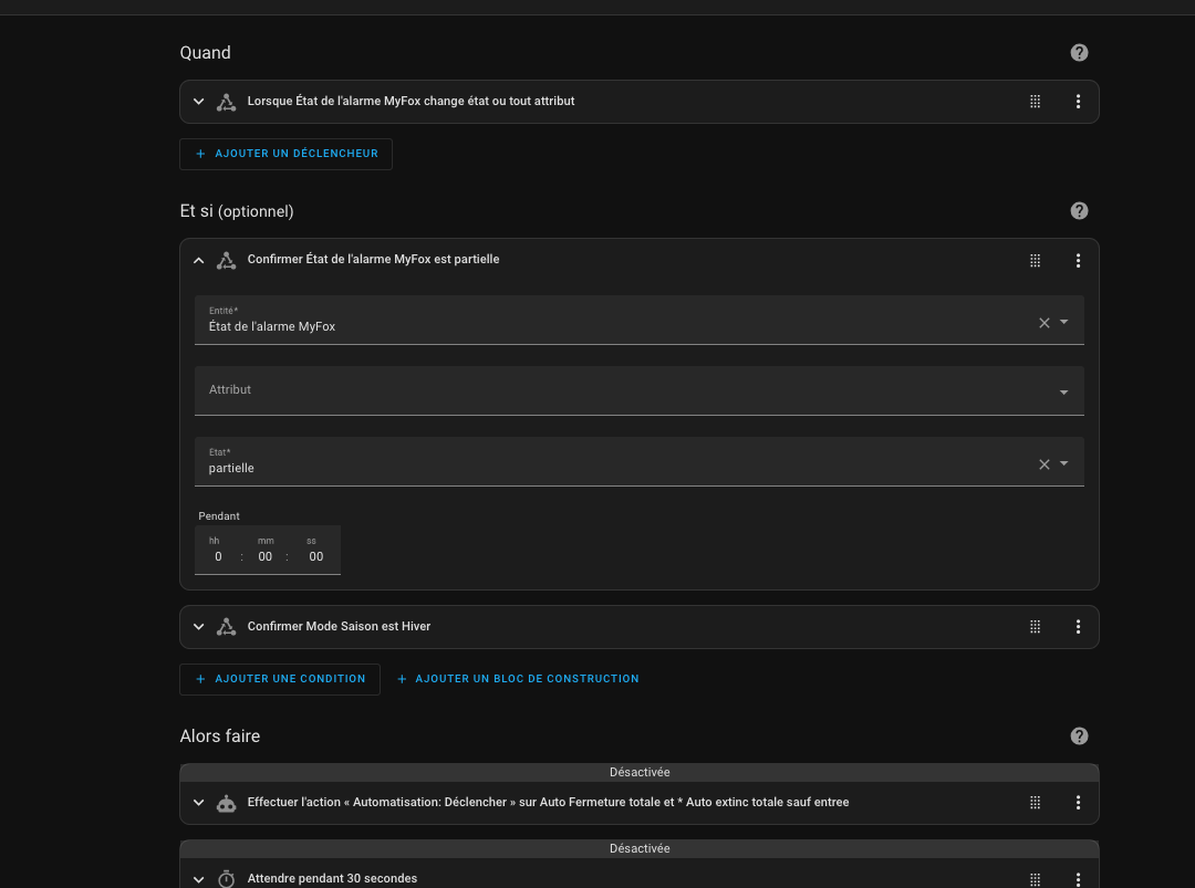

Mon automatisme buggue quand je lui dis :
« Quand on met l’alarme en partielle, et qu’on est en mode hiver, alors fais ça »
Tu as une capture d’un de ces automatismes chez toi ?
Il doit y avoir une subtilité que je ne saisis pas …

Oui j’ai vu les traces : quand le met l’alarme total, ca me ferme tous les volets : le truc que je demande quand c’est mise en route de l’alarme partielle
J’ai tout trafiqué, je n’ai plus les originaux
Mais en substance, j’ai du mal à comprendre la maniere de dire :
« Quand tu passes en total, mode hiver, fait ceci »
Quand je met « et si »
Entité « etat alarme myfox »
Dans état, déjà je n’ai pas « partielle, totale ou désactivé »
J’ai juste « indiponible ou inconnu »
Je comprends pas ça
J’ai l’impression que c’est cette entité que je n’arrive pas à exploiter
C’est là que je dois me planter, dans ma façon de le demander
Quand je passe de total à desactivé, ça me déclenche le scénario
Je pense que dans le sensor « état de l’alarme », il doit y avoir une fraction de seconde ou il passe à partielle
Il faudrait pouvoir vérifier la condition une seconde après le changement
Edit :
Bingo
C’est bien ça ; problème résolu !
