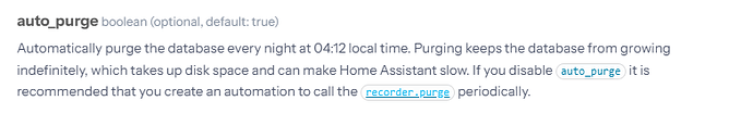

Il te manque un auto_purge: true. J’ai ça dans le mien.
Les automations et les update je ne sais pas trop pourquoi tu veux garder ça.
Tu peux limiter plus les sensors avec des lignes de ce type:
auto_purge: true

Pas besoin, c’est par defaut sur true.
je ne les pas chez moi et ca purge bien tout les jours a 4h12 :wink:
