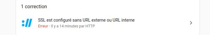

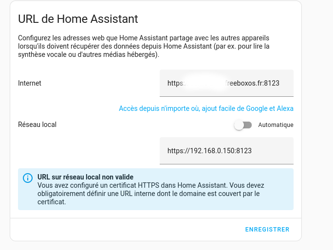

je modifie la conf et j’ai cela :
Aucun intérêt c’est ce que fais l’addon let’s encrypt
L’erreur dans ton certificat est complètement normale
Cer ton certificat est rattaché à ton nom de domaine et pas l’IP
Mais grâce aux fonctionnalites de ta box (le nat loopback) tu peux directement même en interne utiliser ton nom de domaine freeboxos

Si tu n’avais pas tes certificats ça 'e fonctionnerait pas alors que la toit est ok (même le message d’erreur est ‹ ‹ normal › ›)
Il faut regarder dans les journaux de l’addon tu verra que les certificats sont bien générés
