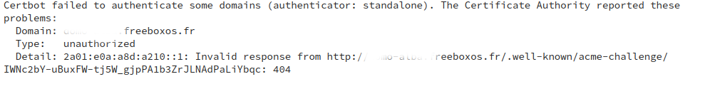

entre temps j’avance pas à pas et j’ai le log de letsencrypt qui me donne une piste :
Certbot failed to authenticate some domains (authenticator: standalone). The Certificate Authority reported these problems:
Domain: xxxx.freeboxos.fr
Type: connection
Detail: 82.66.xxx.yyyy: Fetching http://dxxxxxx.freeboxos.fr/.well-known/acme-challenge/TCOP6H93mCMoaU7XutcpCLUWNAezihygnUwcWTdlnzI: Timeout during connect (likely firewall problem)
Pas spécialement. Tu as la documentation de lest’s encrypt bien faite, comme pour NGINX Home assistant SSL Proxy.
Tu as ouvert le port 80 > 80 sur ton ip de HA ?
1. HTTP challenge
  • Requires Port 80 to be available from the internet and your domain assigned to the externally assigned IP address
  • Doesn’t allow wildcard certificates (*.yourdomain.com).
es tu en IP Fullstack chez free ?
On est là pour aider, surtout @ddfdom ou @anon21985933 qui sont doués pour le réseau.
@WarC0zes
ok je vais voir
oui full stack chez free et le port 80 est bien redirigé
merci
Le soucis c’est que free assigne aussi bien l’ipv4 que l’IPv6 pour leur nom de domaine donc ça peu foirer a cause de ça
Et bien sûr ça assigne l’IPv6 de la box et pas possible de le modifier
Le message d’erreur est clair impossible d’atteindre le serveur web mis en place par certbot pendant la phase d’authentification
A part un soucis de redirection de port qui semble bon
Édit:

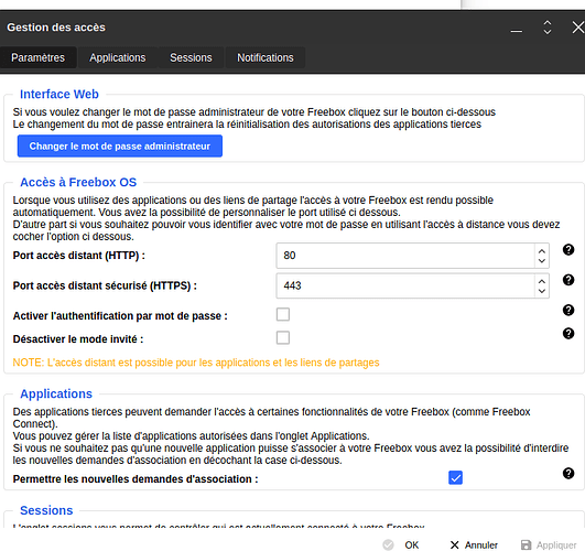

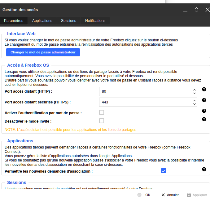

As tu vérifier que l’accès à distance de ta Freebox n’est pas activé et n’occupe pas le port 80 aussi ?
@ddfdom
effectivement il n’y a pas d’accès, et donc je cherche à comprendre

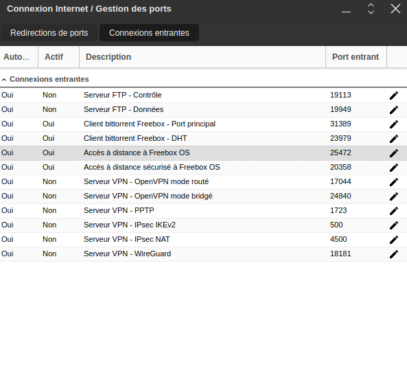

avec un analyseur j’ai regardé et seul deux ports repondent depuis l’extérieur 25472 et un autre
sur la config de la freebox je n’ai pas de connections entrantes avec http et https comme le montre la copie d’écran.
mais je ne sais pas d’ou vient cette config que je ne peux modfifier . je vais chercher
Côté Freebox tu n’as rien à faire si ce n’est les redirections des port 80 et 443 vers les ports 80 et 443 de ton HA.

je pense avoir une piste
j’avais configuré il y a longtemps l’accès distant
j’ai supprimé cette config avec les ports
remis 80 et 443 et je trouve ces ports maintenant visibles depuis l’exterieur
du coup lets’encrypt reste en service

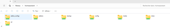

EDIT : je ne sais comment voir /ssl
En installant l’addon samba je crois

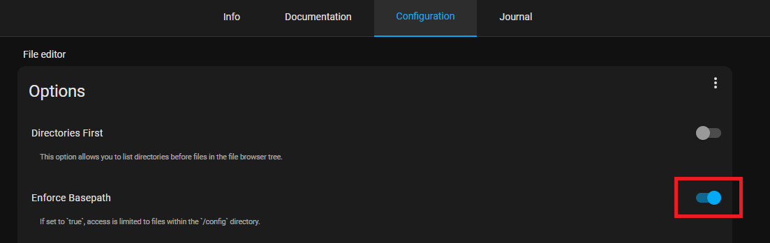

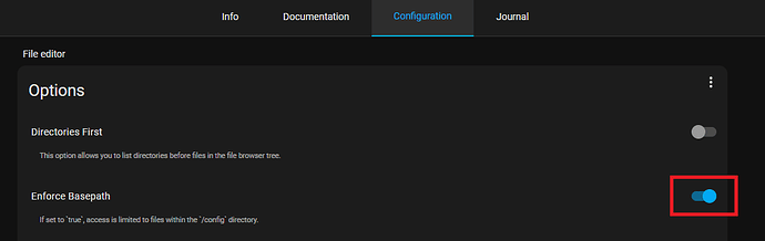

Il y’a aussi une option dans file editor pour avoir accès à tous les dossiers

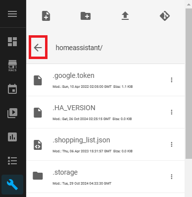

Tu peux utiliser l’addon File editor, il faut décocher la case pour avoir accès au autre dossier de ton HA:
Attention, sous file editor le dossier homeassistant = config.

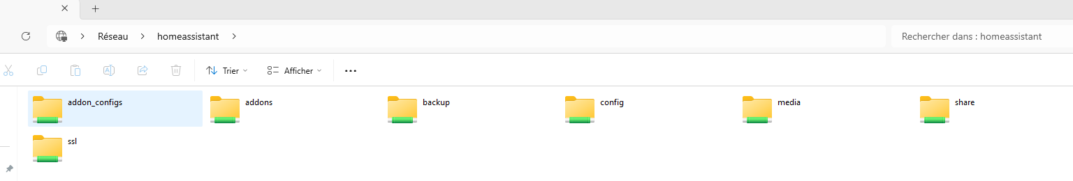

Sinon avec l’addon samba share et de ton pc, tu peux voir les dossiers.
@WarC0zes
assez drole d’installer samba sur une machine linux pour que je puisse voir depuis mon pc sous linux les dossiers !
ceci étant il n’y a aucun fichier dans ssl.
c’est assez cohérent avec le message d’erreur de letsencrypt
