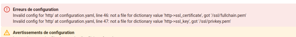

Ne peux plus acceder à HA
par contre dans les log de HA je vois ça ??
je ne redémarre pas HA avec cette erreur je met les ligne en commentaires

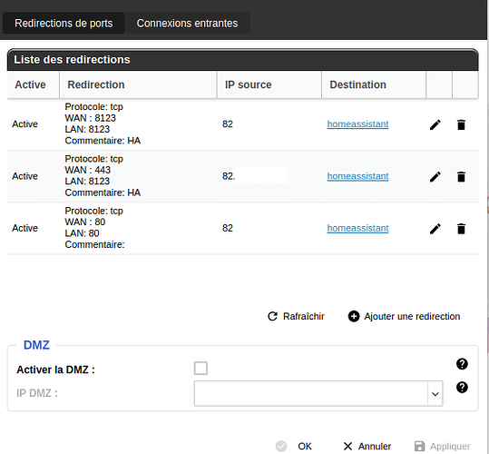

L’accès distant à la Freebox ne doit pas utiliser les ports 80 et 443 car tu dois utiliser ces ports pour la redirection vers HA
@anon21985933
faire le contraire ?! ou je suis complétement Co… ou masochiste !
edit : par contre le message d’erreur quand je renseigne les champs http ??

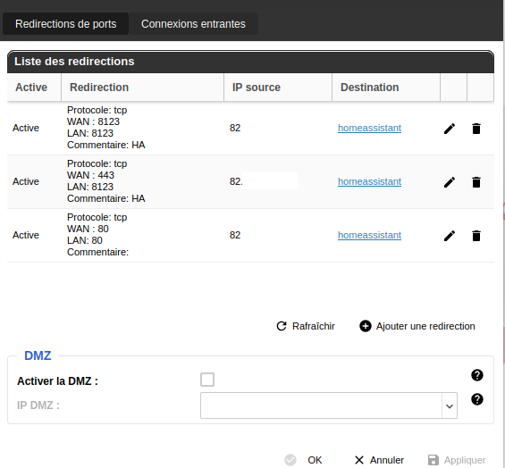

Pourquoi as tu remis les ports 80 et 433 ici :
Sinon tes redirections ne sont pas bonnes du tout
C’est 443 vers 443 ( et non 8123) et en IP source c’est toutes ( et non l’ip de ta box)
Une fois que c’est corrigé, tu redémarre ta box internet puis tu relances let’s, vérifie ses logs et ne fais rien d’autre pour l’instant.

OK pour toutes je vais faire
pour la première question , il n’est possible d’avoit les champs à 0
je reviens avec les résultats
mets 8080 et 8443 par exemple
avec ces valeurs 8080 et 8443 c’est OK
par contre « toutes » pour la redirection ne changeait rien ce qui est normal, puisque la porte d’entrée est bien l’adresse IPV4 de la box

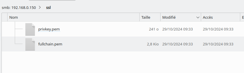

et j’ai bien les fichier ssl dans le répertoire
cette erreur est logique puisque tu n 'avais pas encore les certificats de générés :wink:

juste pour l’histoire ip source c’est la source, c’est donc l’ip qui cherche a te joindre, la plupart du temps tu mets « toutes », sauf dans des cas bien particuliers.
tu as confondu source et destination

non regarde les copies d’écran avant d’écrire ça
J’ai bien la destination en adresse interne et la source en externe !

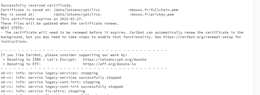

j’ai vu que tu as pu créer les certificats avec let’s encrypt.

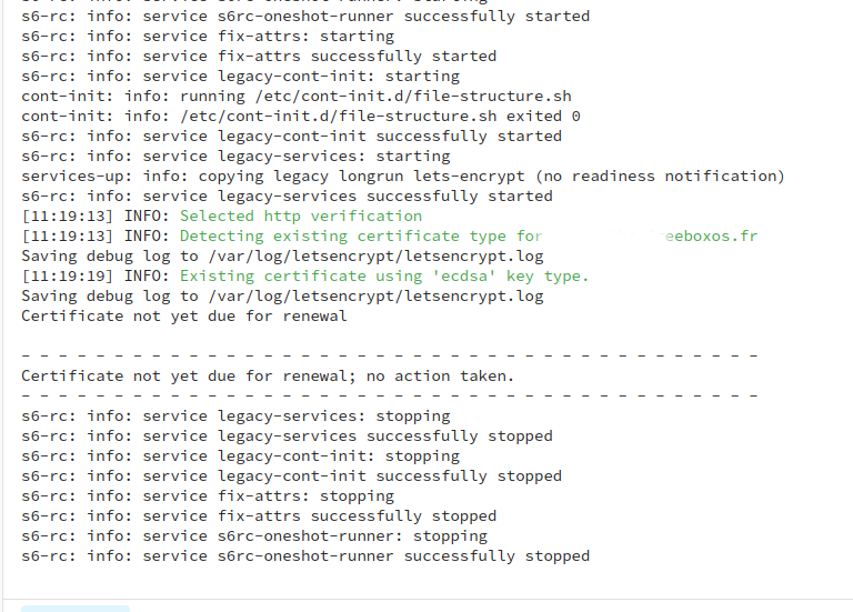

J’en suis que letsencrypt ne reste pas en service car il y a un message d’erreur.
les certificats sont bien installés dans SSL
et quand je renseigne les valeur http dans configuration.yaml HA ne redemarre pas

j’ai donc maintenant un pb de certificat, la redirection de ports fonctionne maintenant grace @anon21985933
Mais let’s encrypt doit juste être lancé pour créer le certificat, puis il s’éteint. Donc normal qu’il ne reste pas allumé. Tu l’allumes que pour créer ou renouveler le certificat.
Ton certificat est OK et n’a pas besoin d’être renouvelé.

tu ne comprends pas … l’ip source ce n’est pas l’ip de ta connexion !
c’est l’ip de la source qui vient se connecter sur ta box :expressionless:, donc pas défaut c’est toutes
toutes les adresses du web arrivent sur la box qui est porte d’entrée. elles ont donc cette adresse à travers le routeur.

c’etait aussi l’origine du problème, sans le changer ça ne fonctionnerai pas
tu as le droit de ne pas savoir comment fonctionne un firewall, merci de respecter ceux qui cherchent a t’expliquer comment ça fonctionne
le champs source sert a verrouiller un flux sur une adresse ip unique (dans le cas de la freebox c’est juste une ip)
par example tu as une maison secondaire avec une ip publique et tu veux donner acces a tes caméras directement dans ce cas tu mets en source ton ip de ton logement principal et seul lui aura accès au flux compris ?
