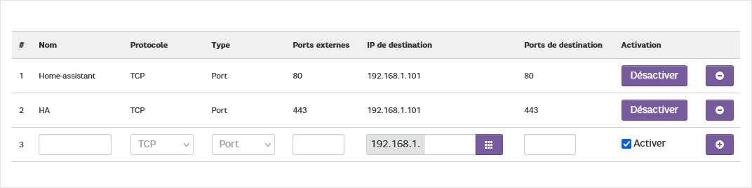

  4. Capture d’écran de la redirection des ports au niveau de ta Box

C’est étrange comme comportement, tu n’as pas une redirection au niveau de ta box du 80 vers le 81 ?"
Non, pas à ma connaissance

Nota : comme je suis en HA OS, j’ai mis l’@de l’hôte HA comme @IP
et faut mettre le port 8123 a destination
