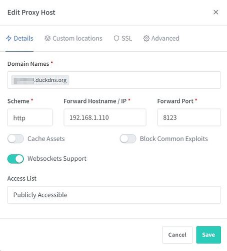

Voici mes configurations:

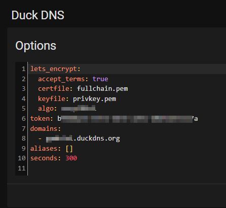

Duck DNS
1DuckDNS

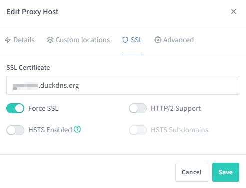

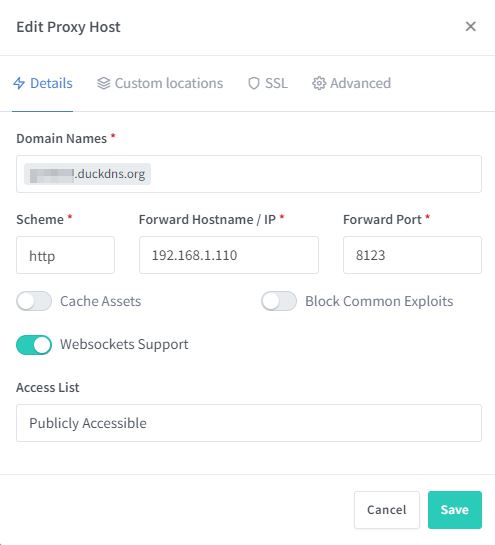

Nginx Proxy Manager:
Proxy Host:
3-Nginx Proxy Manager

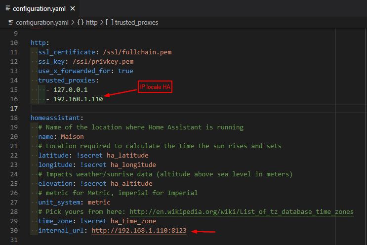

mon configuration.yaml:
Avez vous une idée de ce que j’ai pas fait ou mal fait?

Je n’arrive toujours pas a acceder a mon home assistant depuis l’exterieur en HTTPS depuis que j’ai retirer les lignes dans mon fichier configuration.yaml:
http:
ssl_key: /ssl/privkey.pem
Mon fichier ressemble a ceci désormais:
2022-02-27 19_47_36-Studio Code Server – Home Assistant
Si je remet ces lignes dans mon fichiers tout refonctionne correctement depuis l’extérieur j’ai accés en HTTPS.
En internet aussi mais pas en HTTP.
Par contre depuis que j’ai enlever ces lignes j’ai de nouveau accès en HTTP en interne http://192.168.1.x:8123

En laissant ceci dans mon fichier de conf:
http:
use_x_forwarded_for: true
trusted_proxies:
- 127.0.0.1
- 192.168.1.110
Ca fonctionne bien depuis l’extérieur avec duckdns
NPM est configurer comme ci-dessus dans les captures écrans.

Et là c’est que le certificat est soit pas celui du domaine (un mélange entre duckdns sur l’url et dyndns dans le certificat ou l’inversr), soit il est périmé. Avec chrome tu peux passer outre les erreurs et accessoirement le voir
cert
Effectivement le certificat était pour l’url duckdns alors que j’essayais d’acceder a Ha avec l’url de mon domaine.
Pourtant dans NPM, j’avais bien creer le proxyhost avec l’url de mon domaine et bien generer un certificat .
Il fallait peut être que je modifie le certificat ici: ???
Je n’utilise pas ces applications chez moi (il y a que traefik qui vaille le coup je trouve) donc je n’ai absolument aucune idée de où ça se trouve… mais sur le principe il faut générer les certificats avec le bon nom et se baser sur le tuto
