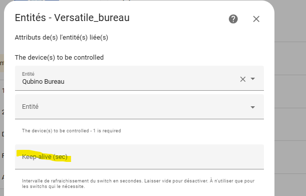

Tu as aussi la possibilité d’envoyer la commande d’état à interval régulier via le keepalive :
