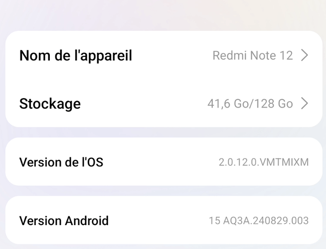

quel mobile, IOS ou Android ?
Oh pardon
Redmi note 12 Android 15
