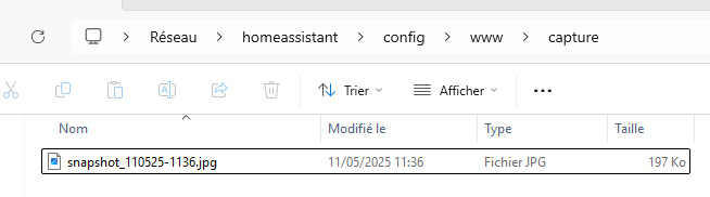

  - data:
      filename: /config/www/capture/snapshot_{{ now().strftime("%d%m%y-%H%M") }}.jpg
      entity_id: camera.reolink_e1_zoom_profile000_mainstream
    action: camera.snapshot

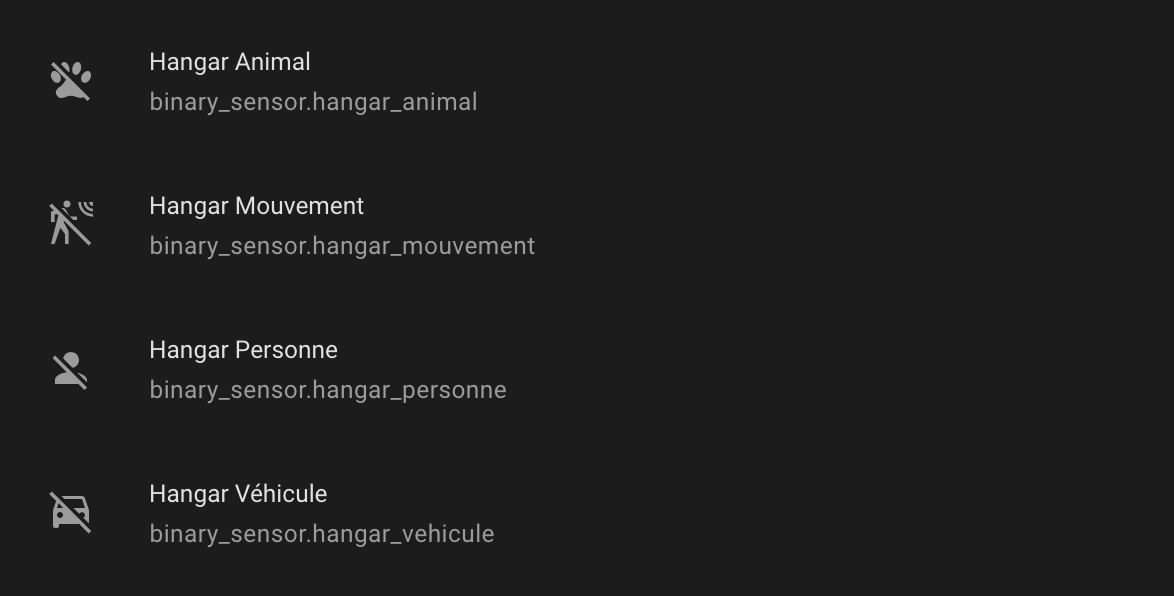

Merci pour ce code, mais je rencontre deux problèmes :
  1. binary_sensor.reolink_e1_zoom_cell_motion_detection_2 ca correspond à hangar_personne ?
  2. entity_id: camera.reolink_e1_zoom_profile000_mainstream je ne le trouve pas ! Où active-t-on ?

oui, après tout dépend la détection que tu veux vu que tu as différent type. Je n’utilise pas l’intégration Reolink, je passe par ONVIF et il n’y a pas tous ces types de détection.
c’est l’entité de ta caméra.

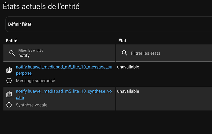

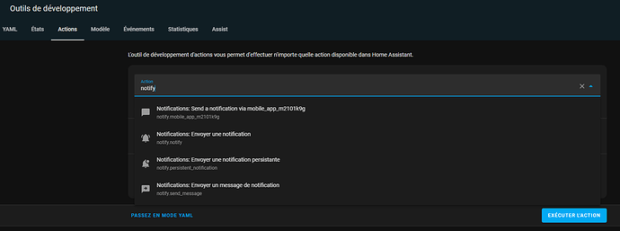

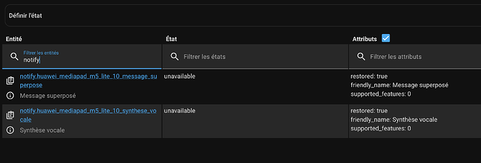

Il y a que sur ce lien que j’ai un problème. Je ne trouve pas le chemin de mon téléphone Redmi
OUi, il faut le changer par le tient. tu as une action notify pour ton mobile.
regarde dans l’onglet action du menu de dev, pour connaitre le tient.

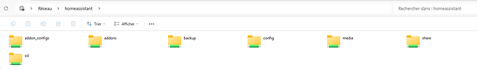

Mon HA fonctionne avec VirtualBox sur un Mac. Comment je peux y accéder ?
Avec file editor ou samba share, a installé dans les modules complémentaires.

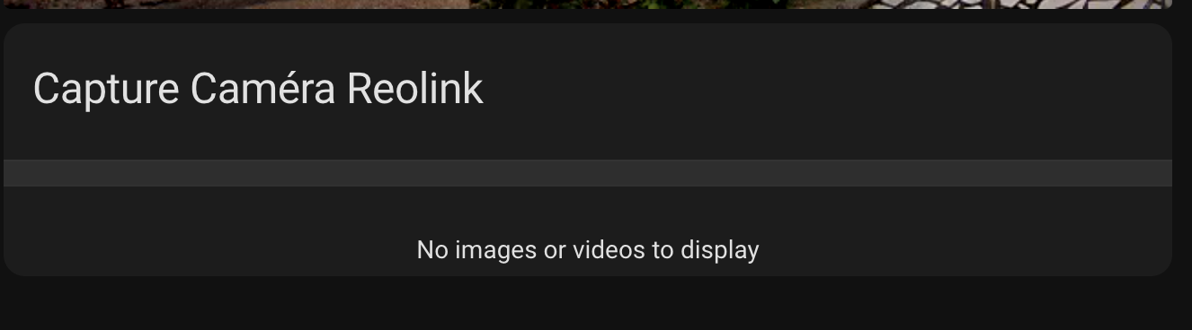

Juste une petite question,le chemin de stockage, on ne peut pas le rendre accessible dans une carte Home assistant et afficher les captures d’écran sous forme de carrousel ? Si cela éviterait, et simplifierait le système pour voir les aperçus.
Oui, tu peux utiliser la carte gallery-card :
code pour la carte :
type: custom:gallery-card
title: Capture Caméra Reolink
  - path: media-source://media_source/local/Capture/
menu_alignment: top
maximum_files: 30
file_name_format: DDMMYY_HHmm
caption_format: D/MM/YY HH:mm
parsed_date_sort: true
le chemin media-source://media_source/local/Capture/ correspond a /media/Capture/
Par contre, ça ne lit que les images ou vidéos stockées dans le dossier /media/.
Il faut changer ton chemin où tu enregistres les images dans le dossier /media/.

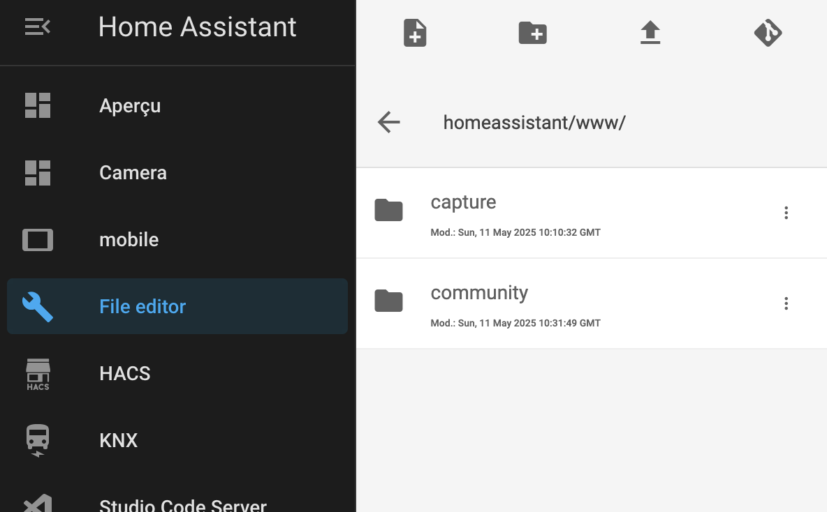

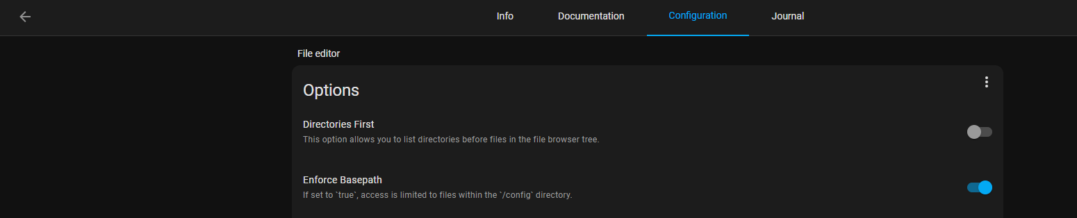

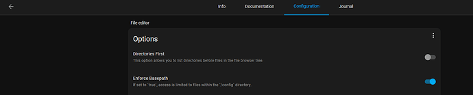

Pour file editor, pour accéder au dossier il faut décocher l’option enforce basepath. Sinon tu ne vois que le dossier /config/ qui est nommé homeassistant/ sous file editor.
Donc si je comprends bien, je dois créer un dossier média dans /homeassistant/www
et dans ma carte, je remplace media-source://media_source/local/Capture/ par media-source://media_source/local/ ?
Edit : j’ai donc créé mon chemin comme ton code /homeassistant/media/Capture

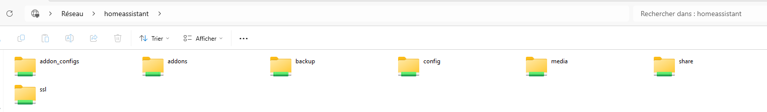

Non, le dossier media existe déjà. c’est a la racine de HA .
j’explque comment le voir sous file editor:
le dossier config = homeassistant/ dans file editor. Pour voir le dossier media, tu dois revenir en arrière . la flèche gauche dans file editor ( il faut decocher l’option enforce basepath dans file editor ).
Décocher, égal noir ? Désactivé ?
oui
Effectivement, je l’avais coché plutôt que décocher. J’ai donc bien mon dossier média. J’ai créé dans celui-ci un dossier Capture. Je n’ai désormais plus d’erreurs quand je crée ma carte.

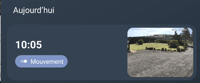

Par contre, j’ai été faire déclencher la caméra pour avoir une notification, mais je n’ai pas d’image dedans !
menu_alignment: top
maximum_files: 30
Par contre j’ai bien les notifications sur mes téléphones.
