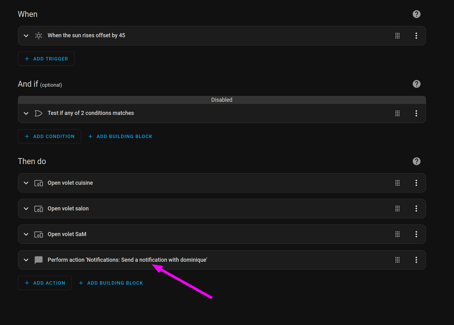

pour ça il faut l’ajouter a la fin de ton automatisation de te notifier du démarrage de ton arrosage ce n’est pas automatique
tout simplement à la fin de la règle ?
voila un exemple tout bête que j’utilise
une fois mes volets ouverts il envoies une notification

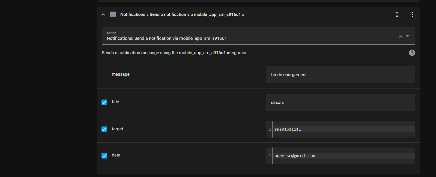

j’ai fait une automatisassions et j’ai mis les paramètre
suivant ; cela peut marcher ?
dans l’absolut oui, si ton action « via mobile_sm… » est une vrai action qui envois des sms

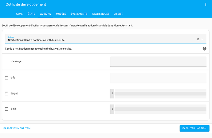

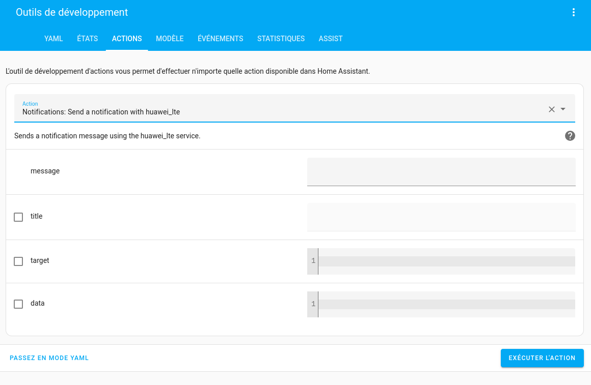

Pour tester ton action, utilise cette partie de HA
Dans outils de développement
Ça te permet de tester a la main, en direct, tes actions
Bien sure, tu remplace par le nom de ton action, moi c’est LTE

Send a notification via mobile xxxx signifie que tu vas recevoir la notif via l’application companion installée sur ton smartphone.
il faut donc décocher et enlever ce que tu as mis dans Target et Data.

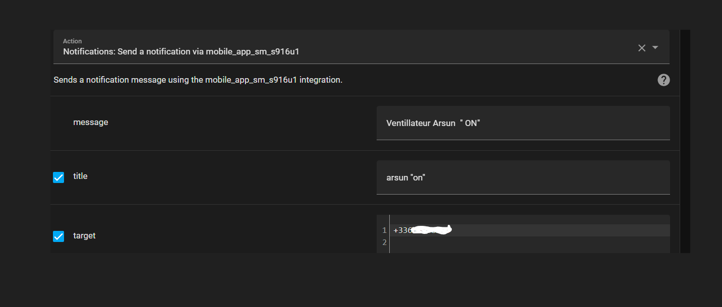

Pour l’envoie de sms, il te faut soit une clé 2G ( c’est bientôt fini la 2 g ) ou si abo free sur ton mobile utiliser l’intégration free mobile qu’il te faudra configurer:
Free Mobile - Home Assistant (home-assistant.io)
OK FAIT . faut il modifier qque chose sur l’appi mobile ?
non, tu dois recevoir une notif ( sauf si tu as interdit les notif de companion sur ton smartphone)
pour les sms , j’ai completé mon message précédent
