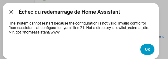

Dans un cas comme dans l’autre, il n’y a pas besoin d’avoir
  allowlist_external_dirs:
    - /config
    - /www
Ni pour media, ni pour www.

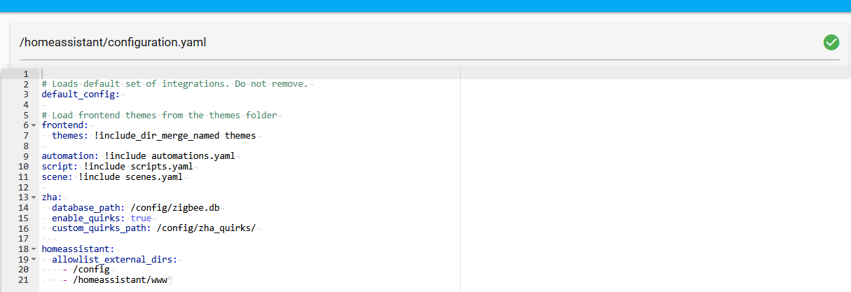

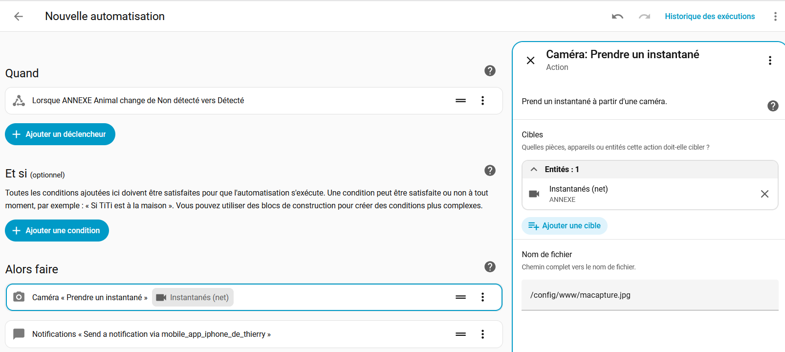

voilà, avec ceci, une photo macapture.jpg apparait bien dans le dossier
www/
après, n’ayant aucune base, je ne comprends pas certaines choses

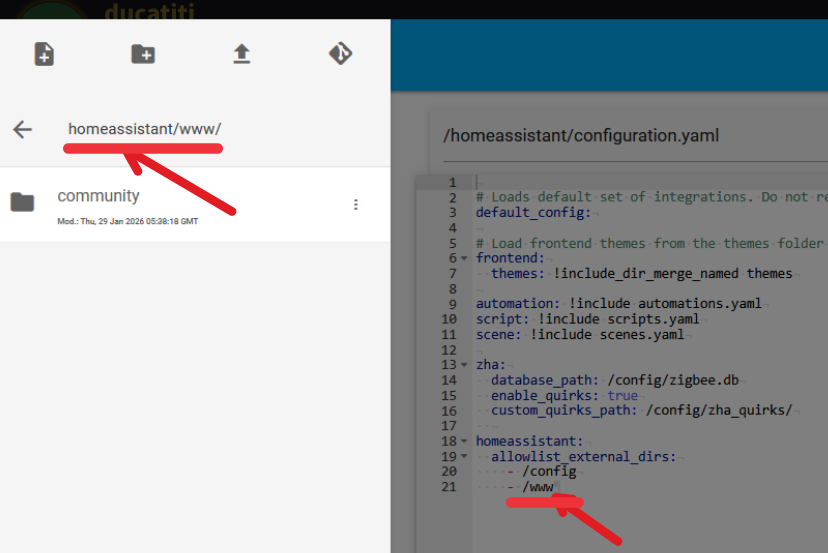

dans file éditor, l’entête du dossier, c’est homeassistant/www
dans le code vu sur le net, on lit config/www
c’est ce dernier que j’ai utilisé, mon image apparait bien
dans file editor, je clique sur l’image je la vois elle est bien.

pour l’instant, j’ai compris que le snapshot fallait lui dire de le sauvegarder quelque part.
après,
homeassistant/www/macapture.jpg
config/www/macapture.jpg
l’un est la même chose que l’autre?..

Non comme indiqué dans mon message précèdent pour enregistré le snapshot, tu as 2 endroit possible de base, www/ ou /media/ derrière ça tu peux ajouter d’autres dossiers si tu le souhaites mais surtout le nom du fichier.
Pour ensuite les envoyer si enregistrer dans www/ c’est /local/ et pour /media/ c’est /media/local/ suivi éventuellement des dossiers si tu en as précisé et du nom de fichier.
Pas besoin de mettre de config/ ou homeassistant/ et comme précisé precedemment pas besoin de allow_external_dir non plus.

c’est normal, dans file editor le répertoire /config est renommé en /homeassistant.
oui il y a un lien symbolique, normalement /config aurait du disparaitre mais ils l’ont laissé pour ne pas casser les configs ou pour les addons qui n’auraient pas fait la modif.
