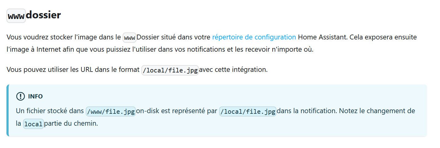

la photo de la capture, depuis mon pc, j’arrive à la voir via le dossier www où elle s’écrit
quand je prends ma tablette ou mon smartphone, je n’arrive pas à voir l’image
j’ai une page blanche avec marqué unauthorized
pourquoi cette image n’est pas consultable depuis ailleurs que mon pc?
je viens de regarder, vous me parlez d’un dossier /media
par défaut, il n’existe pas
je dois le créer ? c’est une intégration spécifique

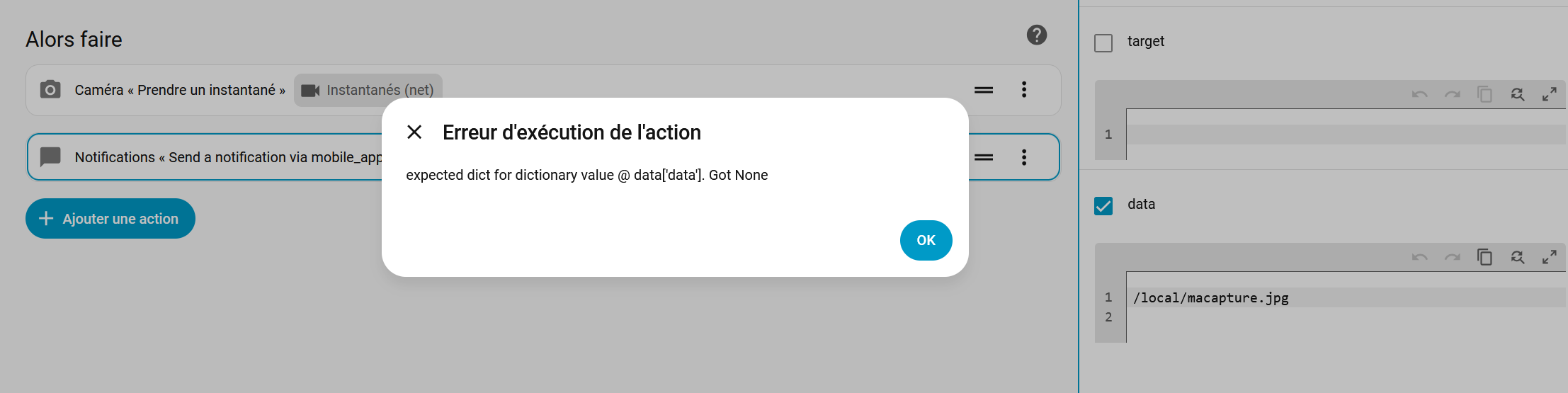

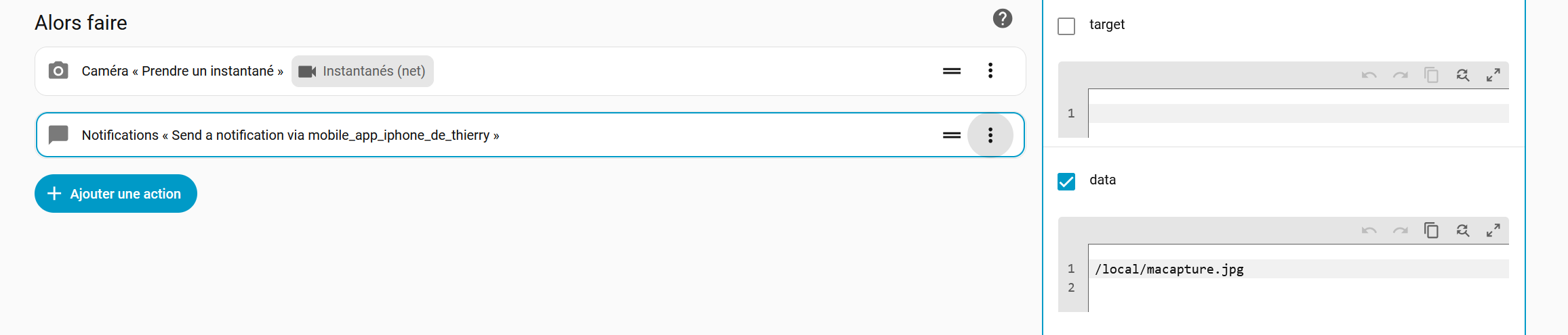

j’ai essayé ça du coup
la capture s’écrit bien dans www/macapture.jpg
lorsque j’exécute la notification, j’ai ce message d’erreur
dans data, c’est image: local/macapture.jpg
:face_with_peeking_eye:
nickel, ça fonctionne ! merci

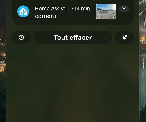

mais c’est illisible
ça donne une image dans la notif de 1cm grand max :face_with_raised_eyebrow:
Une notif ça s’ouvre avec la petite flèche en haut à droite peut être ?
demo_notifs
pas sur iphone
l’image, ce n’est pas 1cm, mais plutôt 0.6 0.7cm :face_with_peeking_eye:

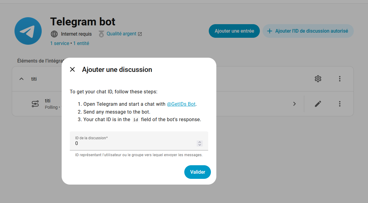

j’ai installé telegram
j’ai créé mon bot
j’ai ajouté l’intégration dans HA
là je bute sur l’id de discussion autorité
bon, hé bien ça fonctionne
j’ai un compte telegram, j’ai créé un bot, ça me notifie sous forme de photos
léger décalage de 5 grosses secondes , j’imagine que c’est dû à l’image « lourde »
