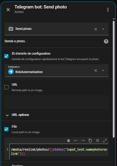

je notifie une image via télégram
c’est le style d’adaptation qu’un érudit peut faire.
mais je me pose la question: pourquoi n’est-ce pas automatique dans le code par défaut proposé par l’interface ?
ça serait à suggérer aux fondateurs de HA

Si c’est via telegram et que tu as fait toutes tes automatisations via l’interface, ça tombe bien tu n’as rien d’autre à faire :sweat_smile:
Le code proposé par @Idaho947 concernait les notifications via l’app mobile.
Le retard dont tu parles n’a rien à voir avec HA sauf si l’info met du temps à remonter entre ta caméra et ton serveur.
