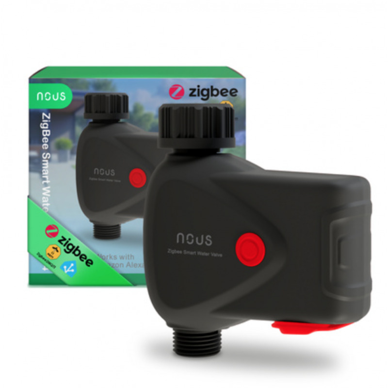

J’ai voulu essayer le programmateur d’arrosage Zigbee avec mesure de consommation eau de NOUS (code L14)
Et j’ai un problème d’appairage avec ma clé conbee II qui, jusqu’à maintenant ne m’a jamais fait défaut.
L’appairage ne se fait pas sous deCONZ, l’appareil n’est pas reconnu (il clignote mais ne s’appaire pas).

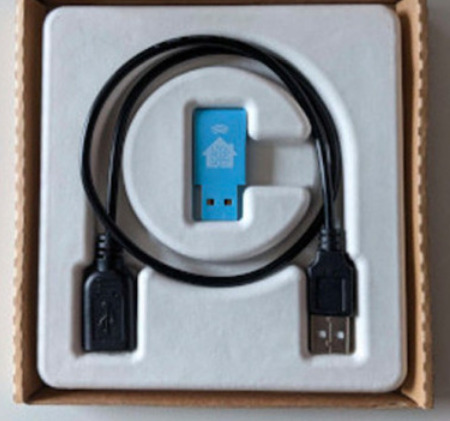

Je te conseille la clé Nabu Casa, du bonheur depuis que je suis passé dessus à la place de mon conbee 2 qui a fait son temps (de manière excellente d’ailleurs)

Je termine le test de la vanne L14 de Nous ce we, je te donne le lien dès que c’est terminé.
Voilà, c’est terminé et en ligne : Je teste la Vanne d’arrosage intelligente L14 Nous - Sigalou Domotique
L14 intégrée et fonctionnelle, elle va remplir ma piscine cette été. Et j’ai un contrôle (on/off) de remplissage à distance ainsi qu’un comptage de volume intégré, parfait.
