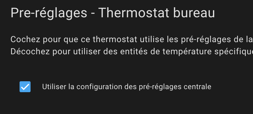

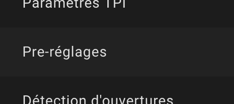

Les températures en mode absent/present sont à régler comme toutes les températures, dans les entités des VTherm ou de la config centrale si tu en as une.
C’est certainement que tu n’as pas choisi d’utiliser la config centrale pour tes VTherms.
Dans le configuration, ici :
Si cette case n’est pas cochée, tu as les températures pour chaque appareils Vtherm. Si elle est cochée, le VTherm utilise les températures centrales (ce qui permet de ne les définir qu’une seule fois pour tous les Vtherms).
moi j’ai coché celle-ci
il faut aussi cocher celle au dessus ?
Tu coches celles dont tu as besoin, mais oui si tu as défini une configuration centrale tu peux cocher les case. Ca va te simplifier la configuration. Moi je te parlais des températures des presets qui sont dans le menu ‹ Pré-réglages › comme dans le screen au-dessus
uhhh, merci , j’ai vu… oui c’était pas coché…

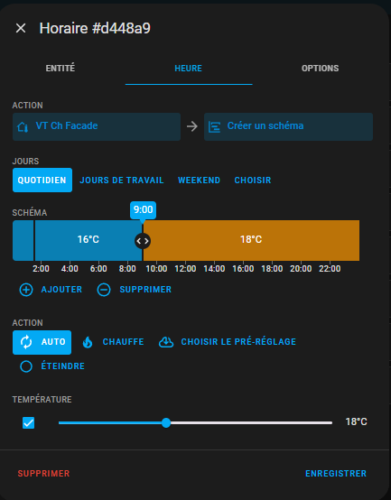

Bonsoir, je crois que je progresse dans la compréhension de l’utilisation de cet énorme ensemble de fonctions, pas facile à appréhender, mais qui semble tellement puissant…
Dans mes schedulers j’ai utilisé le mode plages, auto, et valeur de température par plage.
Mais je vois que dans le mode plage on peut aussi choisir le préréglage !!! j’avais pas noté ou compris, donc c’est là que je peux mettre mes modes confort, boost, frost, vanne par vanne.
Ensuite mettre les valeurs de ces modes pour chaque vanne dans chaque Vtherm.
Et cerise sur le gateau, via le central mode, demander à toutes les vannes d’un coup de passer dans leur mode boost, confort, etc…

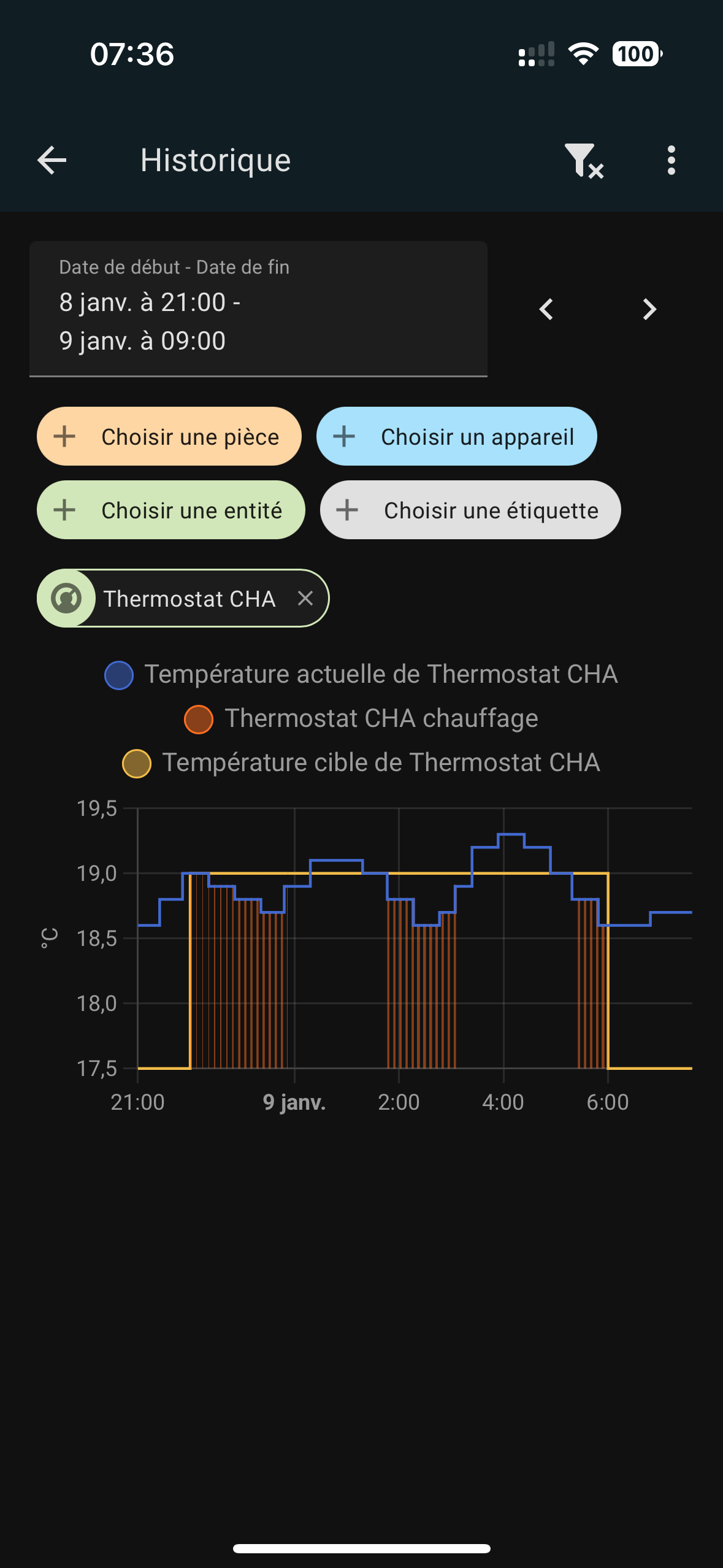

Re tout le monde !
Ça progresse mais on voit bien l’inertie, je pense qu’il faut jouer avec les coef maintenant

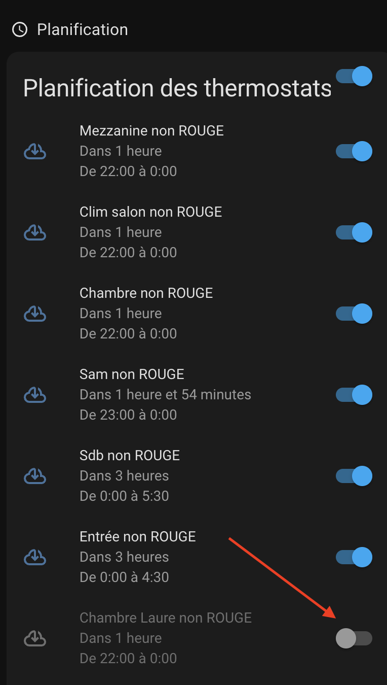

Ce que je fais c’est d’activer ou non le Scheduler. Par exemple, si ma fille est là, je chauffe sa chambre et donc j’active le Scheduler pour sa chambre. Sinon je laisse le VTherm en hors-gel. Ca se fait en cliquant ici :
Tu peux évidemment enclencher ou pas le scheduler via une automatisation. Ca fait vraiment un système très complet et puissant quand tout est mis bout à bout.
