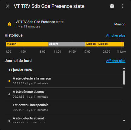

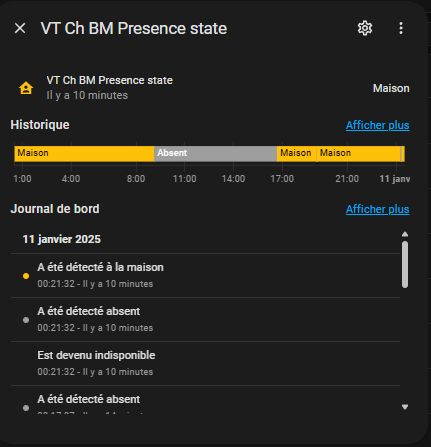

Cela agit bien sur l’entité Presence State de chaque Vtherm
mais rien ne change sur la visualisation de cartes Vtherm, la consigne de température reste la même.
et ce que je ne comprends vraiment pas, j’ai beau regarder la doc et je ne vois pas ou on défini la température en mode absent.
dans la doc il est dit : " Les températures sont configurées dans les entités de l’équipement correspondant à votre VTherm (Paramètres/Intégration/Versatile Thermostat/le vtherm)"
mais je ne vois pas ou mettre ça…

Les températures en mode absences se définissent de la même manière que les autres. Si tu as configuré la gestion de présence tu as des nouvelles entités nommée eco_away (pour éco). C’est là qu’il faut paramétrer les températures.
Si tu as la VTherm UI Card (GitHub - jmcollin78/versatile-thermostat-ui-card: A custom card for a Versatile thermostat in home assistant based on versatile_thermostat integration), tu vois l’état de présence / absence pris en compte (avec l’icone de la maison verte).
