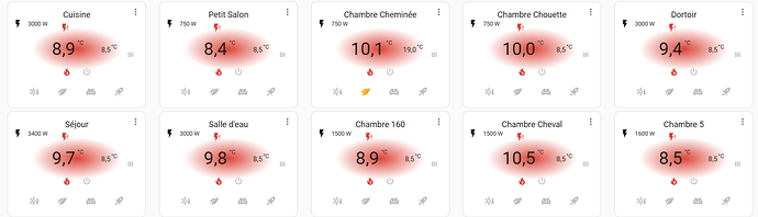

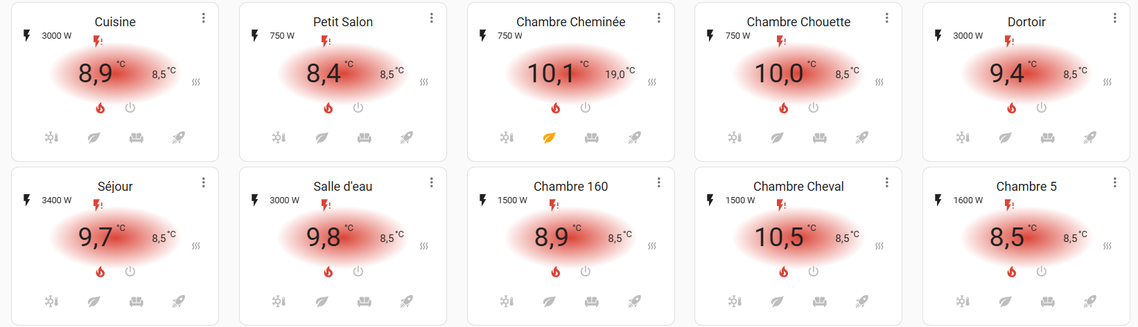

@Jean-Marc_Collin, je viens de constater 2 problèmes :
  • Le premier est qu’on ne peut pas éteindre (mettre en off) un Vtherm lorsqu’il est en phase de délestage
  • Le second est qu’après un redémarrage de HA, les Vtherm ne se mettent pas à la dernière configuration que se soit état de fonctionnement ou consigne.
Voici 2 screens parlant.
Avant
Après redémarrage
Heureusement j’ai pensé à jeter un œil pas très longtemps après avoir redémarré HA et que 22h était passé et donc par en HP Rouge

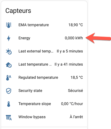

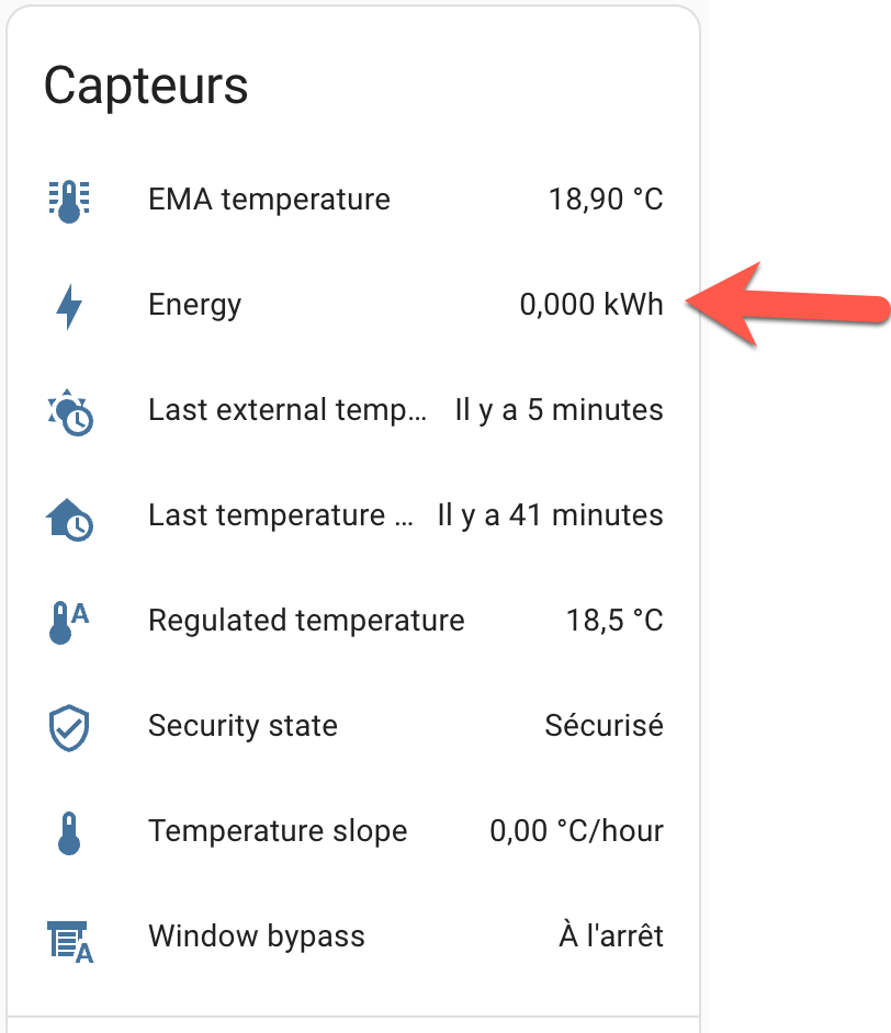

Mes radiateurs électriques sont pilotés via des actionneurs Schneider Wiser. Quand je regarde le détail de mon capteur, je vois que l’info « Energy » reste à zéro. Une façon de corriger cela ?
Hello @yoonnel ,
il faut renseigner une puissance controlée par le VTherm dans l’écran de configuration principal. Il faut aussi que le climate sous-jacent retourne et gère le hvac_action (un attribut des climates qui dit si le device chauffe).

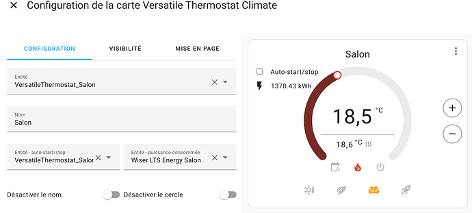

Arf merci @Jean-Marc_Collin j’étais passé à côté de ça comme un bon newbie :slight_smile: J’ai indiqué 2000 car pour le seul radiateur piloté par le VTherm pour le moment est un 2000W. A voir ce que cela donne.
Merci beaucoup !

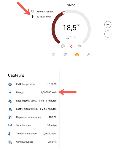

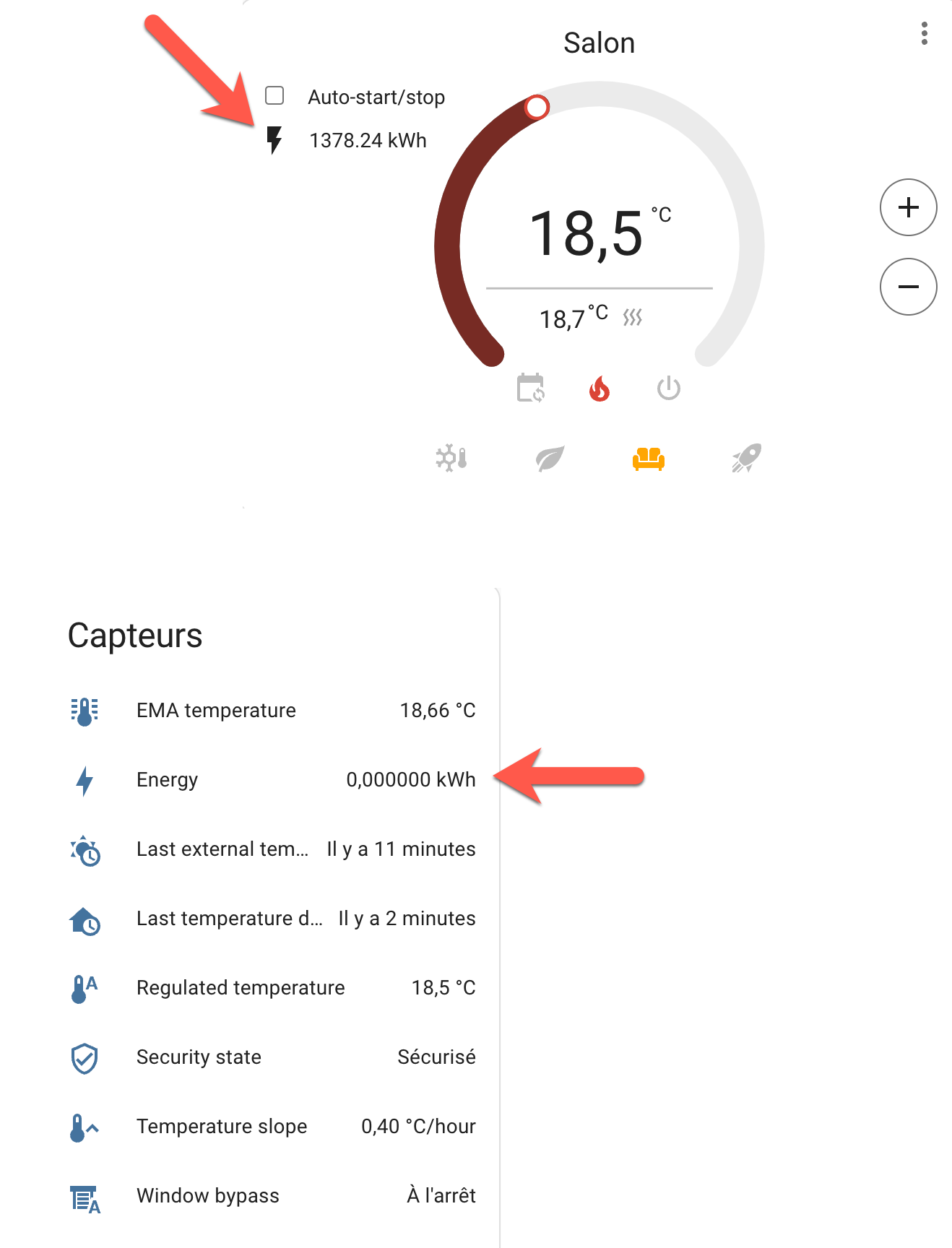

Ce qui était étonnant pour moi c’est le fait que le widget semble bien remonter la consommation, mais c’est le seul endroit où j’arrive à la voir (absente du dashboard energy par exemple) @Jean-Marc_Collin

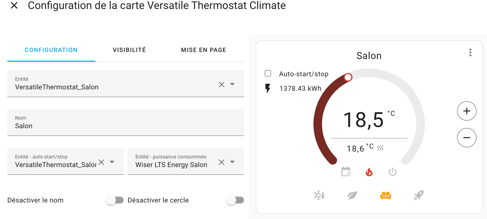

Je suppose que c’est dans la configuration de la carte que tu as renseigné le capteur de puissance :
Tu peux mettre ici ce que tu veux comme sensor (y compris un capteur d’énergie comme tu l’as fait). Pour rappel: puissance → Watt (ou kw), Energie → Wh (ou kwh)
@Jean-Marc_Collin Tu as parfaitement raison c’est ce que j’avais fait :slight_smile:
Je trouve que c’est plus pertinent avec une puissance qu’avec une énergie qui ne va faire qu’augmenter au cours du temps. Mais c’est toi qui sait.
