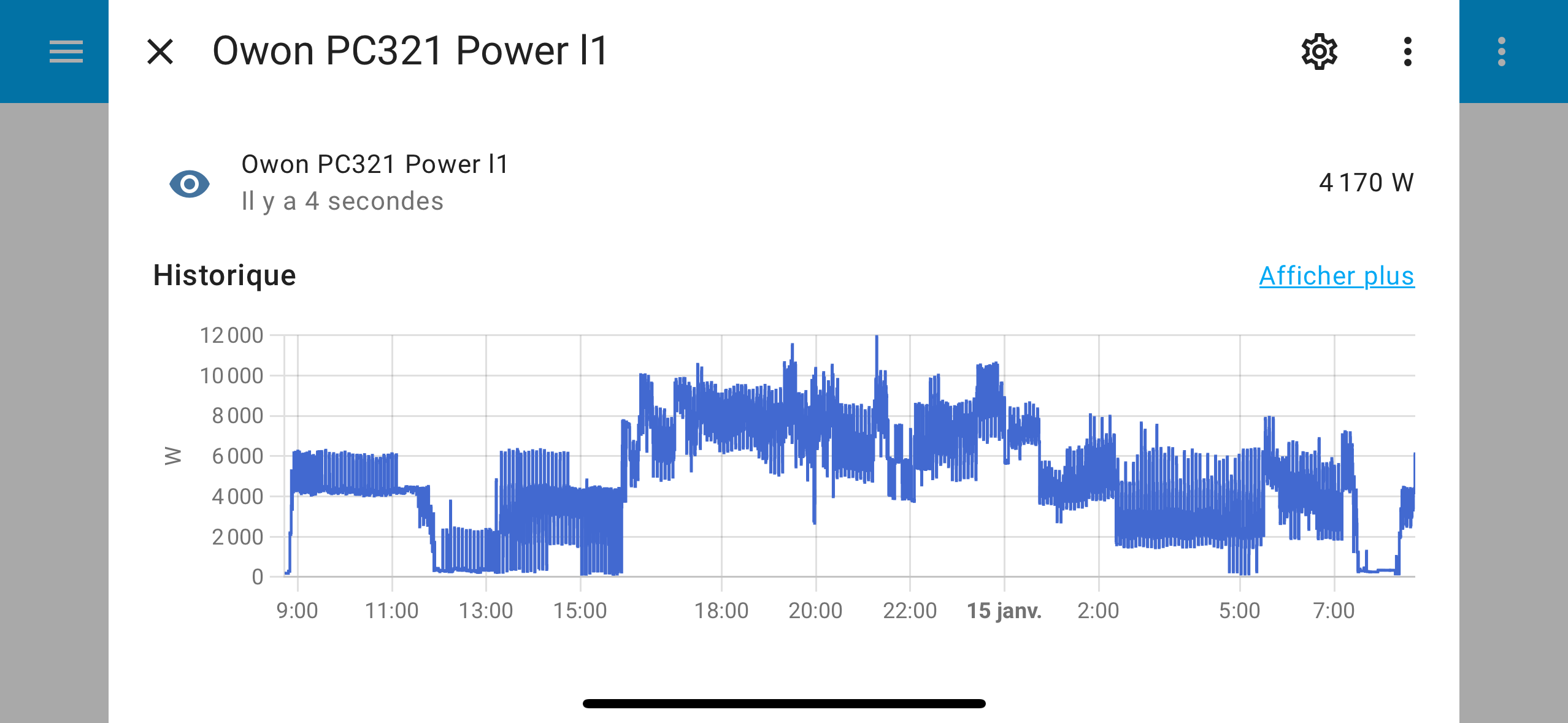

Ça chauffe moins (après, il faut très froid en ce moment sur Montpellier), mais je ne peux dire si c’est mieux ou moins bien en terme de performance.
Une image vaut parfois mieux qu’un long discours.
Sur les dernières 24h, malgré les fortes gelées et la mise en charge de mon véhicule, plus aucun dépassement de mon abo (12Kv), un délestage plus réactif. Quelques dépassements de ma limité fixée à 10Kv, mais sont similaires aux dépassements ponctuels que j’avais avant la release de centralisation de la puissance.
En conclusion je retrouve la gestion dynamique et réactive du délestage comme ça l’était quand c’était porté par chaque Vtherms. J’ai même l’impression que je me retrouve moins souvent dans la plage 10 - 12Kv, ce qui semble démontrer que la gestion de puissance est plus smart qu’avant.

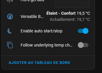

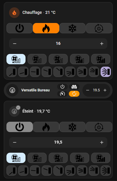

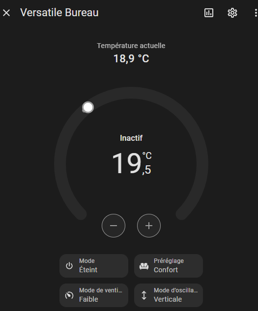

Sauf que voici l’état « réel » de mes climates :
En haut, mon sous-jacent qui continue de tourner, et en bas mon vtherm qui s’est bien éteint
(au milieu un essai de carte réduite, qui représente également mon vtherm, l’icone en jaune étant le "enable auto start/stop)

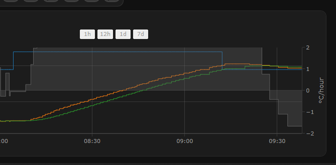

La courbe quand à elle est parfaite, à partir de son heure de mise en route :
J’ai sans doute manqué quelque chose, mais si vous avez une idée… :slight_smile:
Merci d’avance, et bonne journée !

Tu peux mettre la même courbe mais sur 24 h seulement ?
Il est éteint ton Vtherm. C’est normal ?
Alors normal je ne sais pas, mais en tout cas, c’est le comportement que j’observais avant quand il avait atteint la consigne : il s’éteignait, et éteignait le sous jacent également.
Là il n’a fait « que » s’éteindre tout seul, sans toucher au sous-jacent

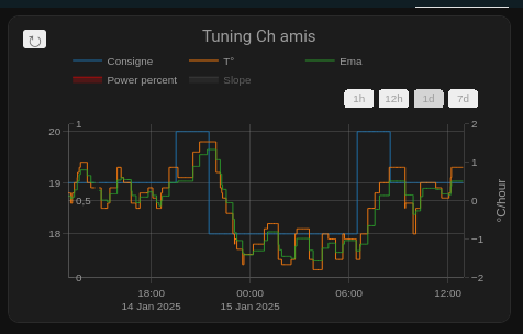

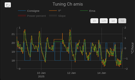

Tu n’atteins pas la consigne lors des remontées de température car :
  1. ton équipement ne chauffe pas assez vite/fort,
  2. tes plages de boost sont trop courtes ou pas assez anticipées.
Si ça te convient comme ça laisse comme ça, c’est pas mal du tout.
Super, merci pour le coup d’œil. Je vais regarder pour chauffer plus rapidement (augmenter la température de la chaudière) et après voir s’il faut augmenter les plages de boost.

Entre temps, il y a eu diverses mises à jour de version, et j’ai dû dropper mes entités et les recréer.
J’ai bien tenté l’allumage / extinction, que ce soit via mes cartes sur le dashboard ou en accédant directement à l’entité.
Dans tous les cas, lorsque cette dernière est arrêtée, je reste en hvac_off_reason: null (j’ai bien effectué le refresh)
attributs une fois en off

hvac_mode: "off"
type: null
is_controlled_by_central_mode: true
last_central_mode: Heat only
frost_temp: 10
eco_temp: 19
boost_temp: 22
comfort_temp: 19.5
frost_away_temp: 0
eco_away_temp: 0
boost_away_temp: 0
comfort_away_temp: 0
target_temperature_step: 0.5
ext_current_temperature: 7.85
ac_mode: true
saved_preset_mode: comfort
saved_target_temp: 19.5
saved_hvac_mode: heat
last_temperature_datetime: "2025-01-15T15:38:02.003321+01:00"
last_ext_temperature_datetime: "2025-01-15T15:38:02.003321+01:00"
minimal_activation_delay_sec: 10
total_energy: 0
last_update_datetime: "2025-01-15T15:38:02.003389+01:00"
timezone: Europe/Paris
temperature_unit: °C
is_device_active: false
device_actives: []
nb_device_actives: 0
ema_temp: 18.89
temperature_slope: -0.15
max_on_percent: null
have_valve_regulation: false
last_change_time_from_vtherm: "2025-01-15T15:38:02.003326+01:00"
presence_sensor_entity_id: null
presence_state: unavailable
is_presence_configured: false
power_sensor_entity_id: null
max_power_sensor_entity_id: null
overpowering_state: unavailable
is_power_configured: false
device_power: 1
power_temp: null
current_power: null
current_max_power: null
mean_cycle_power: null
motion_sensor_entity_id: null
motion_state: unavailable
is_motion_configured: false
motion_delay_sec: 0
motion_off_delay_sec: 0
motion_preset: null
no_motion_preset: null
window_state: unknown
window_auto_state: unknown
window_action: window_turn_off
is_window_bypass: false
window_sensor_entity_id: null
window_delay_sec: 30
window_off_delay_sec: 30
is_window_configured: true
is_window_auto_configured: true
window_auto_open_threshold: 3
window_auto_close_threshold: 0
window_auto_max_duration: 30
is_safety_configured: true
safety_state: "off"
safety_delay_min: 60
safety_min_on_percent: 0.5
safety_default_on_percent: 0.1
is_auto_start_stop_configured: true
auto_start_stop_enable: true
auto_start_stop_level: auto_start_stop_fast
auto_start_stop_dtmin: 7
auto_start_stop_accumulated_error: 2
auto_start_stop_accumulated_error_threshold: 2
auto_start_stop_last_switch_date: "2025-01-15T15:35:42.597109+01:00"
is_over_climate: true
start_hvac_action_date: null
underlying_entities:
  - climate.bureau
is_regulated: true
regulated_target_temperature: 20.5
auto_regulation_mode: auto_regulation_strong
regulation_accumulated_error: 8.827499999999993
auto_fan_mode: auto_fan_medium
current_auto_fan_mode: auto_fan_medium
auto_activated_fan_mode: null
auto_deactivated_fan_mode: auto
auto_regulation_use_device_temp: true
follow_underlying_temp_change: false
friendly_name: Versatile Bureau
supported_features: 441
Merci d’avance des éventuelles idées, même si au pire ce n’est pas dramatique :pray:
Ca c’est bien du coup. Et ça ne fonctionne toujours pas ?
Si c’est toujours pas bon, tu dois avoir forcément avoir une erreur dans les logs.
Alors du coup je vais attendre pour voir :slight_smile:
