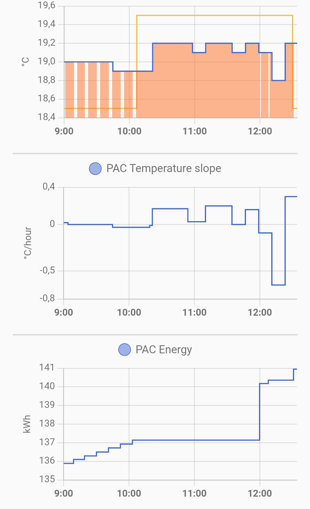

Je voulais voir si ca permettait naturellement d améliorer le fonctionnement de la la clim avant de toucher à tous les réglages.
En over_climate
  • Ca chauffe alors que la consigne est atteinte.
  • Ça chauffe mais pas suffisamment pour ensuite atteindre la consigne.
J ai peut que la clim fasse un peu comme elle en a envie. L embarqué est toujours plein de surprise car bien souvent éloigné des cas d utilisations de tout à chacun.

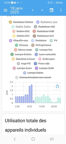

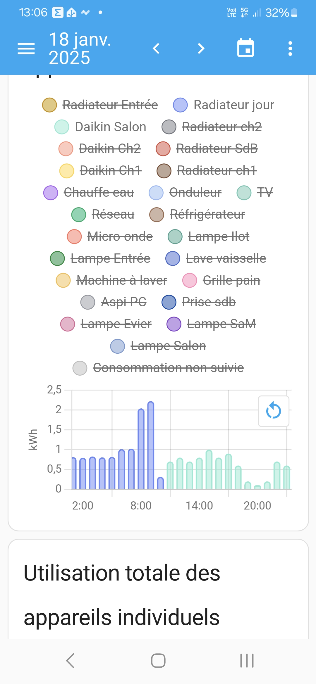

Je suis’un peu dans le même cas que toi. Le salon à 3 radiateurs et 1 climatisation.
J’ai créé un vtherm over switch pour les radiateurs et 1 vtherm over climate pour la climatisation.
J’ai pu tester uniquement les radiateurs. Cela consomme plus que uniquement la climatisation.
Donc je fonctionne au quotidien avec uniquement la climatisation. Les radiateurs sont prêts si vraiment ça ne suit pas.

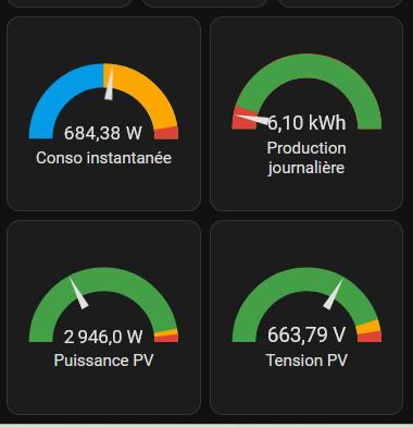

je comprend pas le fonctionnement du délstage sur Vtherm
j’ai crée un sensor via le template suivant
{% set production_solaire = states('sensor.puissance_pv_2') | float(0) %}
{% set puissance_delestage = states('input_number.seuil_puissance_reseau') | float(0) %}
{% set seuil_deduction = 2500 %}  {# Valeur fixe à déduire, ajustez si nécessaire #}
{% if production_solaire > seuil_deduction %}
  {# Si la production solaire est suffisante, appliquez une marge de sécurité #}
  {{ production_solaire - seuil_deduction }}
  {# Si la production solaire est faible, ajoutez la puissance de délestage disponible #}
  {{ production_solaire + puissance_delestage }}

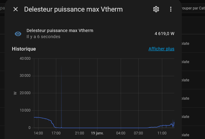

avec ce résultat

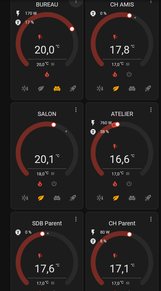

ce que jene comprend pas c’est que mes Vtherm auxqu’elle j’ai adjugé la fonction délestage reste en permanence avec l’icone allumer et ne prenne pas en compte le seuil de délestage puisque continue de ce mettre en route normalement
y a quelques chose qui m’echape et je n’arrive pas a trouver quoi

Salut @Bougnat63

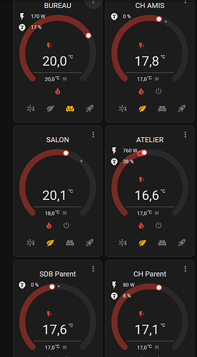

Il manque pas mal d’info pour comprendre si le délestage fonctionne correctement ou non chez toi
Déjà les attributs d’au moins 1 Vtherm.
Ensuite l’info de puissance Max et de puissance consommé actuelle au moment des screens
D’après ce que l’on voit sur ton screen des 6 Vtherms, tu en a 5 qui serait en délestage (icône de l’éclair) par contre leur consigne ne correspond pas à un délestage
Sur Versatile, le délestage ce fait par une baisse de la consigne et non un arrêt du Vtherm.
A tu configurer correctement la température de délestage
Par ailleurs, depuis la mise à jour 7.1 de Versatile, la fonction de délestage ce fait en centralisé si je ne me trompe pas (@Jean-Marc_Collin n’hésite pas à corriger), as tu configuré un thermostat central ?

par exemple la au moment de ce screen j’ai

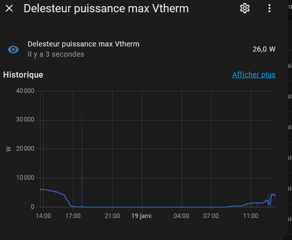

l’overpowering_state reste a unknown , et je pense que ça vient de ça
@Bougnat63
Avec une puissance max de délestage de 26W ça ne pourra pas chauffer par contre, effectivement il y a un problème avec overpowering_state: unknown
As tu essayé après un redémarrage car là en état ça m’étonneriat que ça fonctionne ?
je viens de redemarer et ça a l’air de fonctionner , les Vtherm passe de 15° a un preset supérieur par contre il passe direct sur le preset comfort pour des piéce ou le mode eco a cette heure si me suffit . comment corriger et si je veut optimiser le delestage en fonction des heures creuse vaut mieux le rajouter dans le template ou je passe par un scheduller

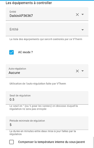

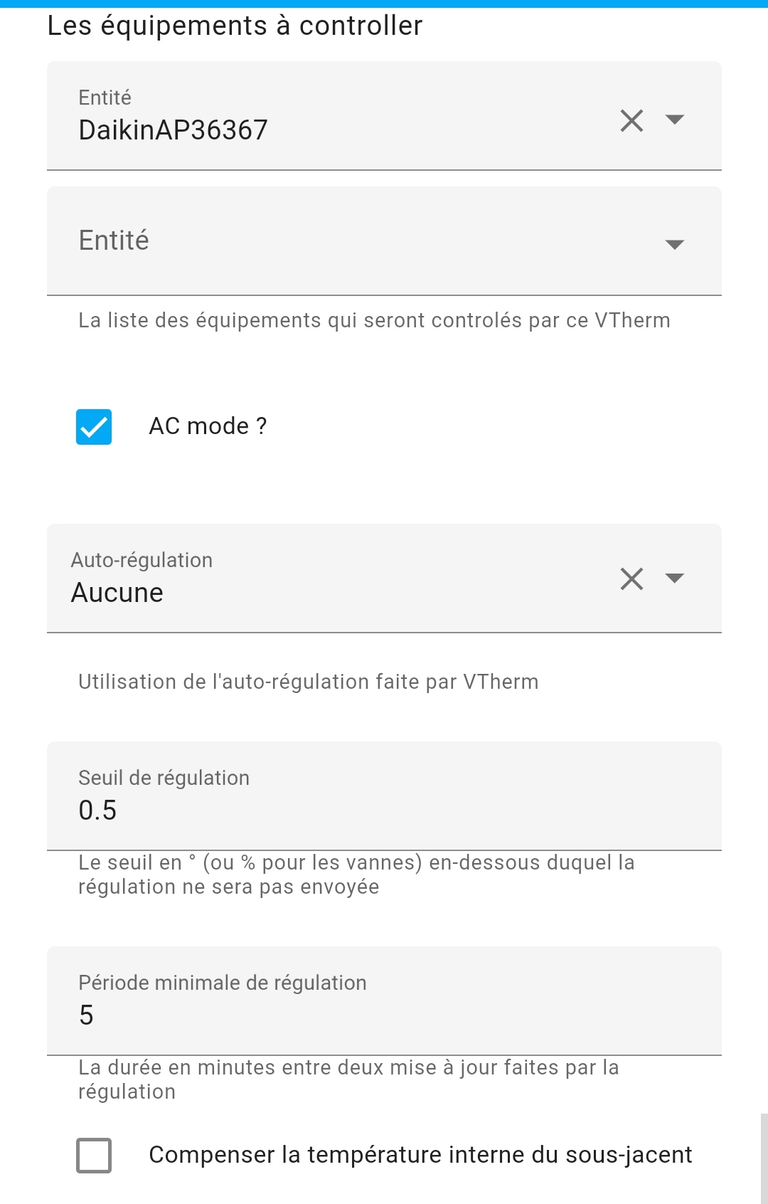

Comme indiqué précédemment, il y a de forte chance que la sonde interne de la clim prenne le dessus de ta sonde lié à Vtherm et du coup coupe ta clim.
Que-est ce que te remonte l’entité DaikinAP36367 ?
A tu activé le sous-jacent ?
C est l entité climate de Daikin, ça correspond d au module d interface wifi avec la clim.
Le sous-jacent est activé.

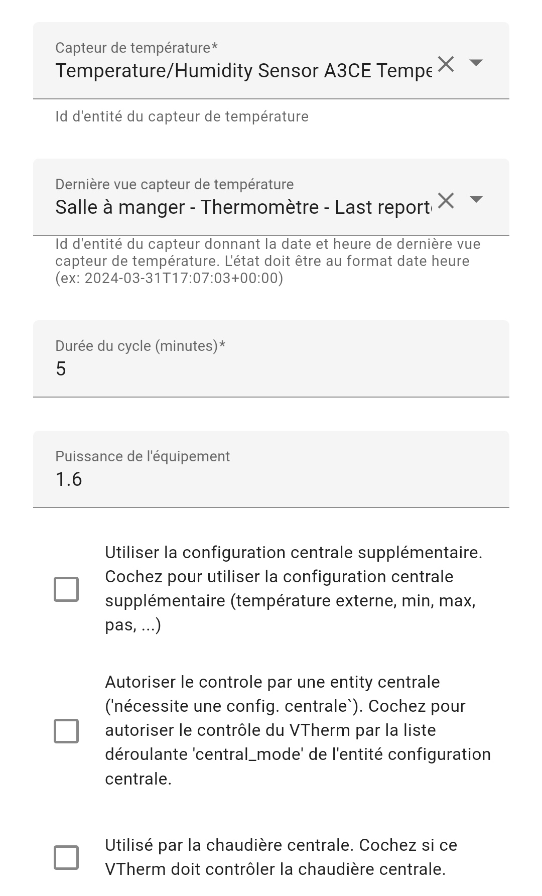

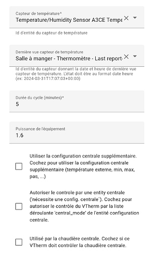

J’avais plein d’autres question du coup pour affiner car il y a énormément de paramètre que j’ai laissé par défaut mais je ne sais pas si il sont adaptés au cas des vannes Sonoff :
-Cycle duration : 5 minutes (dois-je mettre plus? moins? quels sont les impacts?)
-Device Power : je n’en ai aucune idée pour le coup étant donné qu’il s’agit d’un radiateur hydraulique.
-Min/Max température allowed : 7-35. ça correspond à quoi? La température extérieur? que se passe t il quand on en sort?
-Température step : 0.1 il s’agit uniquement de la précision du thermomètre?
  • Use internal temperature of the underlying : je comprend que cela utilise la température du climate associé. Si je ne le mets pas alors j’ai un décalage dans les valeurs. J’ai l 'impression qu’e cela induit du retard.
  • Time Proportional Integral attributes : Aucune idée de ce que c’est et des valeurs qui conviendraient le mieux dans le cas des Sonoff.

Le délestage ne fonctionne pas et reste à Unknown car tes sensors de puissance ne remonte rien.

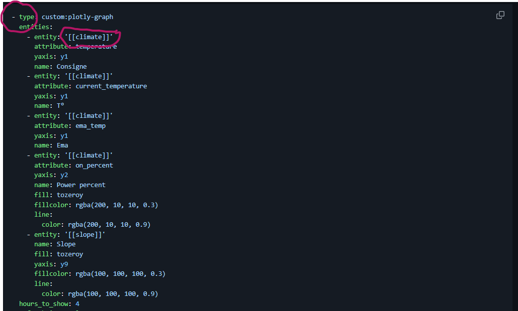

Bonjour, petite question de néophyte pour l’utilisation du Plotly proposé par @Jean-Marc_Collin
Dans le code proposé :
  • Doit on enlever ce tiret + espace qui est au début ? et donc ensuite décaler de 2 positions vers la gauche tout le reste du code ?
  • doit on remplacer les textes entre les [[ xxxxxxxx]] en gardant ces [] ou en les supprimant ? et garde t on les apostophes ‹ xxxx › ?
Il est dit dans la doc : Remplacez les valeurs entre [] par les votres
Donc je suppose que l’on garde ‹ [[xxxxxx]] › en remplaçant uniquement les xxxxxx par les noms de nos entités ?

Je ne peux pas décemment décrire toutes les combinaisons de tout le monde. Vous êtes nombreux avec chacun vos spécificités, un minimum d’intégration est nécessaire. Le forum est exactement là pour ça
Bonne idée oui.
Sinon pour toutes les questions sur les réglages, les réponses sont là : versatile_thermostat/documentation/fr/base-attributes.md at main · jmcollin78/versatile_thermostat · GitHub
Plus c’est court et plus c’est précis mais plus tu risques de vider la batterie de tes TRVs. Le bon reflexe quand on ne sait pas quoi mettre c’est de laisser la valeur par défaut.
Pas utile pour les TRV.
La temp min et max de ton thermostat et de combien ca augmente quand tu appuies sur + ou - (le pas du thermostat).
Ne le mets pas. Avec les Sonff et la régulation par controle de la vanne ce n’est pas utile.
Laisse les valeurs par défaut et la doc explique à quoi ça sert : versatile_thermostat/documentation/fr/algorithms.md at main · jmcollin78/versatile_thermostat · GitHub
