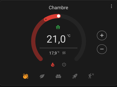

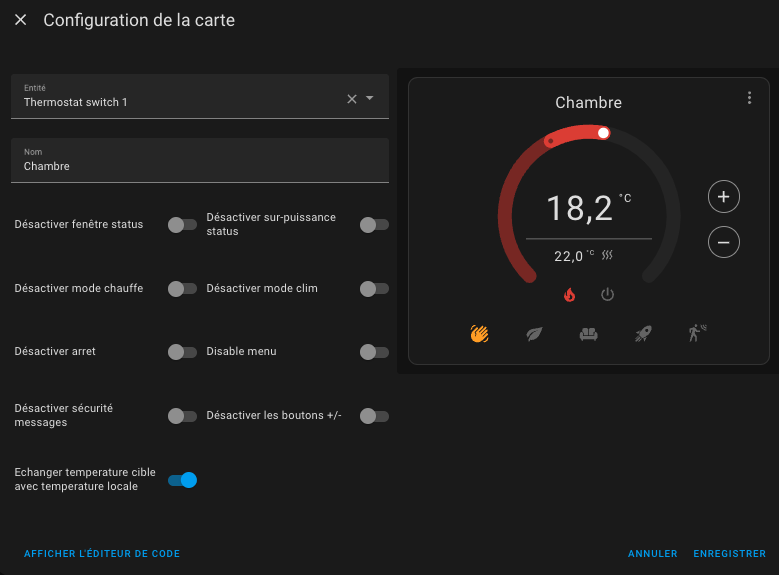

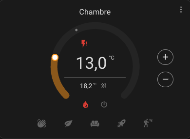

Bien mieux avec le Versatile Thermostat UI Card
Une carte spéciale pour le Versatile Thermostat a été développée (sur la base du Better Thermostat). Elle est dispo ici Versatile Thermostat UI Card et propose une vision moderne de tous les status du VTherm :
A special card for the Versatile Thermostat has been developed (based on the Better Thermostat). It is available here Versatile Thermostat UI Card and offers a modern vision of all the VTherm statuses:
Cette nouvelle carte est expérimentale. Merci de vos feedbacks here
Enjoy !
Euhhhh … C’est juste très classe ! Bravo tu ne t’arrête plus @Jean-Marc_Collin ! Bravo et encore merci, hate de déployer cette release !
Ça manquait vraiment une card, je trouve.
