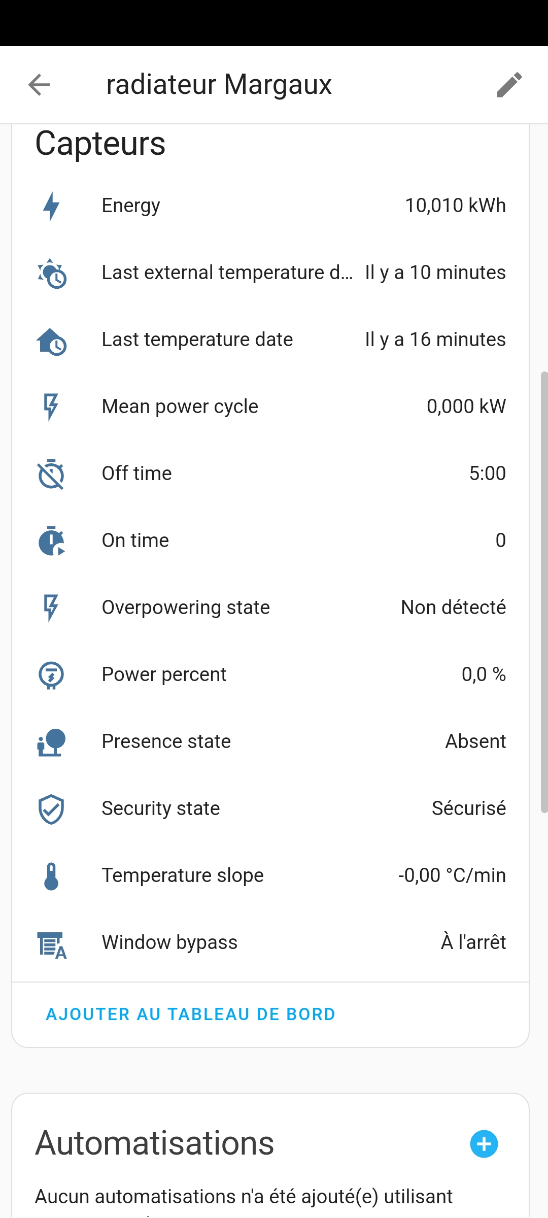

trouvé mais je comment fait ton apparaitre les icone de présence?
Je suis d’accord c’est pas ce que j’ai trouvé de mieux pour dire Manuel. Si qq’1 à une idée d’icone, je prends. Quand a rendre tout configurable, je ne suis pas forcément fan : rapport complexité vs apport faible je pense. Mais je peux me tromper.
Si le VTherm a détecté la presence (ie le capteur de présence configuré dans VTherm est ‹ on ›) alors, l’icone de présence (en vert) doit s’afficher.
Je pensse qu’il detect bien la présence car il respecte les changements de consigne selon la présence ou non
Mais quand je vais voir les entités il me dit absent or que la personne est la
Regarde l’attribut presence_state de ton climate et tu constatera que c’est bien sur home.
J’ai eu la même remarque que toi :stuck_out_tongue:
Justement il est sur absent et du coup pas d’icône présence sur la carte
