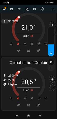

Ce matin j’ai eu un bug visuel sur la carte en créant le menu pour ma femme qu’elle puisse gérer les clime de son mobile.
Donc avec ce code
type: custom:versatile-thermostat-ui-card
entity: climate.climatisation_salon
disable_window: false
disable_heat: false
disable_off: false
disable_security_warning: false
set_current_as_main: true
disable_buttons: false
disable_menu: false
disable_cool: false
disable_overpowering: false
et sur son mobile sur android
J’ai plus d’icone manuel et j’ai des retours d’infos que je ne devrais pas avoir
Alors que sur mon S10 impeccable et sur le PC aussi j’ai utilisé un copier-coller et puis une création pour tester et rien à faire.
Bug de la carte ou son pocophone déconne ?
L’icône « manuel » a été supprimée lors d’une mise à jour car elle était inutile (ça correspond à l’absence de preset).
Quels sont les retours d’infos que tu ne devrais pas voir ?
Je ne vois rien de bizarre.
Les infos de gauche en blanc. Puissance max ? Temperature ? Et force ventil?
Je n’ai pas ces infos du Pc ou de mon mobile. Seulement du mobile de ma femme.
Et la petite main :raised_hand: a disparu alors que je l’ai.

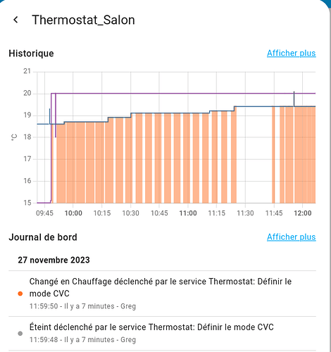

  1. Comment faîtes vous pour visualiser les temps de chauffe de chaque radiateur ? Sur mon historique, je ne vois qu’un seul ordre de chauffe :

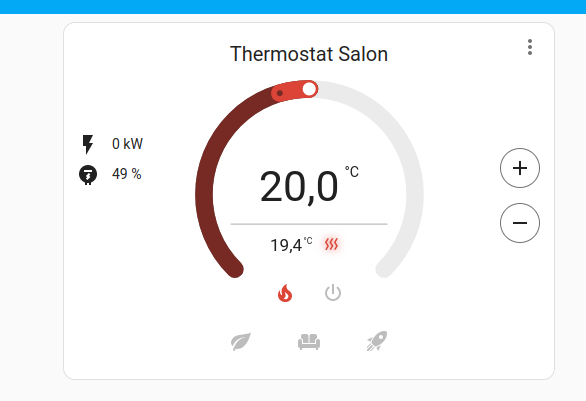

  2. Je n’arrive pas à comprendre comment vous utilisez la catégorie puissance pour faire le bilan quotidien. J’ai même vu certains en déduire la consommation convertie en Euros. Or, lorsque j’ai initié le thermostat, il ne m’a été demandé uniquement que des capteurs de consommation (que je n’ai pas). D’ailleurs, dans ma carte thermostat, c’est confirmé par une valeur égale ) 0 :

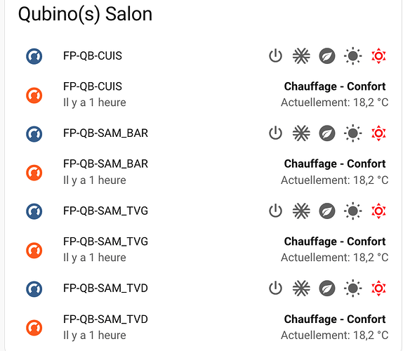

Est-ce que tu veux dire que tu as 2 radiateurs sur le même VTherm ? Si oui il ne faut aller chercher l’information de quels radiateurs est actif sur le VTherm mais sur les switchs des radiateurs eux même.
Tu devrais avoir qqe-chose comme ça :
Il faut avoir activer la gestion de la puissance dans la config du VTherm et donné une puissance totale lorsque le VTherm est allumé. Tu verras qqe-chose comme ça:
Capture d’écran 2023-11-27 à 20.07.04
Le 1kw est la puissance (approximative) consommée, le 17°C est la température régulée si l’auto-régulation est activée et le « Forte » concerne le mode de régulation. Cf. readme si ce n’est pas clair.
