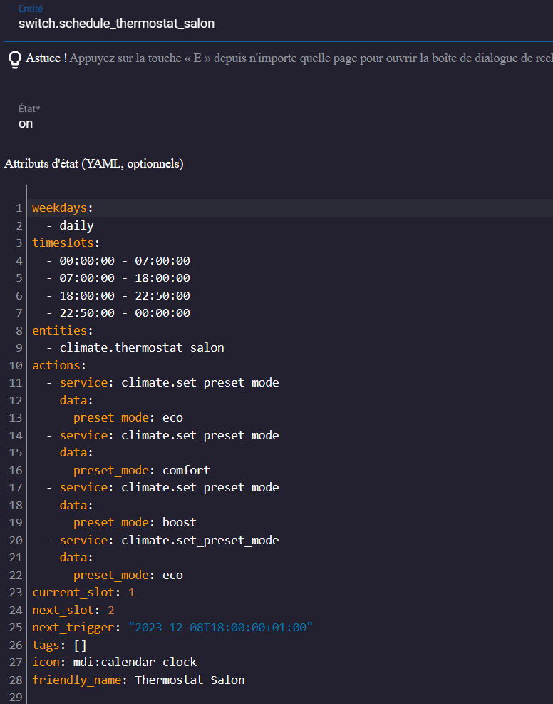

Est-ce que sur ce plugin scheduler on peut exploiter les attributs de celui-ci ? Si je regarde les attributs de mon scheduler je vois ceci :
On ne peut pas les exploiter pour anticiper justement la chauffe ?
Je pense que c’est plus compliqué que ca, mais je lance une bouteille à la mer
