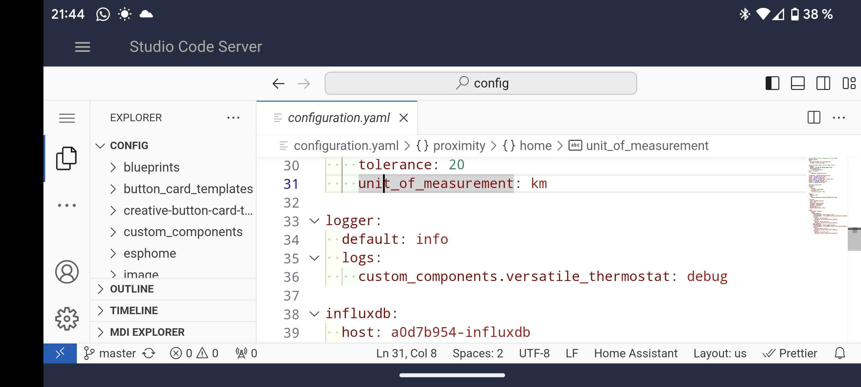

Edit dans mon fichier configuration j’ai ce niveau de log :

je vais activer ça, et chercher les logs, je te tiens au courant quand j’ai une nouvelle piste

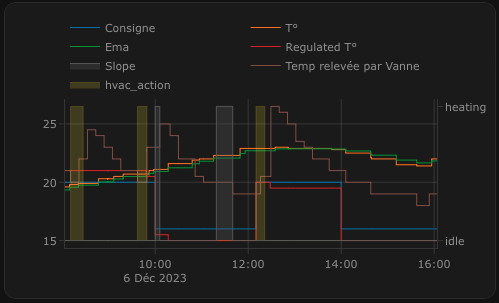

Bonjour @Jean-Marc_Collin,
Voici les courbes de ce matin. J’ai rajouté la température relevée par la vanne, ce qui peut expliquer le fait qu’elle se mette en chauffe non ?
tu a raison, en regardant mon tracé, il est plat de 7h19 a 7h47
même sur ma sonde directe, par contre, je ne suis pas en zigbee mais en wifi/esphome avec un envoi toutes les 2mn, donc aucune raison d’avoir des coupures, j’ai d’autres capteurs du même esp qui ont envoyé des infos entre les 2 et je n’ai pas eu de coupure dans la présence du capteur,

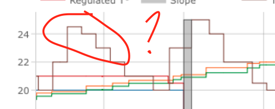

Hello, super pour les courbes par contre, je comprends pas ce que je vois.
Comment tu peux avoir une bosse de la temp relevée de +4° par rapport à la vraie température « regulated T° »?
Capture d’écran 2023-12-06 à 14.39.44
Il faut que tu comprennes ce qui se passe à ce moment là.
Tout me parait cohérent dans ces courbes a part cette température relevée. La EMA suit le t° avec un peu de retard, la Regulated est au-dessus quand faut pousser un peu et en dessous quand il fait trop chaud. Le slope est pas terrible mais je suppose que c’est une histoire d’échelle (qu’on ne voit pas).
Quand a ton deuxième graphe, je ne sais pas ce que c’est (pas de légende). Je vois bien la consigne mais l’autre, je ne sais pas.
La Temp relevée représente la température relevée par la vanne. Pourquoi ai-je une bosse à ce moment-là, je ne saurais pas dire. Peut-être parce que la vanne se trouve juste au-dessus du radiateur, c’est juste une hypothèse mais elle se répète rapidement après que le radiateur se mette en chauffe, cf. figure jointe.
Désolé, c’est le graphe par défaut d’un climate dans HA. Ici, c’est le VTherm correspondant à la zone. La consigne en violet, la température actuelle (relevée par une sonde extérieure à la vanne) en bleu et le radiateur en action en orange.
Je ne vois qu’une solution, faut changer de vannes. Tu ne t’en sortiras pas avec une vanne qui mesure 19° alors qu’il fait au moins 22° (12h00), qui inversement mesure 25° alors qu’il fait 21° (10h00).
La vanne se déclenche toujours à contre temps et quand il faut pas. Après tu as un chauffage très très lent et les écarts de ta consigne ne sont certainement pas adaptés non plus. Je vois des passages de 16° à 20° (midi à 14h). C’est certainement beaucoup, beaucoup trop vu l’inertie (Au moins 5 h pour monter en température). Essaye peut-être d’avoir pas plus de 2° d’écarts.
C’est pas des bonnes nouvelles, je suis d’accord mais le VTherm n’est pas un magicien non plus.

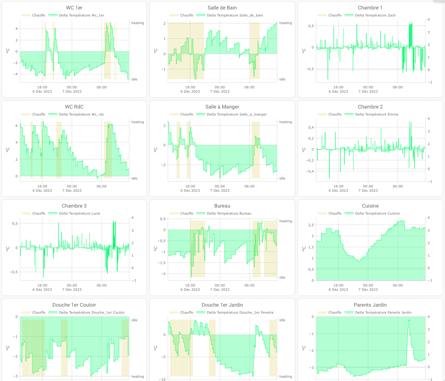

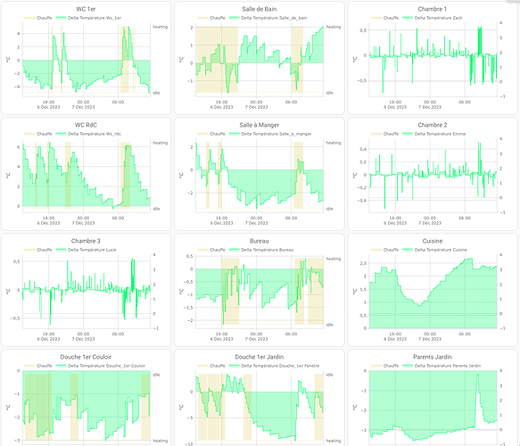

Dans chacune de mes pièces, j’ai une vanne et un capteur de température externe. Je logge le delta entre les deux depuis un moment que je partage ici.
À part les chambres équipées d’Aqara qui reçoivent leurs températures depuis des capteurs externes (et dont les deltas devraient être à 0 tout le temps), j’ai pas mal d’écart sur les autres sans pattern identifiable entre les différentes vannes. Après, j’ai des radiateurs sous cache, d’autres avec la vanne au-dessus, d’autres à côté et d’autres encore en-dessous.
Si quelqu’un peut partager les écarts chez lui pour comparer, je serai reconnaissant.

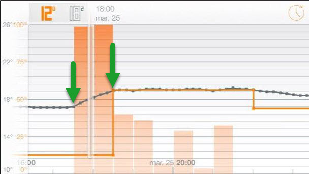

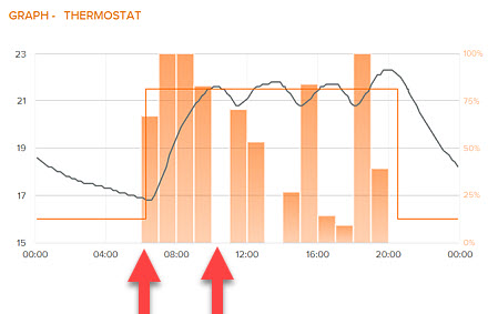

Voici quelques illustrations:
Nest de Google, le démarrage est anticipé pour obtenir 20° à l’heure souhaitée du programme horaire:
nest
Chez Netatmo sans la fonction (similaire à tout ce que j’ai vu ici), la chauffe démarre pile à l’heure programmée ou au trigger souhaité:
netatmo0
Chez Netatmo AVEC la fonction Auto-Adapt:
netatmo1
Chez Schneider Electric avec Wiser ça s’appelle Mode Intelligent « Confort »:
Ils ont même le mode « Eco » qui anticipe l’arrêt réel par rapport à la consigne pour économiser un peu en fonction de l’inertie (après apprentissage) tout en restant dans un delta acceptable:
