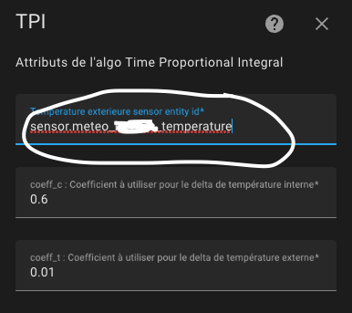

@Jean-Marc_Collin dans la doc , tu parle qu’il faut un capteur de température extérieur.
Citation
an external temperature sensor (think of the meteo integration if you don’t have one)

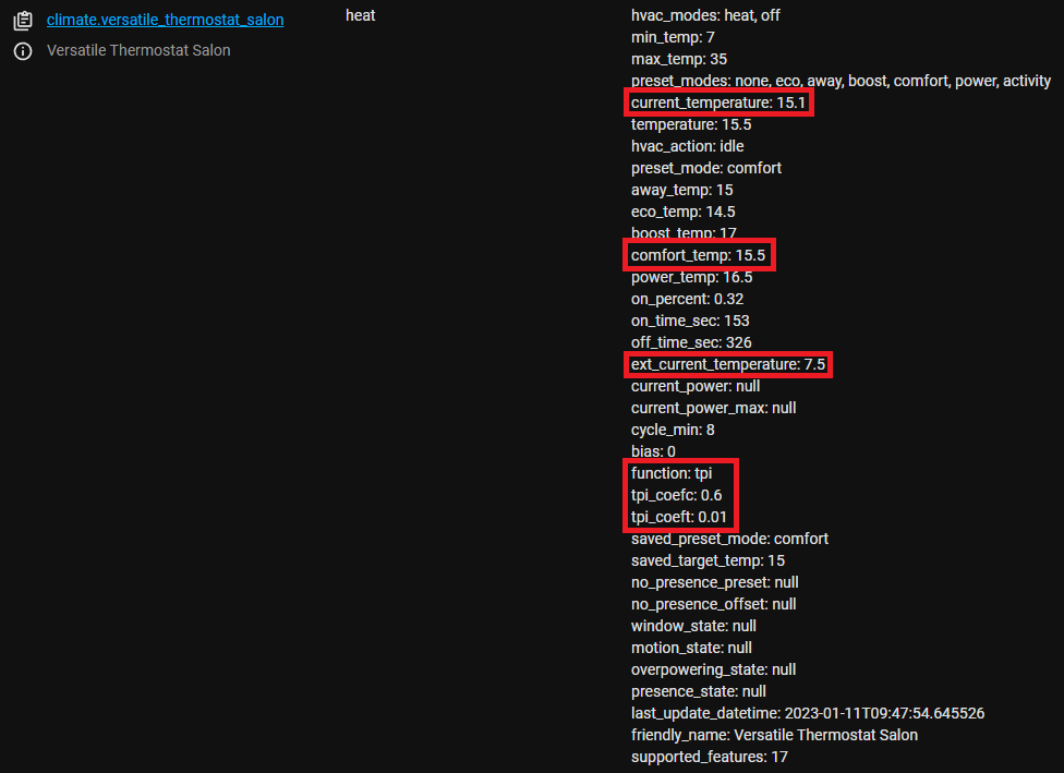

Sauf que je ne trouve pas l’endroit ou le mettre dans la configuration.

Hello @WarC0zes ,
Le capteur de température se met dans la deuxième page de configuration de l’intégration si la fonction choisie est TPI uniquement (elle n’est utilisée que pour cette fonction). Ici exactement :
Capture d’écran 2023-01-11 à 07.43.59
Dans mon cas, j’ai mis le sensor météo France de ma ville (en blanc).

Ca prend les nombres à virgule normalement. Tout est en float partout. D’ailleurs dans ta copie d’écran y a bien des float. Si tu n’as pas de capteur de température extérieure, ca me parait pas inquiétant que tu n’atteignes pas la consigne. C’est justement ce terme là qui permet de l’atteindre. Configure le et ça va mieux marcher. D’ailleurs, je vais le rendre obligatoire en mode TPI.
Merci pour tes retours, 2 améliorations en attente…
J’ai compris, faut sélectionner TPI (ta capture ma éclaircie les neurones). J’avais tester avec linear et atan, de choisir TPI je peu sélectionner le capteur extérieur :+1:.

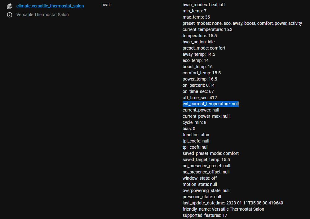

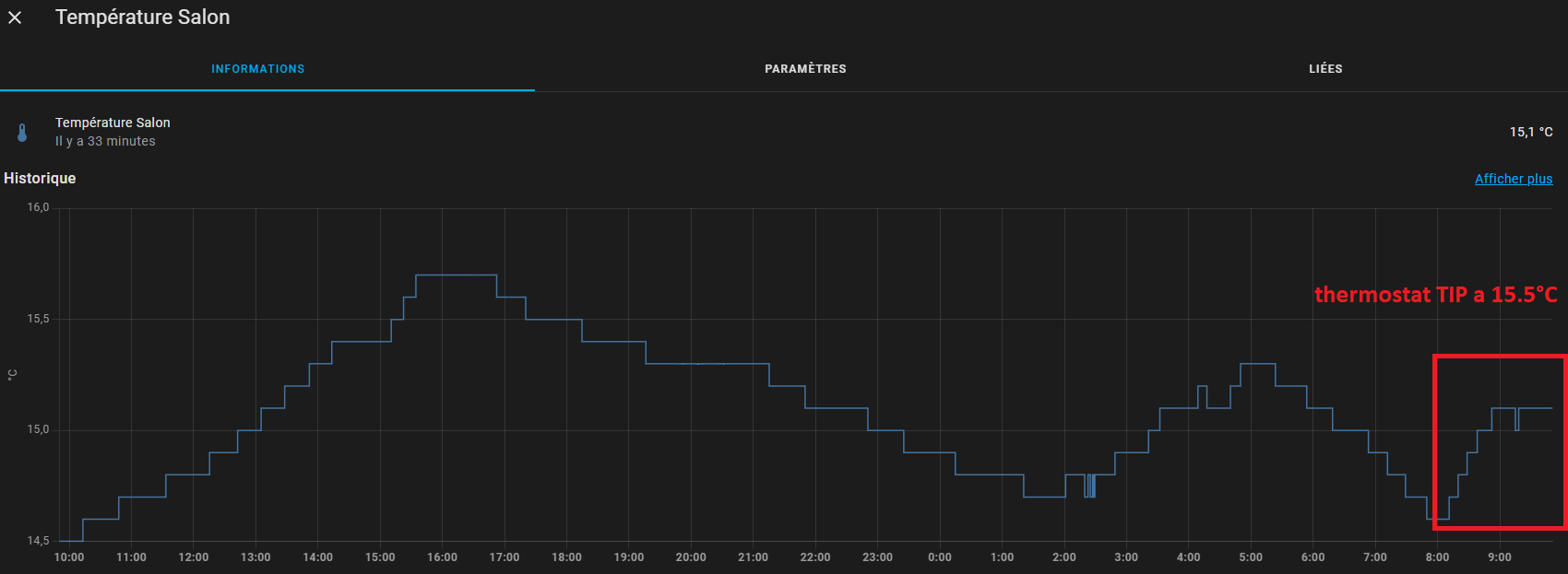

J’ai tester pendant 1h en mode TIP avec la température a 15,5°C et j’ai bien ajouter le capteur de température extérieur mais la pièce ne dépasse pas les 15.1°C.

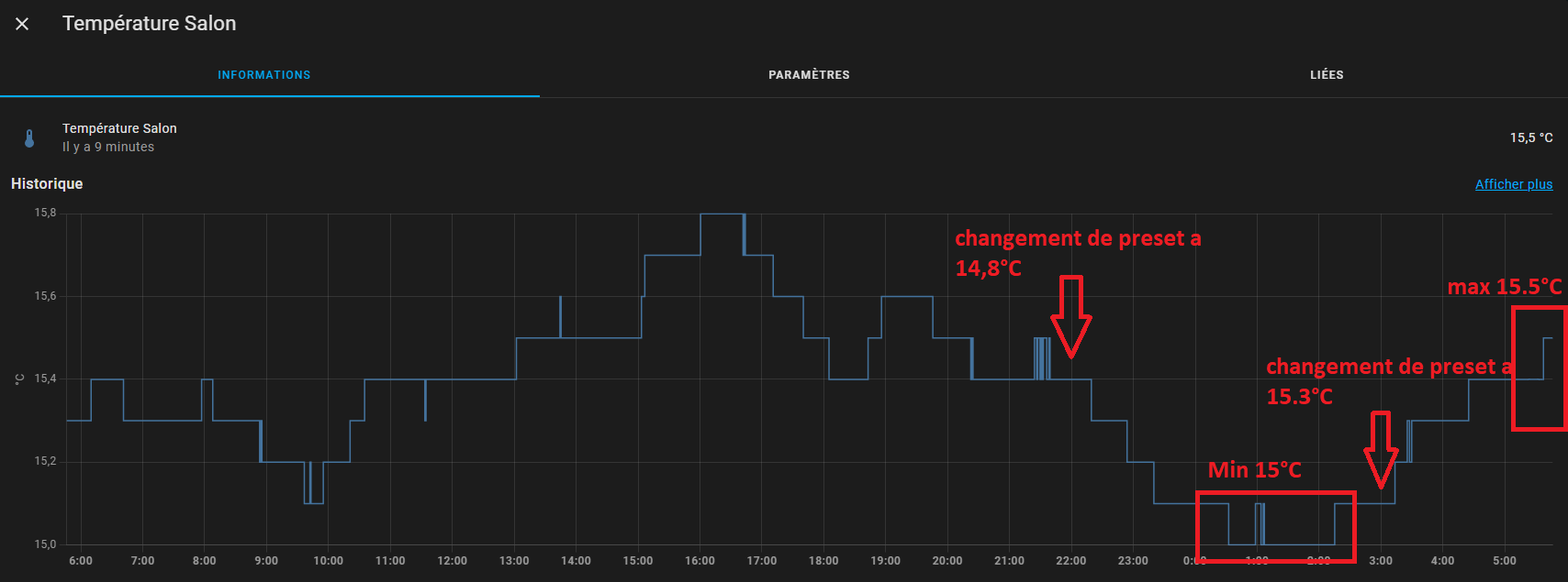

La courbe du termomètre.
J’en déduit que les chiffres a virgule ne sont pas pris en compte et que 15.5 c’est finalement 15°C.
Essai de jouer avec le coeff_t passe le à 0.04 pour tester.
Le on_percent (le pourcentage de temps en On) est à 0,32 (donc 1/3 du temps).
0,6 x (0,4) + 0,01 x 8 = 0,32. Donc le calcul est bien en float.
Ca m’a fait ça sur une pièce froide et mal isolée. J’ai été obligé de passer le paramètre Coef_T à 0,05. Essaye ça.
C’est le cas, pièce mal isoler. Ok j’essaye le coef_T a 0,05.

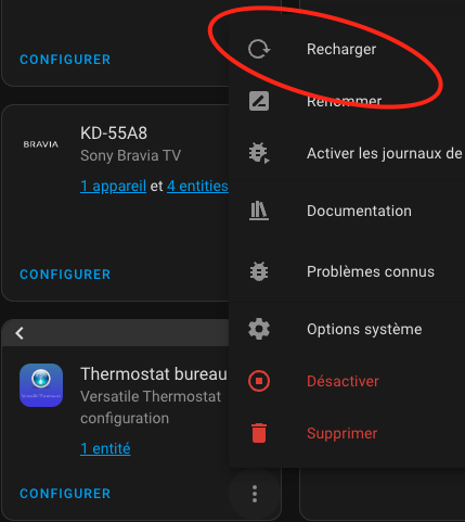

Attention : Quand on change un paramétre il faut recharger l’intégration.
Capture d’écran 2023-01-11 à 10.17.18
Je savais , mais merci de le préciser pour d’autre :wink:

Avec le Coef_T à 0,05, ca l’air pas mal. La température ce rapproche des 15.5°C demander.
on_percent: 0.35
on_time_sec: 165
off_time_sec: 314
Cool. Les coef 0,6 et 0,01 donnés par @Argonaute sont des coef pour des pièces aux normes (isolées donc). Faut pas hésiter à jouer avec.

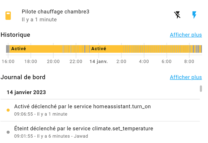

apres 2 jours de test, j’ai remarquer que le thermostat déclenche avec 0.2°C de plus que le seuil.
Exemple, Je règle a 15.3°C , la pièce est a 15.5°C et le thermostats s’allume ( 1min max ) .
logs:
Prise Salon éteint déclenché par le service homeassistant.turn_off
05:51:10 - Il y a 33 secondes
Prise Salon activé déclenché par le service homeassistant.turn_on
05:50:37 - Il y a 1 minute
05:43:32 - Il y a 8 minutes
Prise Salon activé déclenché par le service climate.set_hvac_mode
05:42:59 - Il y a 9 minutes - Warcozes
Y a un moyen d’ajuster ?
j’ai baisser le Coef_T a 0.03 pour voir.
