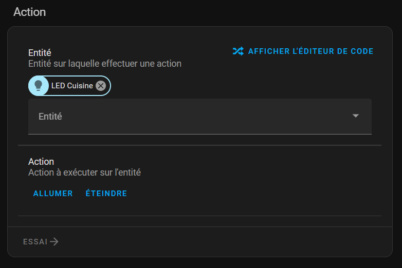

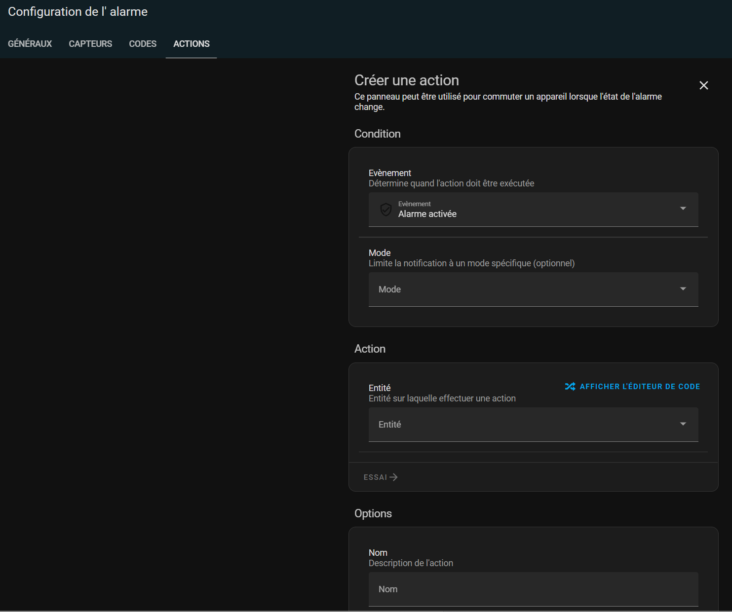

J’aurai pu passer tout aussi bien par une automation nativement depuis HA, mais je trouve cela plus simple. Mais le problème est le même. Voilà la page d’alarmo :
Je peux donc aller chercher une entité et choisir l’action que je souhaite. Par exemple, si je choisi l’entité led cuisine, je peux choisir d’allumer, eteindre mon bandeau.
Edit :
J’ai peut etre trouvé un contournement. En fait dans l’entité je peux aller chercher mes schedule confort, eco etc. Je peux créer un schedule absent finalement…

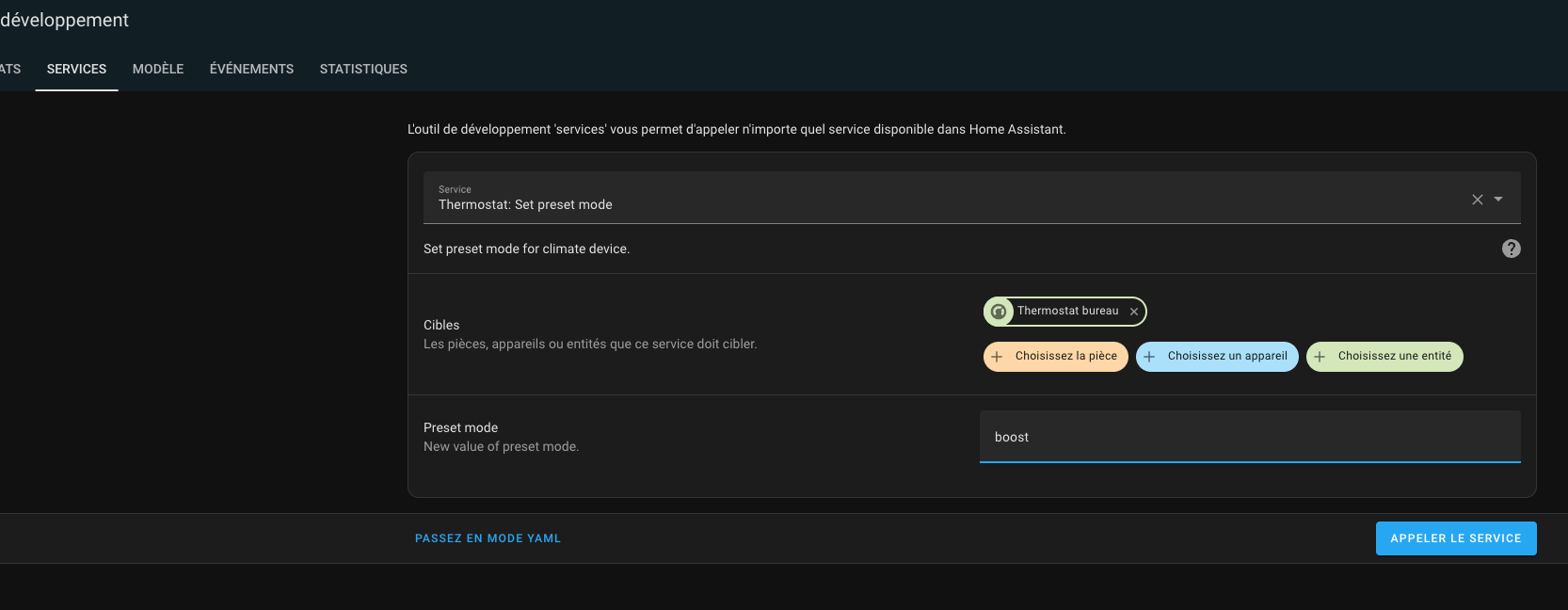

ok, je comprends. Et si tu choisis le thermostat tu vois quoi comme action ?
Y a forcément une action qui permet de changer de preset (mode). C’est relativement classique.
Sous HA / Outils de développement on voit bien le service qui permet de changer de preset :
Mais sinon je pense que le plus simple c’est quand même d’avoir l’état de l’alarme directement dans les états ou les attributs de l’alarme.

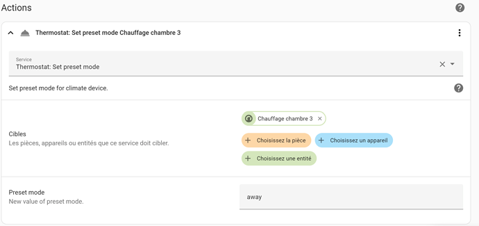

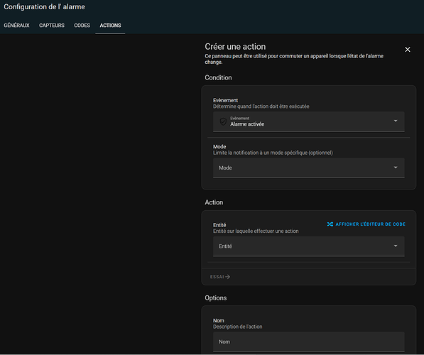

Frank pour alarmo, comme ceci ?
Declencheur alarme activé
appeler un service
choisir preset mode
entité le thermostat que tu souhaites
modifier la valeur du preset en absent

Hello impuR_Shozz,
Merci pour ta suggestion ! Effectivement, c’est la solution. J’ai donc fait une automatisation qui lorsque alarmo est armé, le mode absent s’active. et inversement quand j’arrive au domicile. Cela me convient totalement.
