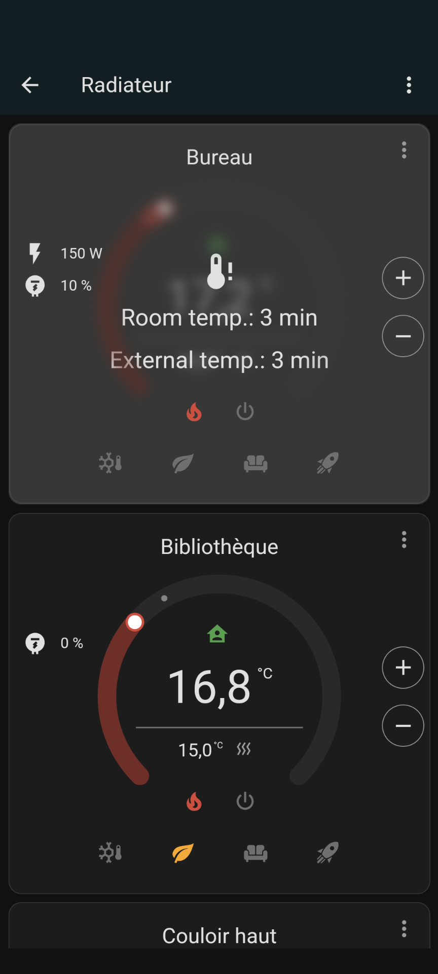

Hello, j’ai un soucis avec le thermostat. Je m’explique, j’ai configuré un capteur d’ouverture pour qu’il se coupe lorsque la fenêtre s’ouvrent. Cette partie fonctionne très bien. Par contre, lorsqu’on referme la fenêtre, il ne se réactive pas automatiquement, je suis obligé de sélectionner « On » manuellement. Pourtant, au début, cela fonctionnait très bien. Je ne comprends pas trop pourquoi.

En fait, en cela fonctionne très bien sur un de mes thermostats mais pas sur un autre (que je n’ai pas configurer depuis longtemps. J’ai donc refais la config de ce dernier (depuis les MAJ, peut-être que ça a buggé) et je vais voir.
Depuis le config, si je laisse la fenêtre ouverte disont 5 minutes, ça fonctionne. A voir maintenant sur une période plus longue (ma femme adore aérer souvent et longtemps)

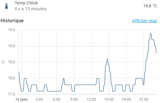

Je demande à ce que la température atteigne 21° et je n’arrive jamais à avoir la température demandée :
Temp

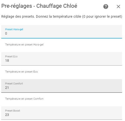

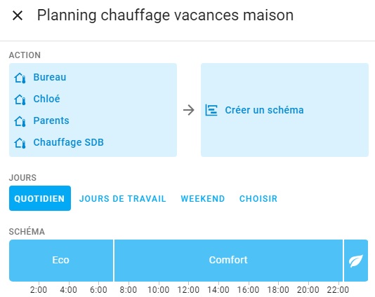

Voilà également un screen du Scheduler et un du réglage des températures de la chambre :
Planning
Réglage thermostat
Il arrive même parfois que je tombe sous les 15° dans ma chambre en semaine alors que la température minimum devrait être de 18°.

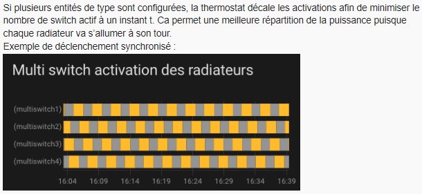

Est-ce à cause du décalage des activations?
Activations
Si oui, comment désactiver cela ou alors régler mon problème?

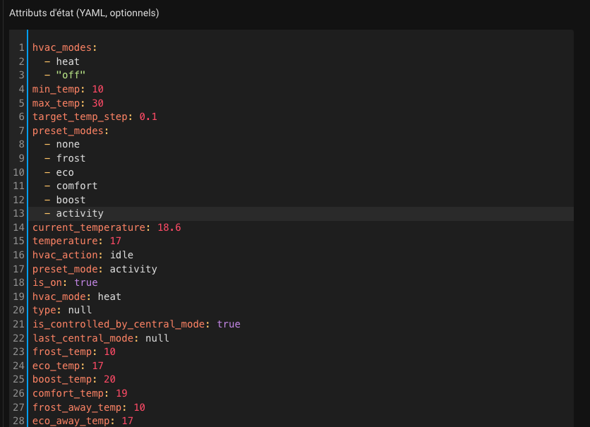

Il faut aller dans Outils de developpement / Etats. Filtrer la liste des entités avec le nom du thermostat (et pas « versatile ») et cliquer dessus. La liste des attributs est en au de l’écran et ressemble à ça:
Ensuite tu copies / colles les attributs en texte ( pas en image comme j’ai fais) et tu formattes avec le bouton </> (texte préformatté) pour ce soit bien mis en forme.
Ca devrait être comme ça:
hvac_modes:
  - heat
  - "off"
min_temp: 10
max_temp: 30
target_temp_step: 0.1
preset_modes:
  - none
  - frost
  - eco
  - comfort
  - boost
  - activity
current_temperature: 18.6
temperature: 17
hvac_action: idle
preset_mode: activity
is_on: true
hvac_mode: heat
type: null
is_controlled_by_central_mode: true
last_central_mode: null
frost_temp: 10
eco_temp: 17
boost_temp: 20
comfort_temp: 19
frost_away_temp: 10
eco_away_temp: 17
boost_away_temp: 17
comfort_away_temp: 17
power_temp: 13
target_temperature_step: 0.1
ext_current_temperature: -4
ac_mode: false
current_power: 0.72
current_power_max: 8
saved_preset_mode: activity
saved_target_temp: 13
saved_hvac_mode: heat
window_state: "off"
motion_state: "off"
overpowering_state: false
presence_state: "on"
window_auto_state: "off"
window_bypass_state: false
security_delay_min: 60
security_min_on_percent: 0.7
security_default_on_percent: 0.3
last_temperature_datetime: "2024-01-14T09:15:51.095921+01:00"
last_ext_temperature_datetime: "2024-01-14T09:14:28.892244+01:00"
security_state: false
minimal_activation_delay_sec: 10
device_power: 1.1
mean_cycle_power: 0
total_energy: 264.59
last_update_datetime: "2024-01-14T09:15:51.106171+01:00"
timezone: Europe/Paris
window_sensor_entity_id: binary_sensor.ouverture_bureau
window_delay_sec: 30
window_auto_enabled: false
window_auto_open_threshold: 3
window_auto_close_threshold: 0
window_auto_max_duration: 60
motion_sensor_entity_id: binary_sensor.mouvement_bureau
presence_sensor_entity_id: binary_sensor.maison_occupee
power_sensor_entity_id: sensor.total_puissance_consommee_net_instantanee
max_power_sensor_entity_id: input_number.chauffage_puissance_delestage
temperature_unit: °C
is_device_active: false
ema_temp: 18.75
is_over_switch: true
is_inversed: false
underlying_switch_0: switch.radiateur_bureau
underlying_switch_1: null
underlying_switch_2: null
underlying_switch_3: null
on_percent: 0
power_percent: 0
on_time_sec: 0
off_time_sec: 420
cycle_min: 7
function: tpi
tpi_coef_int: 0.6
tpi_coef_ext: 0.01
friendly_name: Thermostat bureau
supported_features: 17

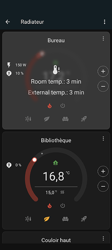

Je viens de me rendre compte que si la température bouge pas pendant une heure, même si la sonde communique, le thermostat se met en sécurité. C’est normal ? Pour info j’utilise deconz.
La la température bouge mais rien ne se passe, il reste en sécurité alors que la température bouge.
La la dernière communication date de 3 min.

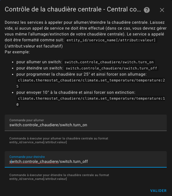

:tada: Nouvelle fonction de contrôle d’une chaudière centrale :tada:
Cette fonction manquait beaucoup, elle obligeait à faire des automatisations par très simple. Elle est en train de sortir de terre.
Je cherche des volontaires pour tester la nouvelle fonction de contrôle d’une chaudière centrale.
Je l’ai testé en local mais avec une fausse chaudière puisque je n’en ai pas moi-même et rien de vaut les tests en conditions réelles.
Si ça vous intéresse :
  1. vous devez installer la release 5.3.3.beta1,
  2. lire la documentation en Français ici. C’est important !
  3. partagez vos remarques / suggestions / critiques dans les discussions github. Comme c’est un forum international, merci de poster en Anglais (Google translate est un excellent ami pour cette tâche). J’aimerai bien que vous vous y déclariez si vous voulez participer à la beta que je sache qui est sur le coup.
Venez nombreux ! :smiling_face_with_three_hearts:
Pour vous donner envie (ou pas), voici un extrait de la doc :
Le contrôle d’une chaudière centrale
Depuis la release 5.3, vous avez la possibilité de contrôler une chaudière centralisée. A partir du moment où il est possible de déclencher ou stopper cette chaudière depuis Home Assistant, alors Versatile Thermostat va pouvoir la commander directement.
Le principe mis en place est globalement le suivant :
  1. une nouvelle entité de type binary_sensor et nommée par défaut binary_sensor.central_boiler est ajoutée,
  2. dans la configuration des VTherms vous indiqué si le VTherm doit contrôler la chaudière. En effet, dans une installation hétérogène, certains VTherm doivent commander la chaudière et d’autres non. Vous devez donc indiqué dans chaque configuration de VTherm si il contrôle la chaudière ou pas,
  3. le binary_sensor.central_boiler écoute les changements d’états des VTherm marqués comme contrôlant la chaudière,
  4. si l’un des VTherm écoutés demande du chauffage (ie son hvac_action passe à Heating), alors le binary_sensor.central_boiler passe à on et si un service d’activation a été configuré, alors ce service est appelé,
  5. si plus aucun VTherm écoutés ne demande du chauffage (ie aucun hvac_action n’est Heating), alors le binary_sensor.central_boiler passe à off et si un service de désactivation a été configuré, alors ce service est appelé.
Vous avez donc en permanence, un indicateur qui donne l’info que au moins un des radiateurs est à besoin de chauffer.

Pour configurer cette fonction, vous devez avoir une configuration centralisée (cf. Configuration) et cochez la case ‹ Ajouter une chaudière centrale › :
Sur la page suivante vous pouvez donner la configuration des services à appeler lors de l’allumage / extinction de la chaudière :
Les services se configurent comme indiqués dans la page :
  1. le format général est entity_id/service_id[/attribut:valeur] (où /attribut:valeur est facultatif),
  2. entity_id est le nom de l’entité qui commande la chaudière sous la forme domain.entity_name. Par exemple: switch.chaudiere pour les chaudière commandée par un switch ou climate.chaudière pour une chaudière commandée par un thermostat ou tout autre entité qui permet le contrôle de la chaudière (il n’y a pas de limitation). On peut aussi commuter des entrées (helpers) comme des input_boolean ou input_number.
  3. service_id est le nom du service à appeler sous la forme domain.service_name. Par exemple: switch.turn_on, switch.turn_off, climate.set_temperature, climate.set_hvac_mode sont des exemples valides.
  4. pour certain service vous aurez besoin d’un paramètre. Cela peut être le ‹ Mode CVC › climate.set_hvac_mode ou la température cible pour climate.set_temperature. Ce paramètre doit être configuré sous la forme attribut:valeur en fin de chaine.
Exemples (à ajuster à votre cas) :
  • climate.chaudiere/climate.set_hvac_mode/hvac_mode:heat : pour allumer le thermostat de la chaudière en mode chauffage,
  • climate.chaudiere/climate.set_hvac_mode/hvac_mode:off : pour stopper le thermostat de la chaudière,
  • switch.pompe_chaudiere/switch.turn_on : pour allumer le swicth qui alimente la pompe de la chaudière,
  • switch.pompe_chaudiere/switch.turn_off : pour allumer le swicth qui alimente la pompe de la chaudière,
Comment trouver le bon service ?

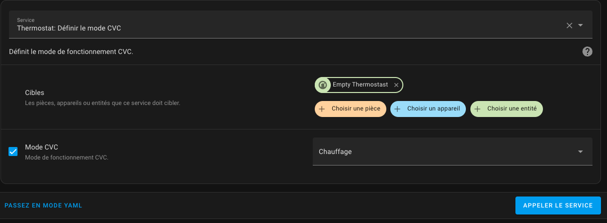

Pour trouver le services a utiliser, le mieux est d’aller dans « Outils de développement / Services », chercher le service a appelé, l’entité à commander et l’éventuel paramètre à donner.
Cliquez sur ‹ Appeler le service ›. Si votre chaudière s’allume vous avez la bonne configuration. Passez alors en mode Yaml et recopiez les paramètres.
Exemple:

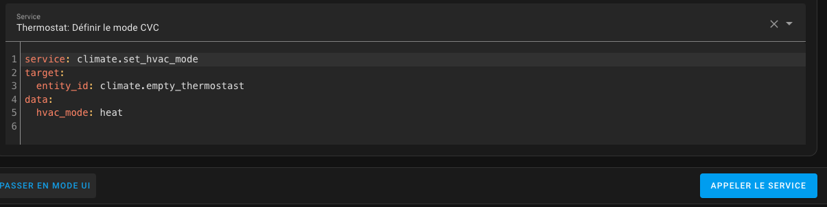

Sous « Outils de développement / Service » :
En mode yaml :
Le service à configurer est alors le suivant: climate.empty_thermostast/climate.set_hvac_mode/hvac_mode:heat (notez la suppression du blanc dans hvac_mode:heat)
Faite alors de même pour le service d’extinction et vous êtes parés.

Un Versatile Thermostat par pièce au 1er étage qui comprend la vanne thermostatique, le capteur de température et la sonde d’ouverture de porte
==> Problème : le chauffage continuer de chauffer plus de 2°C au dessus de la cible (peut être est-ce nécessaire de mettre en place l’auto-régulation ?)
Capture d’écran du 2024-01-14 14-13-08
On voit avec la capture ci-dessous que le chauffage du RDC suffit à chauffer le premier ^^
la conf de mon VTherm :
hvac_modes:
  - auto
  - heat
  - "off"
min_temp: 8
max_temp: 30
target_temp_step: 1
preset_modes:
  - none
  - frost
  - eco
  - comfort
  - boost
current_temperature: 22.3
temperature: 20
hvac_action: heating
preset_mode: none
is_on: true
hvac_mode: heat
type: null
frost_temp: 8
eco_temp: 17
boost_temp: 22
comfort_temp: 20
frost_away_temp: 17
eco_away_temp: 17
boost_away_temp: 17
power_temp: 13
target_temperature_step: 1
ext_current_temperature: 5.6
ac_mode: false
current_power: null
current_power_max: null
saved_preset_mode: none
saved_target_temp: 16
window_state: "off"
motion_state: null
overpowering_state: null
presence_state: null
security_min_on_percent: 0.5
security_default_on_percent: 0.1
last_temperature_datetime: "2024-01-14T14:12:47.501820+01:00"
last_ext_temperature_datetime: "2024-01-14T14:12:47.501820+01:00"
minimal_activation_delay_sec: 15
device_power: 1
mean_cycle_power: null
total_energy: 12.89
last_update_datetime: "2024-01-14T14:18:36.927447+01:00"
window_sensor_entity_id: binary_sensor.contact_fenetre_1_bureau_contact
window_delay_sec: 60
window_auto_open_threshold: null
window_auto_close_threshold: null
window_auto_max_duration: null
motion_sensor_entity_id: null
presence_sensor_entity_id: null
power_sensor_entity_id: null
max_power_sensor_entity_id: null
is_device_active: true
ema_temp: 22.46
is_over_climate: true
start_hvac_action_date: "2024-01-14T14:12:54.251526+01:00"
underlying_climate_0: climate.radiateur_1_bureau
underlying_climate_1: null
underlying_climate_2: null
underlying_climate_3: null
auto_fan_mode: auto_fan_none
current_auto_fan_mode: auto_fan_none
auto_activated_fan_mode: null
auto_deactivated_fan_mode: null
friendly_name: VTherm 1 Bureau
