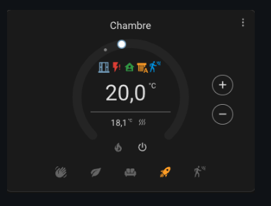

Tu as aussi une carte récente bien plus dans les canons de l’UI actuelle et dédiée à VTherm : GitHub - jmcollin78/versatile-thermostat-ui-card: A custom card for a Versatile thermostat in home assistant based on versatile_thermostat integration
Capture d’écran 2024-01-17 à 17.50.46
Bonjour Tout le monde,
j’ai une ch’tite question : sur l’appli mobile, quand on veut scroller, 9x/10 on déclenche sans le vouloir le mode manuel avec une température de consigne en faisant tourner le disque.
Serai-til possible que le disque (et aussi les boutons + & - soient verrouillés, et uniquement modifiables quand on active le preset « Manuel » ???
Ou bien peut-on utiliser une autre carte que celle-ci, sans le disque ?
Ou encore juste désactiver le disque, le conserver en lecture seule ?
Merci d’avance :slight_smile:
Toi aussi tu as de gros doigts. Bienvenue au club !! :sweat_smile:
Une solution c’est ça : custom:restriction-card
Ca permet de verrouiller une carte et de demander explicitement confirmation à l’utilisateur.
