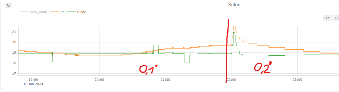

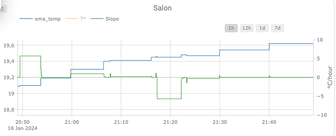

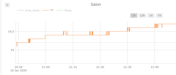

Salut @Jean-Marc_Collin , j’ai équipé 3 nouvelles pièces de capteur (je suis parti sur les sonoff SNZB-02P). Ils sont petits et j’arrive à les configurer pour renvoyer des mesures à 0,1° près.

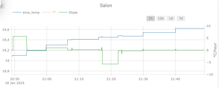

MAIS ça génère beaucoup de bruit, comme on le voit sur ce graphe :

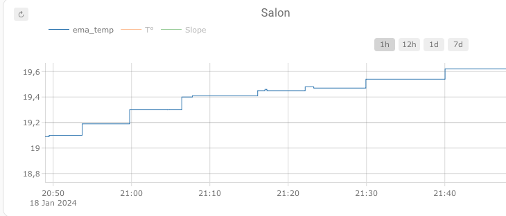

Sur la courbe EMA_temp, c’est lissé :
mais semble t il pas assez car la courbe de slope fait un joli yoyo (j’ai même des détections de fenêtres ouvertes avec des variations au dela de -5°/hr du fait du bruit.
As-tu un conseil?
j’ai tenté de modifié la config de EMA en utilisant une période plus longue mais 300s c’est déjà long pour la détection de fenêtre ouverte qui normalement ne sont justement ouvertes que 5min max…
autre option : MQTT et je force un raffrachissement à 0,2° près.
un autre algo de lissage des mesures (basé sur un simple moyenne glissante?)
EDIT :
hier soir, je suis passé en 0.2°, c’est en effet plus lisse comme on le voit: c’est nettement plus propre.
Il me semble maintenant que j’avais mis 0.05° sur Z2M (excès de zelle). j’essaie un autre réglage, ce matin, en réglant sur Z2M un précision de 0.11°.

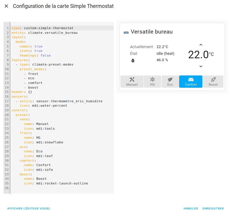

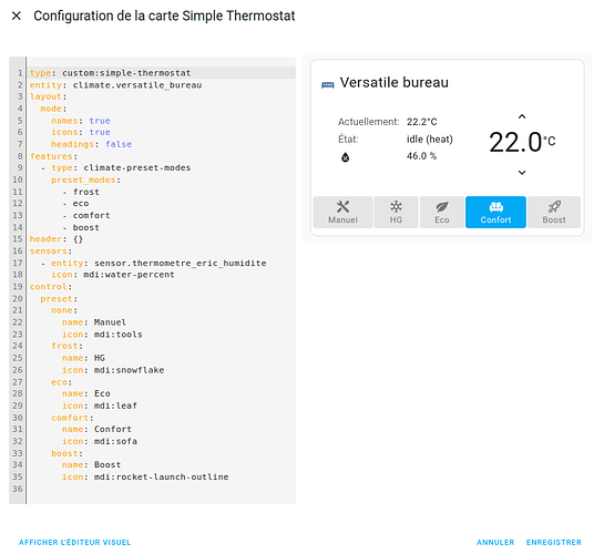

Merci Jean-Marc, finalement je me suis tourné vers la carte « simple thermostat » elle n’est plus maintenue mais fait le job :wink:
@MattG si ça peut aider à guérir tes gros doigts :joy:
elle ne se configure qu’en yaml mais si j’y suis arrivé…
J’aurais bien voulu éliminer complètement le mode manuel (en gros l’interdire) mais j’y suis pas arrivé.
@Jean-Marc_Collin une idée STP ?
parce qu’en fait si tu mets 1°de + ou - en consigne, il bascule en manuel et du coup reste comme ça même en cas d’absence.
alors que sur les presets j’ai des températures présent et absent et là ça gère bien
(sauf Madame qui ne bascule jamais absente, faut que je me penche là-dessus aussi)
quand tu as rentré la config yaml, il faut attendre jusqu’à 1 mn que l’image s’affiche, si la carte n’affiche pas l’image avant que tu enregistres ça marche pas.
Il te suffit d’ajouter ça :
  preset:
    none: false
@mycanaletto Merci, ça enlève le bouton mais pas la possibilité de modifier la température. Quid en cas d’absence ?
si je mets le thermostat en mode eco, j’abaisse d’1° le mode eco disparait (déselectionné).
En gros ça revien à un mode « none » qui ne se montre pas et ne dit pas son nom :slight_smile:

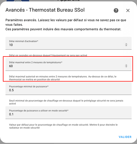

@Spider,
Tu as un réglage dans Versatile Thermostat te permettant de choisir le temps max avant de passer en sécurité.
Edit : C’est le dernier écran du parcours de configuration.

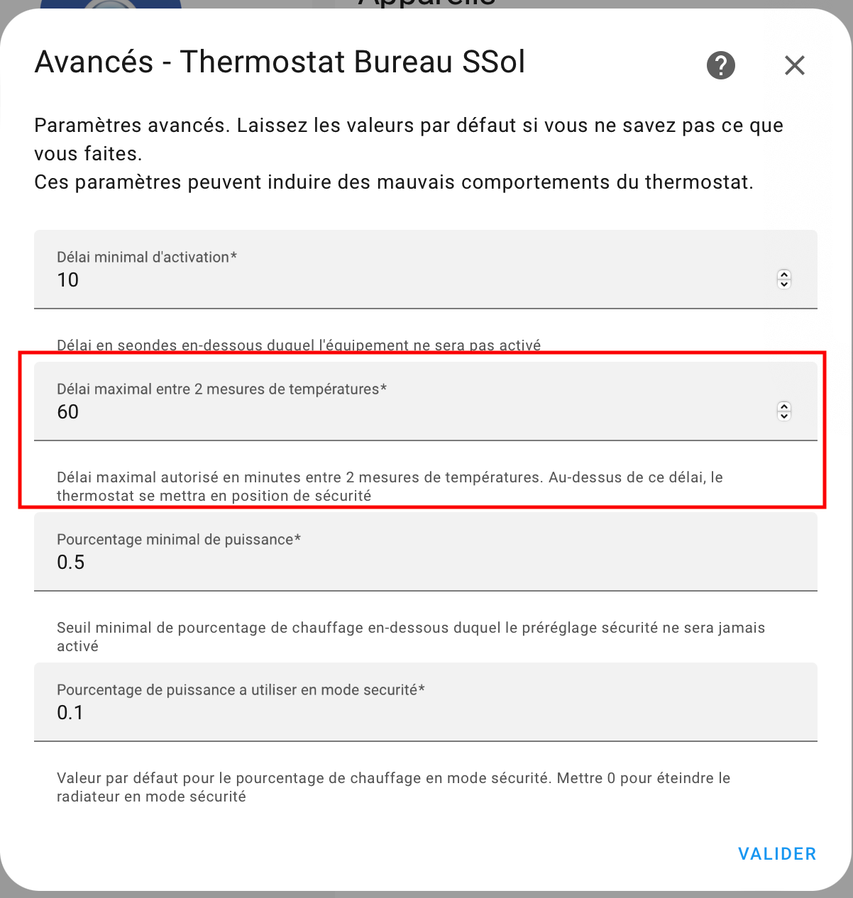

Sinon le screen c’est pour sécurisé si jamais il y a une perte de signal de thermostat. Ca évite à HA de continuer à chauffer si plus de signal temperature c’est ça ? << edit je viens de voir que tu répondais à quelqu’un d’autre ^^
Par contre la réponse qui me manque, c’est comment je fais pour avoir un thermostat dependant de « deux » sondes temperature: une sonde « cible » et une sonde « securité » dans ma dalle.
Super ! merci beaucoup
Si plus de signal de température, comme tu peux le voir sur la question en parallèle, ça a été prévu. Il y a un délais au delà duquel le système se met en sécurité.
