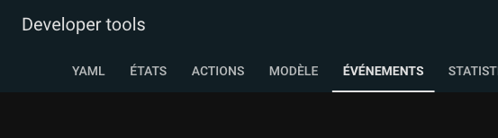

Petite question, quand l’evenement versatile_thermostat_security_event se declenche, si je veux savoir si c’est l’entrée ou la sortie du mode sécurité, quelle est là syntaxe ?
Pas sûr que ce soit ça:
{{ versatile_thermostat_security_event == 'start' }}
{{ versatile_thermostat_security_event == 'end' }}
Dans l’évènement tu as un attribut type qui te dit « start » ou « stop ».
Tu peux afficher les évènements et leur contenu dans Outils de dev / Evenement
Capture d’écran 2024-10-13 à 20.09.02
Tu choisis l’évènement que tu veux regarder:
Capture d’écran 2024-10-13 à 20.09.30
Capture d’écran 2024-10-13 à 20.10.19
Et tu attends qu’il se déclenche. Tu auras l’évènement complet.
