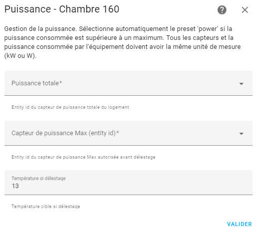

Avant de tout faire sauter, j’aimerais bien quelques détails sur le délesteur intégré au thermostat centralisé Versatile
Merci d’avance
Ca existe justement. Comme la température ext influe peu on peut désactiver sa vérification. Cherche un peu dans le readme, ja’avoue que je me souviens plus comment on fait
Hello @Yoyouri ,
est-ce que tu as lu la doc et notamment cette partie ? : versatile_thermostat/README-fr.md at main · jmcollin78/versatile_thermostat · GitHub
Ca explique le fonctionnement qui est ultra simple: avant d’allumer un VTherm on vérifie que la puissance consommée courante + la puissance max du VTherm configurée est < à la puissance max consommée.
Les 2 capteurs de puissance consommée et puissance max sont des entités qui peuvent donc varier, c’est le but. Donc ce que tu as fait me parait bien.
Ca n’a aucun impact. La config centralisée permet de juste de mettre en commun de la configuration sans avoir à répéter partout les mêmes configuration. Au final, chaque VTherm est autonome.
C’est la puissance déclarée dans la configuration du VTherm.
Si la température change c’est bien que le délestage est pris en compte non ?
Tu peux le vérifier en allant dans Outils de dev / Etats. Tu sélectionnes ton VTherm et regarde l’attribut overpowering_state: true. Si tu as ça c’est que le délestage a bien fonctionné.
Non. Avant chaque allumage, VTherm vérifie juste qu’il y a la puissance disponible, sinon il ne l’allume pas.
VTherm ne fait pas ça.
Je ne comprends pas ce que ça veut dire.
Sur les images, seule la chambre chouette est en délestage. A toi de voir en fonction des entités de mesure de puissance et de puissance max si c’est normal. Je ne peux pas t’aider.

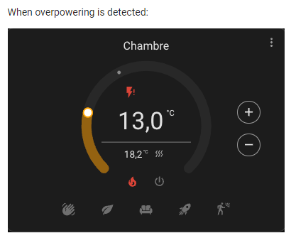

Ok, mais dans les cartes que j’utilise, il devrait y avoir l’indication du délestage par l’éclair rouge comme ci-après, mais ce n’est pas le cas !
A ça c’est dommage ! est-ce une évolution future possible ?
Par ailleurs, comment est géré l’alternance de fonctionnement des Vtherm ?
Comme j’ai indiqué dans l’édition de mon message, j’ai trouvé pourquoi ce thermostat était en auto, c’était lié au fait que sur l’application de gestion de mes thermostat connecté, cette pière était en mode « Suivi du programme horraire »
Oui, mais comme indiqué plus haut je n’ai pas l’icone en forme d’éclaire rouge pour un affichage plus visuel

Ce n’est pas prévu. Le délestage est entièrement dynamique et décentralisé dans chaque VTherm comme indiqué. Donc y a pas d’intelligence centrale. Et ce serait d’ailleurs très compliqué puisque toutes les x sec, la conso évolue et que dès qu’on allume un device, la conso évolue mais avec un retard.
C’est qu’ils ne sont pas en délestage du coup. Si tu veux en être sur, vérifie dans les attributs l’état de l’attribut : overpowering_state. Ca marche sur un donc globalement, on peut dire que ca fonctionne. Les bonnes questions à se poser: est-ce que la radiateur avait besoin de chauffer ? (si non pas de délestage), qu’elle était la puissance consommée et la puissance max au moment où le radiateur avait besoin de s’allumer ? Est-ce qu’il y avait bien consomme + puissance radiateur < puissance max (si non pas besoin de délestage) ? Est-ce que toutes les unités de saisies de puissance sont dans la même unité ? (toutes les mesure sont en watt ou toutes en kW ?)

Je viens de re-regarder la doc, les configurations possibles et quelques réponses de ce post pour cette histoire de délestage.
En fait, le thermostat centralisé duplique ces configurations sur tous les individuels.
Du coup, pourquoi comme ci-après répondre qu’il faut indiqué pas puissance des 2 radiateurs de la pièce alors que la configuration qu’elle soit centralisé ou individuelle demande les info de puissance total du logement (en consommé et en max) ?
Je pense que ce sont ces réponses qui m’on fait me perdre dans le délestage individuel ou centralisé qui au final est totalement identique

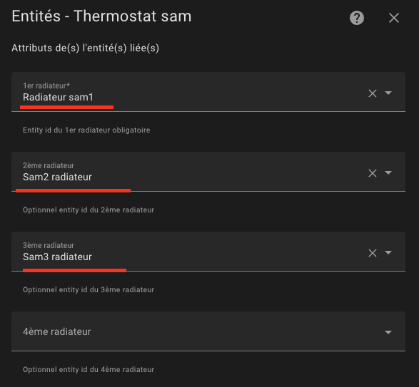

Le 3. est dépendant des équipements controlés par le VTherm et ne peut donc pas être centralisée. Si ton VTherm controle 5000 W de radiateur (avec un ou plusieurs radiateurs) tu dois mettre 5000. Le même VTherm peut controler jusqu’à 4 radiateurs. Exemple chez moi, un VTherm controle 3 radiateurs:
Dans ce cas, et dans ce cas uniquement, tu mets le total de la puissance des 3 radiateurs dans le champ ‹ puissance de l’équipement › :
Capture d’écran 2024-10-16 à 08.20.19
(je mesure tout en kW chez moi, d’ou le 4,8 qui correspond à 2 rad 2kw et 1 rad 0.8 kw)
