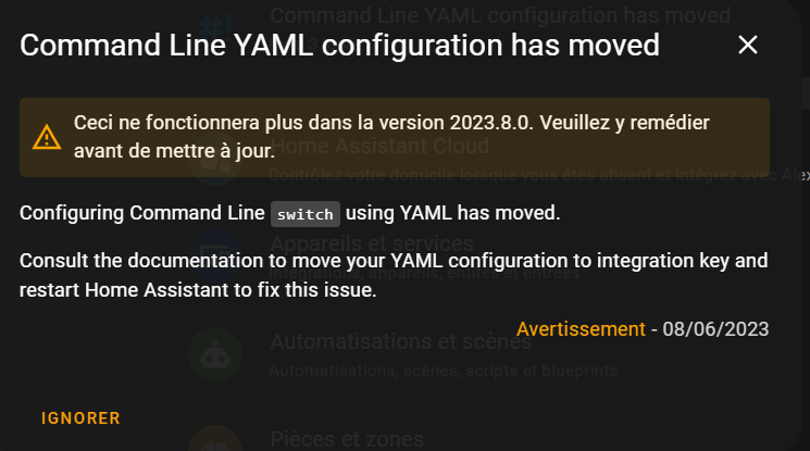

Hello @Abel, du coup j'ai l'impression que cette nouvelle règle ne s'applique pas aux switchs, non ? pourtant je reçois ce type de demande de corrections sans plus d'explication :thinking:
Ici, tu as un problème de command line (pas de template) :
Bonjour Christian,
Peux-tu partager le code de ton switch?
D’après la doc, c’est possible
https://www.home-assistant.io/integrations/command_line/
Abel

Hi Christian,
Essaye comme ça ( j’ai pris les 2 premiers switches)
command_line:
  - switch:
      command_on: "ssh -E /config/toto -i /config/.ssh/id_rsa -o StrictHostKeyChecking=no -p 22 pi@192.168.1.40 'sudo service fhem restart'"
      command_off: "ssh -E /config/toto -i /config/.ssh/id_rsa -o StrictHostKeyChecking=no -p 22 pi@192.168.1.40 'sudo service fhem restart'"
  - switch:
    command_on: "ssh -i /config/.ssh/id_rsa -o StrictHostKeyChecking=no -p 22 pi@192.168.1.32 'bash /home/pi/switchPI.sh'"
    command_off: "ssh -i /config/.ssh/id_rsa -o StrictHostKeyChecking=no -p 22 pi@192.168.1.32 'bash /home/pi/switchFP.sh'"
vérifie l’indentation, je ne suis pas sûr de mon copier/coller
Abel
oui c’était bien ça ! Merci @Abel et @Giga77
J’ai modifié le code en conséquence et les 2 corrections command-line n’apparaissent plus. :call_me_hand:
