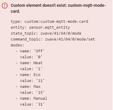

Nouvelle card lovelace: Custom element doesn't exist: custom-mqtt-mode-card
Je débute avec home assistant et j’essaye de créer une custom card, J’ai cette erreur :
une idee ?
Merci d’avance.

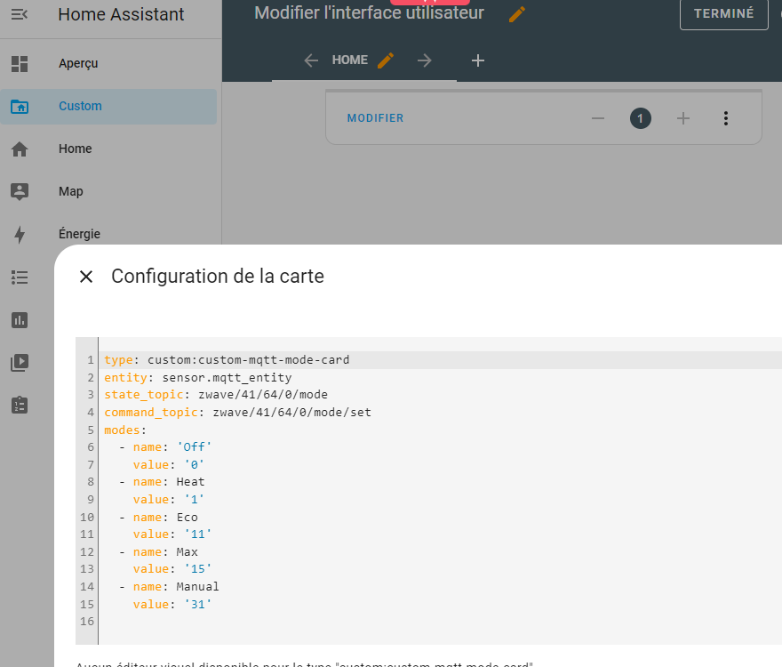

lovelace:
  mode: yaml
  resources:
    - url: /config/www/custom_mqtt_mode_card.js
      type: js
config/ui-lovelace.yaml:
views:
  - title: Home
      - type: 'custom:custom-mqtt-mode-card'
        entity: 'sensor.mqtt_entity'
        state_topic: "zwave/41/64/0/mode"
        command_topic: "zwave/41/64/0/mode/set"
        modes:
          - name: 'Off'
            value: '0'
          - name: 'Heat'
            value: '1'
          - name: 'Eco'
            value: '11'
          - name: 'Max'
            value: '15'
          - name: 'Manual'
            value: '31'

Pour ton problème, essaie ça :
  resources:
    - url: /local/custom_mqtt_mode_card.js
      type: js
:smiley:

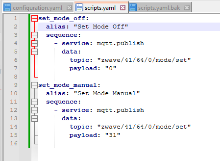

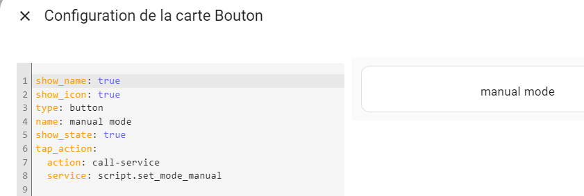

la je viens de faire ca et sa fonctionne, mais c’est juste pour bidouiller un peu et ca fonctionne :
pour faire simple, comment je peux creer mon propre appareil ( ou une card ? ) qui contient plusieurs entites (mqtt ou autre) avec mes propres control mqtt ou autre ?

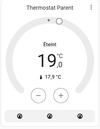

La lecture continue, quoi qu’il en soit, en parallèle je tente des choses, la customisation a un effet mais je tombe sur les meme probleme quand j’essaye d’utiliser climate avec la creation d’un nouvel appareil :
climate.nodeid_41_nodeid_41_thermostat:
  hvac_modes:
    - name: 'off'
      value: '0'
    - name: 'heat'
      value: '1'
    - name: 'cool'
      value: '31'
  payload_off: "off"
  payload_on: "heat"
  qos: 1
  retain: true

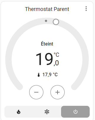

Les modes sont prises en compte ( 3 boutons ) mais ne sont plus reconnus quand je change leurs valeurs (0/1 et 31):
avec:
  hvac_modes:
    - 'off'
    - 'heat'
    - 'cool'
ca fonctionne comme dab:

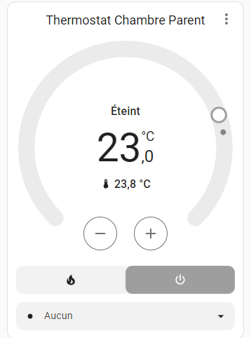

J’ai finalement opte pour HACS/Smart Thermostat with PID controller for Home Assistant, en connectant ce module a une entite « nombre » ( position ) pour piloter ma ou mes vannes via mqtt. fonctionne tres bien.
exemple :
- platform: smart_thermostat
  name: Thermostat Chambre Parent
  unique_id: smart_climate_thermostat_chambre_parent
  heater: input_number.position_thermostat_chambre_parent
  target_sensor: sensor.weather_station_chambre_parent_temperature
  min_temp: 7
  max_temp: 28
  ac_mode: False
  target_temp: 23
  eco_temp: 22
  sleep_temp: 19
  keep_alive:
    seconds: 60
  away_temp: 14
  kp: 50
  ki: 0.004167
  kd: 0
  pwm: 0
  output_max: 99
  output_precision: 0
  sampling_period: 00:05:00
