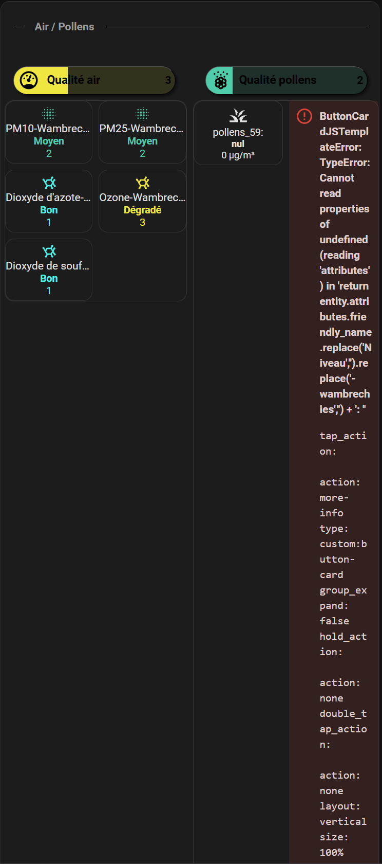

Bonjour ,
Merci mais cela ne change rien .
Bizarre, car les autres fonctionnent, tu as mal écrit le nom de l’entité ou un souci d’indexion.
sans voir le code , dur a dire.

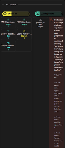

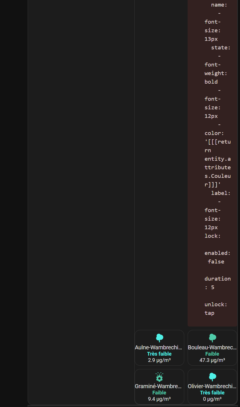

regarde dans ta carte si tu as bien remplacé car j’ai eu ce probleme j’en avais oublié un
fais voir le code de ta carte
Pas le code des templates, le code des cartes sur ton dashboard.

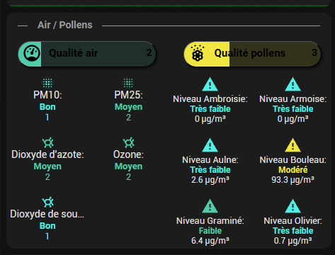

voila ton erreur je pense
en effet l entité est nul . du coup je met quoi ?
sensor: sensor.niveau_ambroisie_wambrechies`
