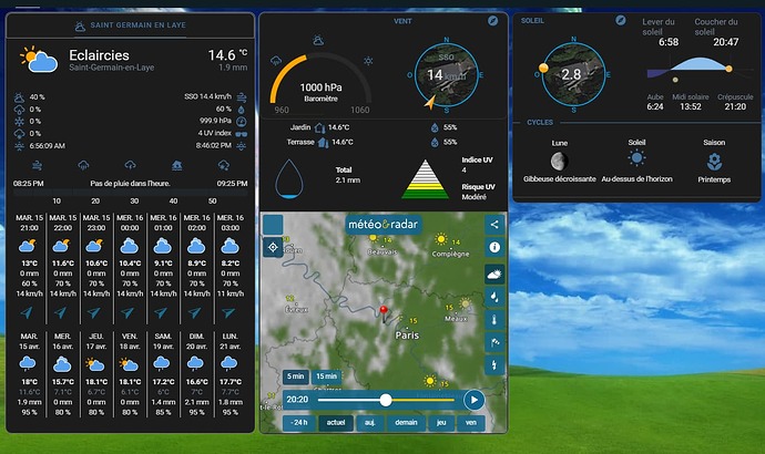

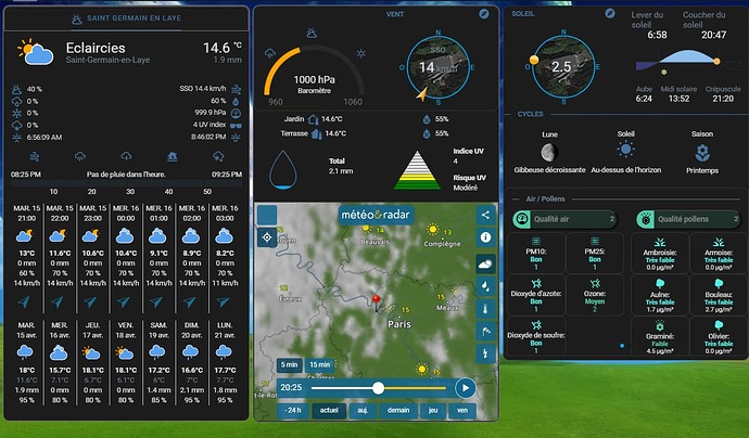

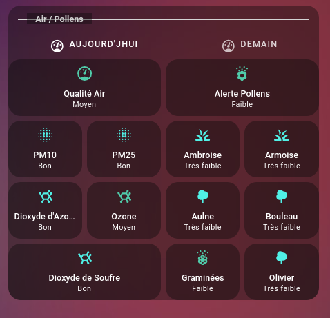

J'ai intégré le code de @WarC0zes sur mon dashboard météo, lui aussi en provenace de .... @WarC0zes :wink:
Je rencontre juste un petit soucis: lorsque j'affiche ce dashboard, la partie Polen / Qualité de l'air ne s'affiche pas. Je n'ai pas d'erreur, mais rien ne s'affiche.
Si je raffraichis la page, tout s'affiche correctement:
Sur le mobile, la nouvelle partie ne s'affiche pas non plus.
Une idée de ce qui pourrait générer ce comportement?
Je pense à un souci avec la carte swipe-card. @Stef_42 a eu le même problème et je n’ai pas trouvé de solution.
J’utilise la carte depuis 2 ans et peut-être pour les nouveaux qui l’installent de HACS 2.0, ça pose un problème.
tenter un vidage du cache du navigateur.
Au pire, changer swipe-card par tabbed-card
quand j’ai 5min, je ferais un exemple avec tabbed-card et les cartes j0 et j+1.

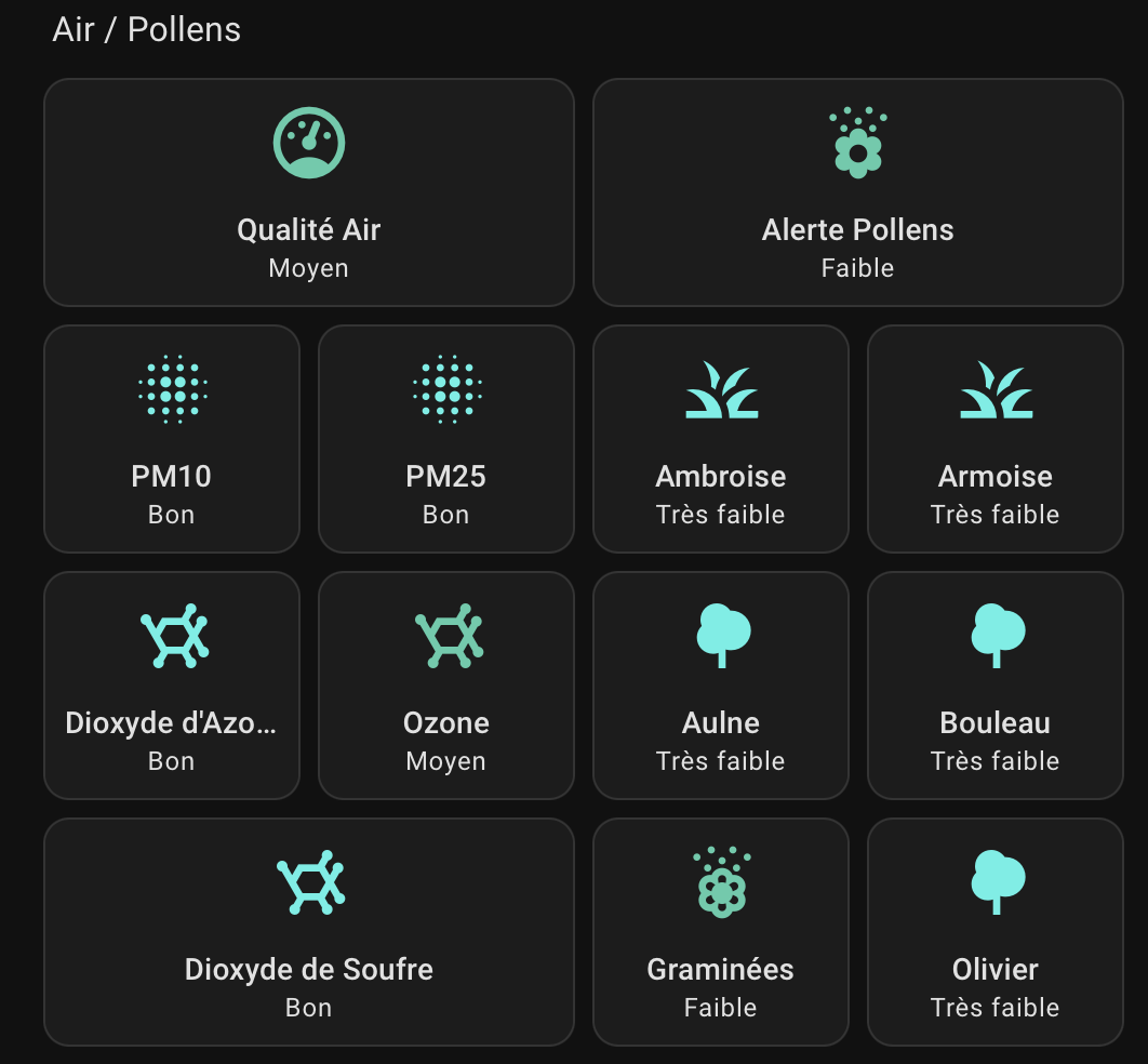

Pour ceux qui comme moi sont dans une démarche d'essayer d'utiliser au maximum les cartes de la version stock de home assistant, j'ai fait une version 'simple' avec 'tile card'.
J'essaie de limiter au maximum les intégrations HACS pour le Dashboard malgré tout il reste des indispensables comme card-mod. Pour le reste je n'arrive pas à descendre en dessous de 17 intégrations car il y a des incontournables.
decluttering_templates
decluttering_templates:
  tile-card_numeric_air_pollen:
      type: tile
      entity: '[[entity]]'
      icon: mdi:[[icon]]
      vertical: true
      features_position: bottom
      state_content:
        - Libellé
          ha-tile-icon$: |
            div {
              width: 40px !important;
              height: 40px !important;
              border-radius: 40% !important;
            ha-tile-icon {
              {% if is_state(config.entity, '6') %}
                --tile-icon-color: #7d2181 !important;
              {% elif is_state(config.entity, '5') %}
                --tile-icon-color: #960032 !important;
              {% elif is_state(config.entity, '4') %}
                --tile-icon-color: #ff5050 !important;
              {% elif is_state(config.entity, '3') %}
                --tile-icon-color: #f0e641 !important;
              {% elif is_state(config.entity, '2') %}
                --tile-icon-color: #50ccaa !important;
              {% elif is_state(config.entity, '1') %}
                --tile-icon-color: #50f0e6 !important;
                --tile-icon-color: grey !important;
              --mdc-icon-size: 40px;
tile card
type: horizontal-stack
  - type: vertical-stack
          - type: custom:decluttering-card
            template: tile-card_numeric_air_pollen
              - entity: sensor.qualite_globale_xxxxxx
              - name: Qualité Air
              - icon: gauge
              - entity: sensor.pm10_xxxxxx
              - name: PM10
              - icon: blur
              - entity: sensor.pm25_xxxxxx
              - name: PM25
              - icon: blur
              - entity: sensor.dioxyde_d_azote_xxxxxxx
              - name: Dioxyde d'Azote
              - icon: molecule
              - entity: sensor.ozone_xxxxxx
              - name: Ozone
              - icon: molecule
              - entity: sensor.dioxyde_de_soufre_xxxxxx
              - name: Dioxyde de Soufre
              - icon: molecule
              - entity: sensor.qualite_globale_pollen_xxxxxx
              - name: Alerte Pollens
              - icon: flower-pollen
              - entity: sensor.niveau_ambroisie_xxxxxx
              - name: Ambroise
              - icon: grass
              - entity: sensor.niveau_armoise_xxxxxx
              - name: Armoise
              - icon: grass
              - entity: sensor.niveau_aulne_xxxxxx
              - name: Aulne
              - icon: tree
              - entity: sensor.niveau_bouleau_xxxxxx
              - name: Bouleau
              - icon: tree
              - entity: sensor.niveau_gramine_xxxxxx
              - name: Graminées
              - icon: flower-pollen-outline
              - entity: sensor.niveau_olivier_xxxxxx
              - name: Olivier
              - icon: tree
Tu peux modifier la tile card, j’arrive pas a la copier-coller sans perdre, indentation.
Je pense que tu as des apostrophe en trop.
Merci.
j’ai modifié, vois si c’est mieux
Niquel, merci pour ton aide et ta rapidité !
Je vais tester ça !

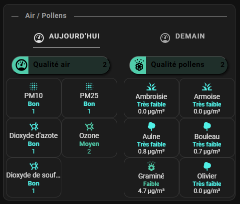

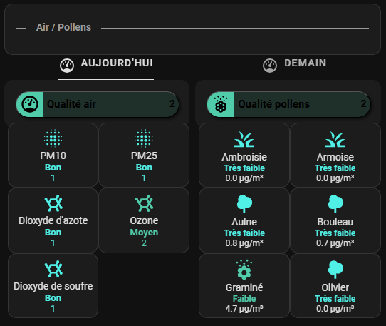

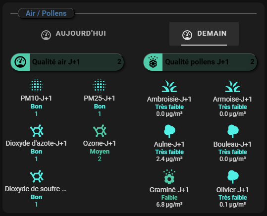

@Gilles2 , voila avec tabbed-card
  - type: entities
      - type: custom:text-divider-row
        text: Air / Pollens
        align: left
          margin-top: -10px;
          margin-bottom: -20px;
          background: none;
  - type: custom:tabbed-card
    tabs:
      - card:
                - type: custom:bar-card
                      icon: mdi:gauge
                      height: 35px
                      min: 0
                      max: 7
                      positions:
                        indicator: "off"
                        icon: inside
                      severity:
                        - color: "#888"
                          from: 6
                          to: 7
                        - color: "#7d2181"
                          from: 5
                          to: 6
                        - color: "#960032"
                          from: 4
                          to: 5
                        - color: "#ff5050"
                          from: 3
                          to: 4
                        - color: "#f0e641"
                          from: 2
                          to: 3
                        - color: "#50ccaa"
                          from: 1
                          to: 2
                        - color: "#50f0e6"
                          from: 0
                          to: 1
                        border-radius: 25px;
                      bar-card-name {
                        font-size: 15px;
                        font-weight: bold;
                        color: black;
                        margin-top: -1px;
                        background: none;
                        border: none;
                      bar-card-value {
                        color: black;
                        font-weight: bold;
                      ha-icon {
                        color: black;
                        --mdc-icon-size: 28px;
                - type: custom:mod-card
                      hui-grid-card $: |
                        #root {
                          gap: 0px !important;
                          margin: -15px 0px  5px 5px;
                    square: false
                        template: atmofrance
                          - sensor: sensor.pm10_xxxx
                          - sensor: sensor.pm25_xxxx
                          - sensor: sensor.dioxyde_d_azote_xxxx
                          - sensor: sensor.ozone_xxxx
                          - sensor: sensor.dioxyde_de_soufre_xxxx
                    columns: 2
                      icon: mdi:flower-pollen-outline
                      height: 35px
                      min: 0
                      max: 7
                      positions:
                        indicator: "off"
                        icon: inside
                      severity:
                        - color: "#888"
                          from: 6
                          to: 7
                        - color: "#7d2181"
                          from: 5
                          to: 6
                        - color: "#960032"
                          from: 4
                          to: 5
                        - color: "#ff5050"
                          from: 3
                          to: 4
                        - color: "#f0e641"
                          from: 2
                          to: 3
                        - color: "#50ccaa"
                          from: 1
                          to: 2
                        - color: "#50f0e6"
                          from: 0
                          to: 1
                      bar-card-name {
                        font-size: 15px;
                        font-weight: bold;
                        color: black;
                        margin-top: -1px;
                        background: none;
                        border: none;
                      bar-card-value {
                        color: black;
                        font-weight: bold;
                      ha-icon {
                        color: black;
                      hui-grid-card $: |
                        #root {
                          margin: -15px 0px -5px 5px;
                    square: false
                        template: atmofrancepollens
                          - sensor: sensor.niveau_ambroisie_xxxx
                          - sensor2: sensor.concentration_ambroisie_xxxx
                          - icon: mdi:grass
                          - sensor: sensor.niveau_armoise_xxxx
                          - sensor2: sensor.concentration_armoise_xxxx
                          - icon: mdi:grass
                          - sensor: sensor.niveau_aulne_xxxx
                          - sensor2: sensor.concentration_aulne_xxxx
                          - icon: mdi:tree
                          - sensor: sensor.niveau_bouleau_xxxx
                          - sensor2: sensor.concentration_bouleau_xxxx
                          - icon: mdi:tree
                          - sensor: sensor.niveau_gramine_xxxx
                          - sensor2: sensor.concentration_gramine_xxxx
                          - icon: mdi:flower-pollen
                          - sensor: sensor.niveau_olivier_xxxx
                          - sensor2: sensor.concentration_olivier_xxxx
                          - icon: mdi:tree
                    columns: 2
        attributes:
          label: Aujourd'hui
          icon: mdi:gauge
          minWidth: true
          isMinWidthIndicator: true
      - card:
                    - entity: sensor.qualite_globale_xxxx_j_1
                      name: Qualité air J+1
                      icon: mdi:gauge
                      height: 35px
                      min: 0
                      max: 7
                      positions:
                        indicator: "off"
                        icon: inside
                      severity:
                        - color: "#888"
                          from: 6
                          to: 7
                        - color: "#7d2181"
                          from: 5
                          to: 6
                        - color: "#960032"
                          from: 4
                          to: 5
                        - color: "#ff5050"
                          from: 3
                          to: 4
                        - color: "#f0e641"
                          from: 2
                          to: 3
                        - color: "#50ccaa"
                          from: 1
                          to: 2
                        - color: "#50f0e6"
                          from: 0
                          to: 1
                      bar-card-name {
                        font-size: 15px;
                        font-weight: bold;
                        color: black;
                        margin-top: -1px;
                        background: none;
                        border: none;
                      bar-card-value {
                        color: black;
                        font-weight: bold;
                      ha-icon {
                        color: black;
                      hui-grid-card $: |
                        #root {
                    square: false
                          - sensor: sensor.pm10_xxxx_j_1
                          - sensor: sensor.pm25_xxxx_j_1
                          - sensor: sensor.dioxyde_d_azote_xxxx_j_1
                          - sensor: sensor.ozone_xxxx_j_1
                          - sensor: sensor.dioxyde_de_soufre_xxxx_j_1
                    columns: 2
                    - entity: sensor.qualite_globale_pollen_xxxx_j_1
                      name: Qualité pollens J+1
                      height: 35px
                      min: 0
                      max: 7
                      positions:
                        indicator: "off"
                        icon: inside
                      severity:
                        - color: "#888"
                          from: 6
                          to: 7
                        - color: "#7d2181"
                          from: 5
                          to: 6
                        - color: "#960032"
                          from: 4
                          to: 5
                        - color: "#ff5050"
                          from: 3
                          to: 4
                        - color: "#f0e641"
                          from: 2
                          to: 3
                        - color: "#50ccaa"
                          from: 1
                          to: 2
                        - color: "#50f0e6"
                          from: 0
                          to: 1
                      bar-card-name {
                        font-size: 15px;
                        font-weight: bold;
                        color: black;
                        margin-top: -1px;
                        background: none;
                        border: none;
                      bar-card-value {
                        color: black;
                        font-weight: bold;
                      ha-icon {
                        color: black;
                      hui-grid-card $: |
                        #root {
                    square: false
                          - sensor: sensor.niveau_ambroisie_xxxx_j_1
                          - sensor2: sensor.concentration_ambroisie_xxxx_j_1
                          - icon: mdi:grass
                          - sensor: sensor.niveau_armoise_xxxx_j_1
                          - sensor2: sensor.concentration_armoise_xxxx_j_1
                          - icon: mdi:grass
                          - sensor: sensor.niveau_aulne_xxxx_j_1
                          - sensor2: sensor.concentration_aulne_xxxx_j_1
                          - icon: mdi:tree
                          - sensor: sensor.niveau_bouleau_xxxx_j_1
                          - sensor2: sensor.concentration_bouleau_xxxx_j_1
                          - icon: mdi:tree
                          - sensor: sensor.niveau_gramine_xxxx_j_1
                          - sensor2: sensor.concentration_gramine_xxxx_j_1
                          - sensor: sensor.niveau_olivier_xxxx_j_1
                          - sensor2: sensor.concentration_olivier_xxxx_j_1
                          - icon: mdi:tree
                    columns: 2
        attributes:
          label: Demain
          icon: mdi:gauge
          minWidth: true

moi j'ai fais un mixte des différentes cartes pour mon gout perso
  - type: entities
        text: Air / Pollens
        align: left
          margin-top: -10px;
          background: none;
    tabs:
      - card:
                        - entity: sensor.qualite_globale_dijon
                        - name: Qualité Air
                        - icon: gauge
                        - entity: sensor.pm10_dijon
                        - name: PM10
                        - icon: blur
                        - entity: sensor.pm25_dijon
                        - name: PM25
                        - icon: blur
                        - entity: sensor.dioxyde_d_azote_dijon
                        - icon: molecule
                        - entity: sensor.ozone_dijon
                        - name: Ozone
                        - icon: molecule
                        - entity: sensor.dioxyde_de_soufre_dijon
                        - icon: molecule
                        - entity: sensor.qualite_globale_pollen_dijon
                        - entity: sensor.niveau_ambroisie_dijon
                        - name: Ambroise
                        - icon: grass
                        - entity: sensor.niveau_armoise_dijon
                        - name: Armoise
                        - icon: grass
                        - entity: sensor.niveau_aulne_dijon
                        - name: Aulne
                        - icon: tree
                        - entity: sensor.niveau_bouleau_dijon
                        - name: Bouleau
                        - icon: tree
                        - entity: sensor.niveau_gramine_dijon
                        - name: Graminées
                        - entity: sensor.niveau_olivier_dijon
                        - name: Olivier
                        - icon: tree
        attributes:
          label: Aujourd'jhui
          icon: mdi:gauge
          minWidth: true
      - card:
                        - name: Qualité Air
                        - icon: gauge
                        - entity: sensor.pm10_dijon_j_1
                        - name: PM10
                        - icon: blur
                        - entity: sensor.pm25_dijon_j_1
                        - name: PM25
                        - icon: blur
                        - entity: sensor.dioxyde_d_azote_dijon_j_1
                        - icon: molecule
                        - entity: sensor.ozone_dijon_j_1
                        - name: Ozone
                        - icon: molecule
                        - entity: sensor.dioxyde_de_soufre_dijon_j_1
                        - icon: molecule
                        - entity: sensor.qualite_globale_pollen_dijon_j_1
                        - entity: sensor.niveau_ambroisie_dijon_j_1
                        - name: Ambroise
                        - icon: grass
                        - entity: sensor.niveau_armoise_dijon_j_1
                        - name: Armoise
                        - icon: grass
                        - entity: sensor.niveau_aulne_dijon_j_1
                        - name: Aulne
                        - icon: tree
                        - entity: sensor.niveau_bouleau_dijon_j_1
                        - name: Bouleau
                        - icon: tree
                        - entity: sensor.niveau_gramine_dijon_j_1
                        - name: Graminées
                        - entity: sensor.niveau_olivier_dijon_j_1
                        - name: Olivier
                        - icon: tree
        attributes:
          label: Demain
          icon: mdi:gauge
          minWidth: true
      type: tile
      icon: mdi:[[icon]]
      vertical: true
      state_content:
        - Libellé
          ha-tile-icon$: |
            div {
              width: 28px !important;
              height: 25px !important;
            ha-tile-icon {
Bon, j’ai finalement reçu le mail pour finaliser la création de mon compte :innocent:

@WarC0zes, pourquoi dans le code de ta carte ici (avec et sans swipe-card) et là (avec tabbed-card), utilises-tu la carte custom:vertical-stack-in-card au tout début ? Alors que dans la suite tu utilises vertical-stack, et que la 1ère carte peut aussi être remplacée par vertical-stack (testé chez moi).
Parce que des utilisateurs ont des soucis avec swipe-card, donc j'ai fait un exemple avec tabbed-card.
Si swipe-card fonctionne bien chez toi, autant utiliser celle-là.
Pour vertical-stack-in-card au début, c'est pour compacter les cartes entre elle et faire qu'une seule carte.
Sans vertical-stack-in-card, ça fait ça chez moi
avec
Ne pas faire attention aux bordures, c'est le thème par défaut. J'ai viré les bordures sur le thème que j'utilise.
J’avais bien compris la différences des 2 cartes, je mettais juste les liens vers les 2 posts où tu as partagé des codes. D’ailleurs, merci pour celà.
Pour vertical-stack-in-card, je comprends la différence, maintenant :wink:
Hello.
Merci pour le partage, j’ai repris ta carte. Par contre dans le template toute la partie card_mod ne semble pas être prise en compte, malgré que card-mod soit bien installé et fonctionnel. Si j’applique ce bout de code sur une carte entité classique le changement de couleur se fait bien. J’ai oublié quelque chose ?
Merci.
ben je comprends pas ça fonctionne chez moi…
Partage le code de ta carte, avec plusieurs paires d’yeux, nous trouveraons peut être ce qui ne va pas.
Merci. La carte et le template sont une copie conforme de la carte de voyagers21 excepté la ville. C’est assez étrange (ou alors je vois pas clair ^^).
La carte :
  - type: entities
        text: Air / Pollens
        align: left
          margin-top: -10px;
          background: none;
    tabs:
      - card:
                        - entity: sensor.qualite_globale_evreux
                        - name: Qualité Air
                        - icon: gauge
                        - entity: sensor.pm10_evreux
                        - name: PM10
                        - icon: blur
                        - entity: sensor.pm25_evreux
                        - name: PM25
                        - icon: blur
                        - entity: sensor.dioxyde_d_azote_evreux
                        - icon: molecule
                        - entity: sensor.ozone_evreux
                        - name: Ozone
                        - icon: molecule
                        - entity: sensor.dioxyde_de_soufre_evreux
                        - icon: molecule
                        - entity: sensor.qualite_globale_pollen_evreux
                        - entity: sensor.niveau_ambroisie_evreux
                        - name: Ambroise
                        - icon: grass
                        - entity: sensor.niveau_armoise_evreux
                        - name: Armoise
                        - icon: grass
                        - entity: sensor.niveau_aulne_evreux
                        - name: Aulne
                        - icon: tree
                        - entity: sensor.niveau_bouleau_evreux
                        - name: Bouleau
                        - icon: tree
                        - entity: sensor.niveau_gramine_evreux
                        - name: Graminées
                        - entity: sensor.niveau_olivier_evreux
                        - name: Olivier
                        - icon: tree
        attributes:
          label: Aujourd'jhui
          icon: mdi:gauge
          minWidth: true
      - card:
                        - entity: sensor.qualite_globale_evreux_j_1
                        - name: Qualité Air
                        - icon: gauge
                        - entity: sensor.pm10_evreux_j_1
                        - name: PM10
                        - icon: blur
                        - entity: sensor.pm25_evreux_j_1
                        - name: PM25
                        - icon: blur
                        - entity: sensor.dioxyde_d_azote_evreux_j_1
                        - icon: molecule
                        - entity: sensor.ozone_evreux_j_1
                        - name: Ozone
                        - icon: molecule
                        - entity: sensor.dioxyde_de_soufre_evreux_j_1
                        - icon: molecule
                        - entity: sensor.qualite_globale_pollen_evreux_j_1
                        - entity: sensor.niveau_ambroisie_evreux_j_1
                        - name: Ambroise
                        - icon: grass
                        - entity: sensor.niveau_armoise_evreux_j_1
                        - name: Armoise
                        - icon: grass
                        - entity: sensor.niveau_aulne_evreux_j_1
                        - name: Aulne
                        - icon: tree
                        - entity: sensor.niveau_bouleau_evreux_j_1
                        - name: Bouleau
                        - icon: tree
                        - entity: sensor.niveau_gramine_evreux_j_1
                        - name: Graminées
                        - entity: sensor.niveau_olivier_evreux_j_1
                        - name: Olivier
                        - icon: tree
        attributes:
          label: Demain
          icon: mdi:gauge
          minWidth: true
