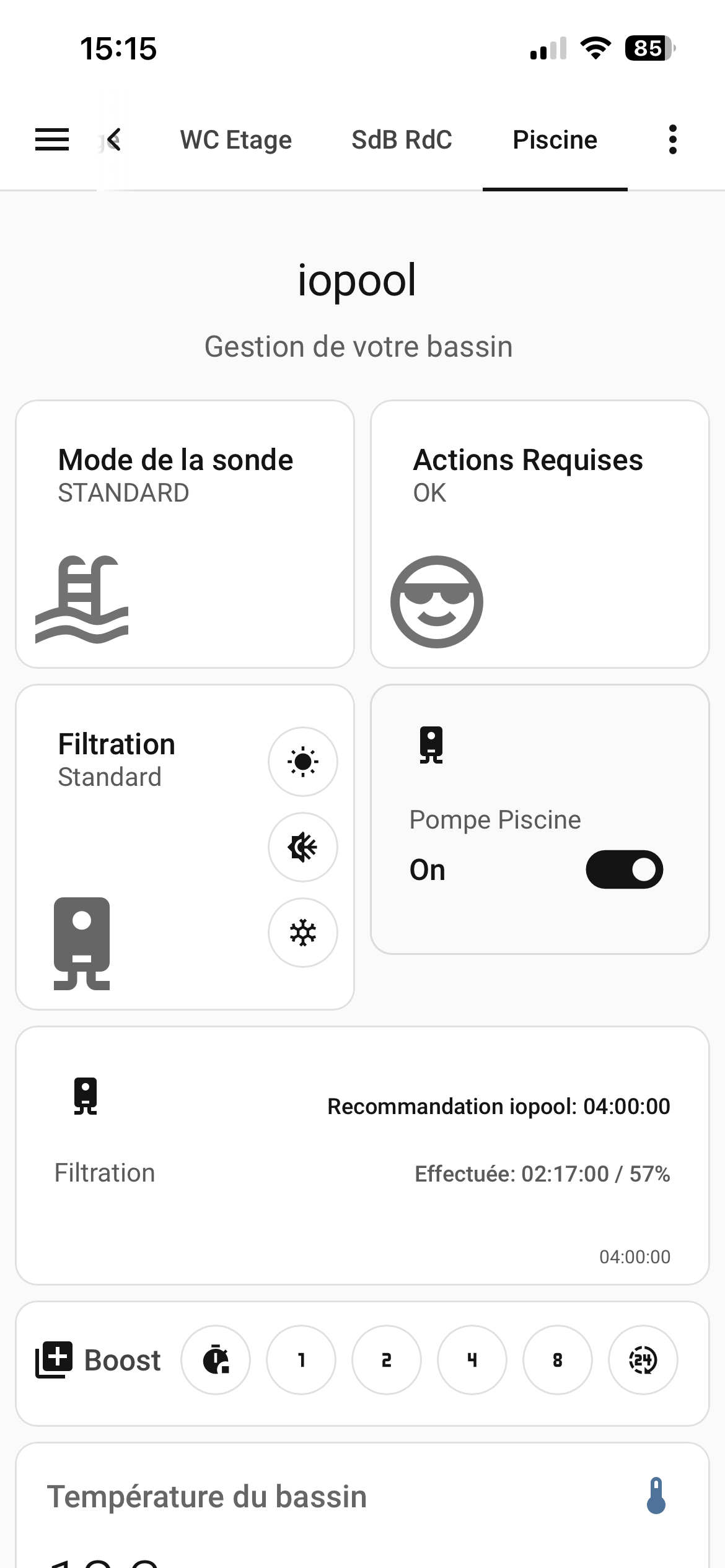

j’ai installĂ© Iopool V1.2.3 ainsi que le dahsboard par contre je n’ai pas les couleurs comme les exemples vu dans les messages ci-dessus. les icons restent en blanc, lorsque la pompe fonctionne, cela ne change pas de couleurs.
N’étant pas spĂ©cialiste de Home assistant, je suis dĂ©butant, j’ai loupĂ© une config ou une installation pour avoir les couleurs sur le dahsboard ??
merci d’avane pour votre retour
Tu as utilisé le générateur de carte dans la doc ?
Le code inclus de `var(–xxxx)` tels que `var(–green)` ou encore `var(–black1)` qui sont des variables de couleurs prĂ©sentes dans le theme utilisĂ© par HA.
Il est possible que le theme que vous utilisez n’utilise pas ces variables de couleurs, et donc il est faut modifier par des variables correspondantes dans votre theme.
Moi j’utilise le theme Rounded qui supporte ces variables de couleurs, je n’ai pas regardĂ© pour les autres thĂšmes

J’ai utilisĂ© le gĂ©nĂ©rateur de carte qui est dans la doc aprĂšs avoir configurer le nom de ma piscine et le nom du switch.
J’ai installĂ© dans HACS le thĂšme Rounded mais j’ai toujours le problĂšme, il n’y a pas de couleur. voir copie d’écran.

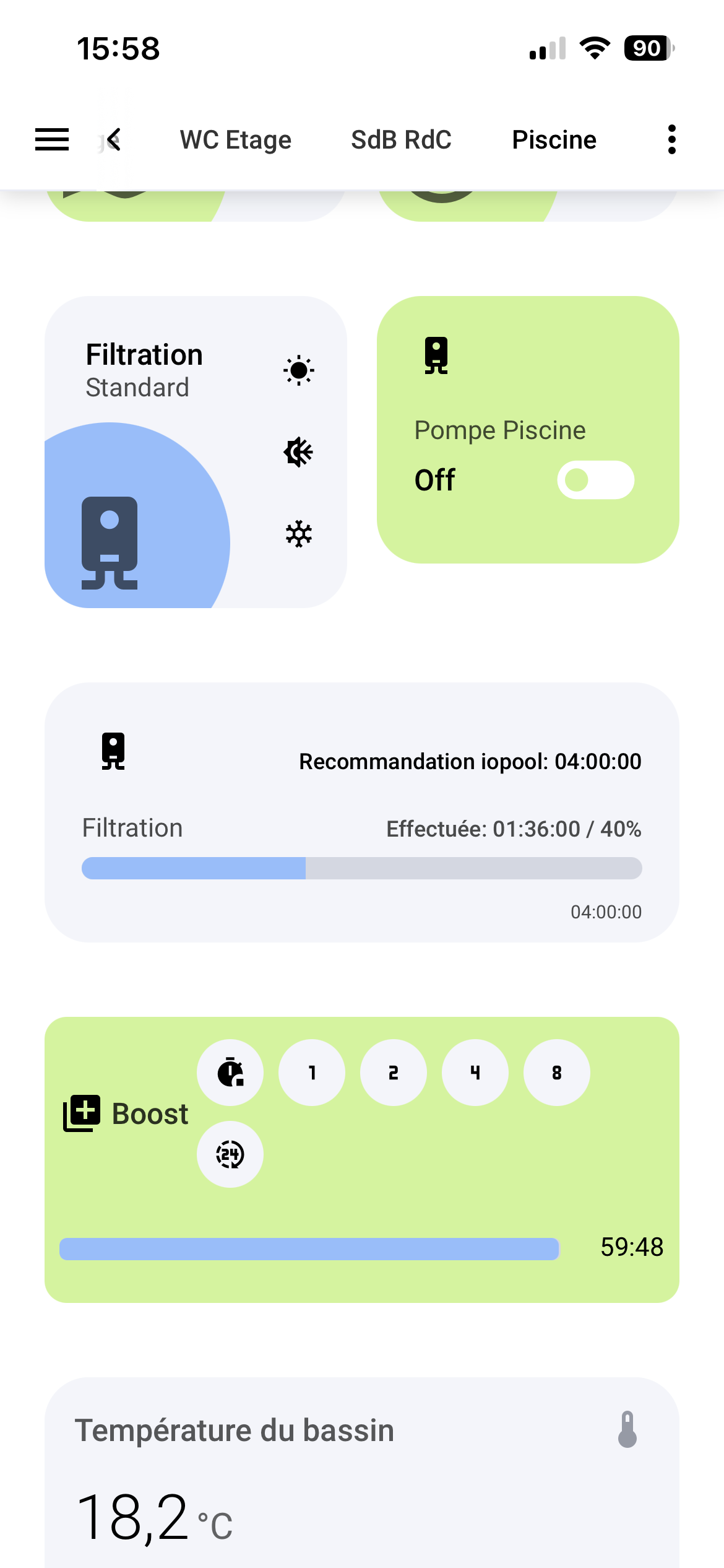

rebonsoir, j’ai reinstalle le thĂšme et cela fonctionne Ă  l’exception de l’onglet filtration et du boost ou je n’ai pas le mode de fonctionnement surlignĂ© vert. je recherche la cause
Tu as quoi en valeur pour l’entitĂ© select.iopool_XXXX_pool_mode ?
Car c’est une valeur a initier manuellement. Car seul toi peut dire en quel mode de gestion tu veux ĂȘtre.
Attention, il faut que la filtration soit configurĂ© dans l’intĂ©gration pour que cette entitĂ© soit prĂ©sente et un switch configurĂ©.
Pour le Boost, il faut regarder l’état de select.iopool_XXXX_boost_selector. Il devrait normalement ĂȘtre Ă  None si tu n’as pas lancĂ© de boost en ce moment et donc ĂȘtre en vert sur le 1er.
select.iopool_XXXX_pool_mode : STANDARD
le switch est configué
select.iopool_XXXX_boost_selector : il est Ă  NONE

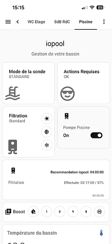

ci-joint une copie de l’ecran lorsque je selectionne Boost 1h
Est-ce que tu as card_mod installé ?
Je crois que je l’ai oubliĂ© dans les prĂ©-requis mais il est necessaire.
non je vais l’installĂ© alors
Aprùs installation c’est out bon, les boutons de choix sont en vert pour la partie filtration et pour le boost c’est ok aussi
Merci pour ton aide.

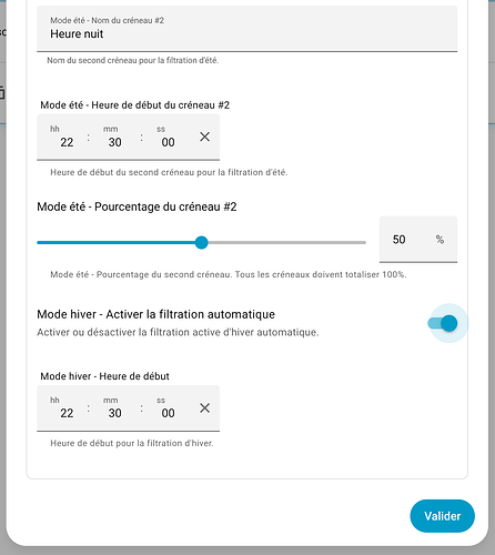

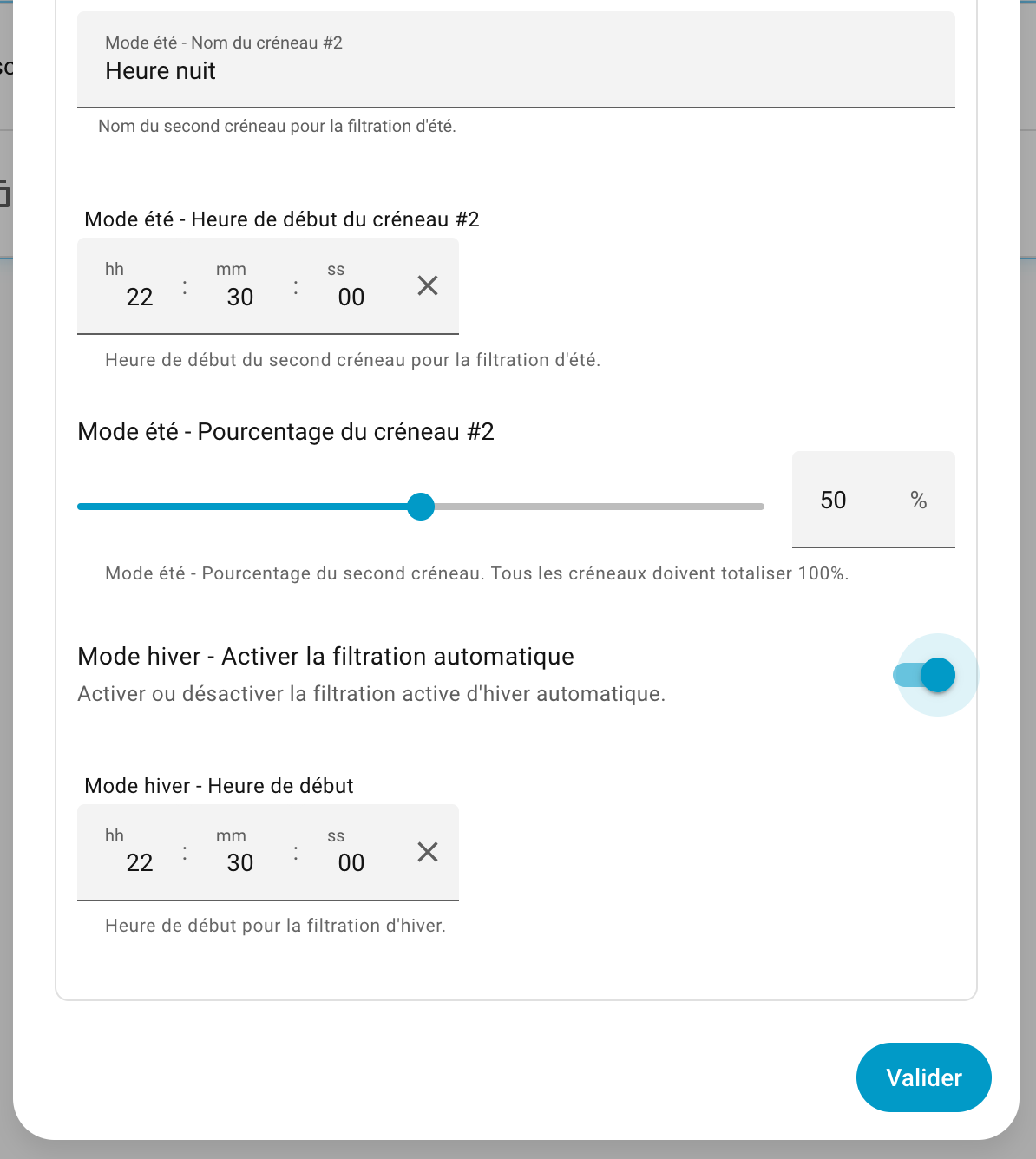

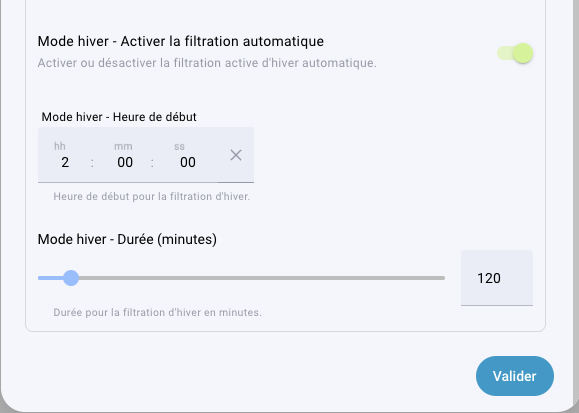

Mais petite question, j’ai configurĂ© la filtration, mais quand j’essaie d’activer le mode hiver, je ne peux pas valider car il me dit: “Mode hiver - La durĂ©e est requise.”
Je la définis comment
? parce que je ne vois pas de paramÚtre.
En tout cas merci pour l’intĂ©gration!
Vous parlez de le passer en hivernage actif ?
Pour tout ce qui est gestion de la filtration, il faut le configurer. Tout est indiqué dans la documentation : Setup
oui oui, j’ai bien lu la doc, mais la doc parle de
Duration (minutes)
Daily filtration duration in winter mode (in minutes).
D’ailleurs c’est aussi mentionner pour le mode Ă©tĂ©.
Mais je n’ai pas ce parametre (du moins je n’ai pas su le trouver :sweat_smile: ), comme sur le screenshot attachĂ©.
Il va falloir que je regarde le souci car normalement ca apparait.
Peut ĂȘtre un souci du Ă  HA `v2026.4.x`.
Tu peux ouvrir un bug avec cette procĂ©dure stp, je regarderais en fin de semaine prochaine pourquoi cela n’apparait pas.
Pas de soucis! et pas d’urgence ^^
