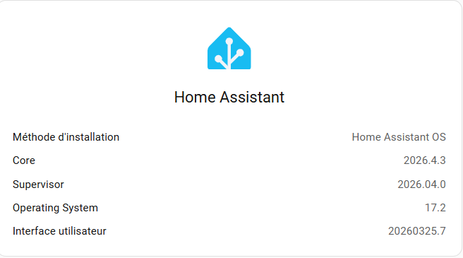

Il va me falloir des logs, la version de HA, etc

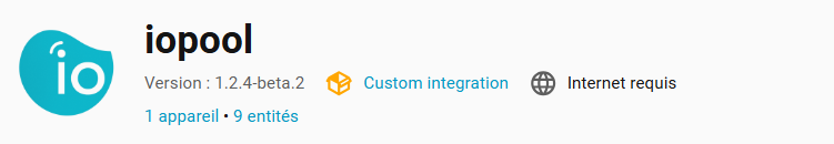

La version valide pour HA 2026.4.x est obligatoirement 1.2.4-betaX. Il faut donc ĂȘtre Ă  minima en 1.2.4-beta1 pour que je puisse analyser
Voici les versions de HA et de Iopool installées.

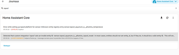

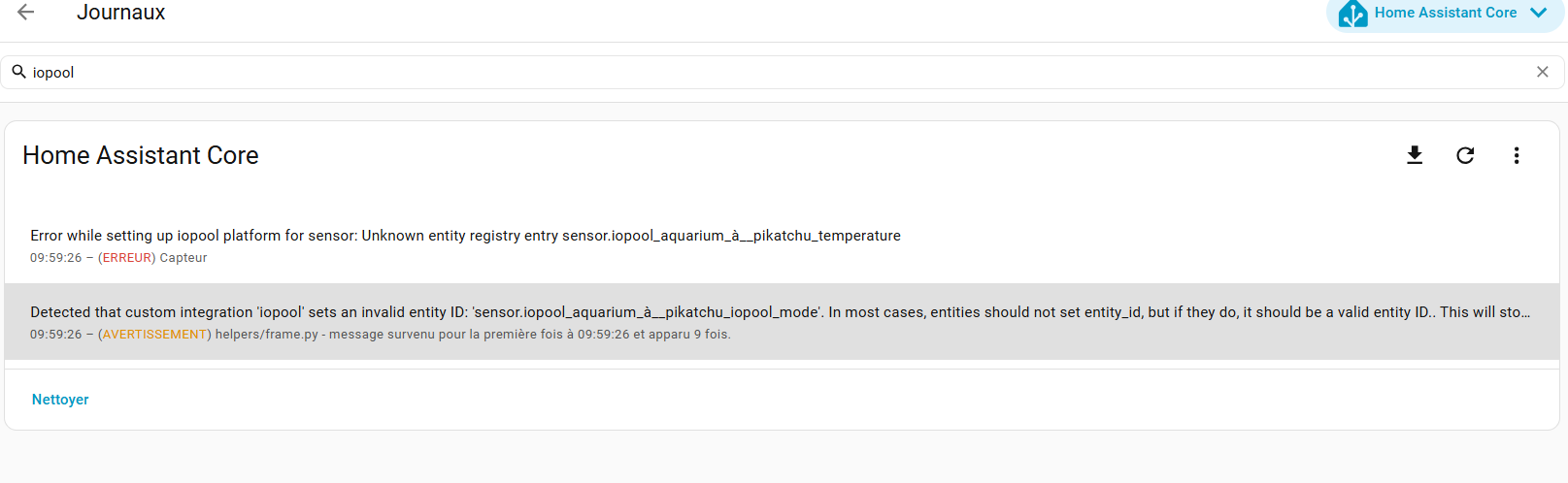

Voici les logs aprĂšs redemarrage :
Enregistreur: homeassistant.components.sensorSource: helpers/entity_platform.py:455intĂ©gration: Capteur (documentation, problĂšmes)S’est produit pour la premiĂšre fois: 09:59:26 (1 occurrence)Dernier enregistrement: 09:59:26
Error while setting up iopool platform for sensor: Unknown entity registry entry sensor.iopool_aquarium_Ă __pikatchu_temperatureTraceback (most recent call last):File « /usr/src/homeassistant/homeassistant/helpers/entity_platform.py », line 455, in _async_setup_platformawait asyncio.shield(awaitable)File « /config/custom_components/iopool/sensor.py », line 174, in async_setup_entryhistory_stats_entity = HistoryStatsSensor(hass=hass,
<5 lines>
state_class=SensorStateClass.MEASUREMENT,)File « /usr/src/homeassistant/homeassistant/components/history_stats/sensor.py », line 241, in initself.device_entry = async_entity_id_to_device(~~~~~~~~~~~~~~~~~~~~~~~~~^hass,^^^^^source_entity_id,^^^^^^^^^^^^^^^^^)^File « /usr/src/homeassistant/homeassistant/helpers/device.py », line 31, in async_entity_id_to_deviceif (device_id := async_entity_id_to_device_id(hass, entity_id_or_uuid)) is None:~~~~~~~~~~~~~~~~~~~~~~~~~~~~^^^^^^^^^^^^^^^^^^^^^^^^^File « /usr/src/homeassistant/homeassistant/helpers/device.py », line 17, in async_entity_id_to_device_identity_id = er.async_validate_entity_id(ent_reg, entity_id_or_uuid)File « /usr/src/homeassistant/homeassistant/helpers/entity_registry.py », line 2478, in async_validate_entity_idraise vol.Invalid(f"Unknown entity registry entry {entity_id_or_uuid}")voluptuous.error.Invalid: Unknown entity registry entry sensor.iopool_aquarium_Ă __pikatchu_temperature
Enregistreur: homeassistant.helpers.frame
Source: helpers/frame.py:307
S'est produit pour la premiĂšre fois: 09:59:26 (9 occurrences)
Detected that custom integration 'iopool' sets an invalid entity ID: 'sensor.iopool_aquarium_Ă __pikatchu_iopool_mode'. In most cases, entities should not set entity_id, but if they do, it should be a valid entity ID.. This will stop working in Home Assistant 2027.2.0, please create a bug report at https://github.com/mguyard/hass-iopool/issues
Detected that custom integration 'iopool' sets an invalid entity ID: 'select.iopool_aquarium_Ă __pikatchu_boost_selector'. In most cases, entities should not set entity_id, but if they do, it should be a valid entity ID.. This will stop working in Home Assistant 2027.2.0, please create a bug report at https://github.com/mguyard/hass-iopool/issues
Detected that custom integration 'iopool' sets an invalid entity ID: 'select.iopool_aquarium_Ă __pikatchu_pool_mode'. In most cases, entities should not set entity_id, but if they do, it should be a valid entity ID.. This will stop working in Home Assistant 2027.2.0, please create a bug report at https://github.com/mguyard/hass-iopool/issues
Detected that custom integration 'iopool' sets an invalid entity ID: 'binary_sensor.iopool_aquarium_Ă __pikatchu_action_required'. In most cases, entities should not set entity_id, but if they do, it should be a valid entity ID.. This will stop working in Home Assistant 2027.2.0, please create a bug report at https://github.com/mguyard/hass-iopool/issues
Detected that custom integration 'iopool' sets an invalid entity ID: 'binary_sensor.iopool_aquarium_Ă __pikatchu_filtration'. In most cases, entities should not set entity_id, but if they do, it should be a valid entity ID.. This will stop working in Home Assistant 2027.2.0, please create a bug report at https://github.com/mguyard/hass-iopool/issues

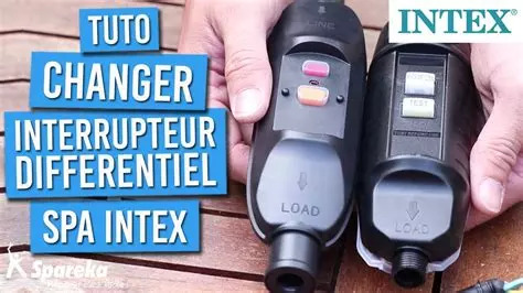

Pour utiliser pleinement l’intĂ©gration, il faut avoir une pompe de filtration particuliĂšre ? J’ai la intex 6m3/h mais je pense pas pouvoir lui mettre une prise connectĂ© dessus; car elle a un boitier sur le cable
J’ai ce boitier à droite, du coup la pompe n’est pas en direct.
Il suffit d’avoir une entitĂ© switch pour que cela fonctionne avec l’intĂ©gration.
Par contre Ă©vidĂ©mment, il faut que la pompe dĂ©marre bien la filtration automatiquement lorsque l’on active la prise, ce n’est pas le cas de toutes les pompes Ă  priori. Je ne sais pas pour ton Intex.
