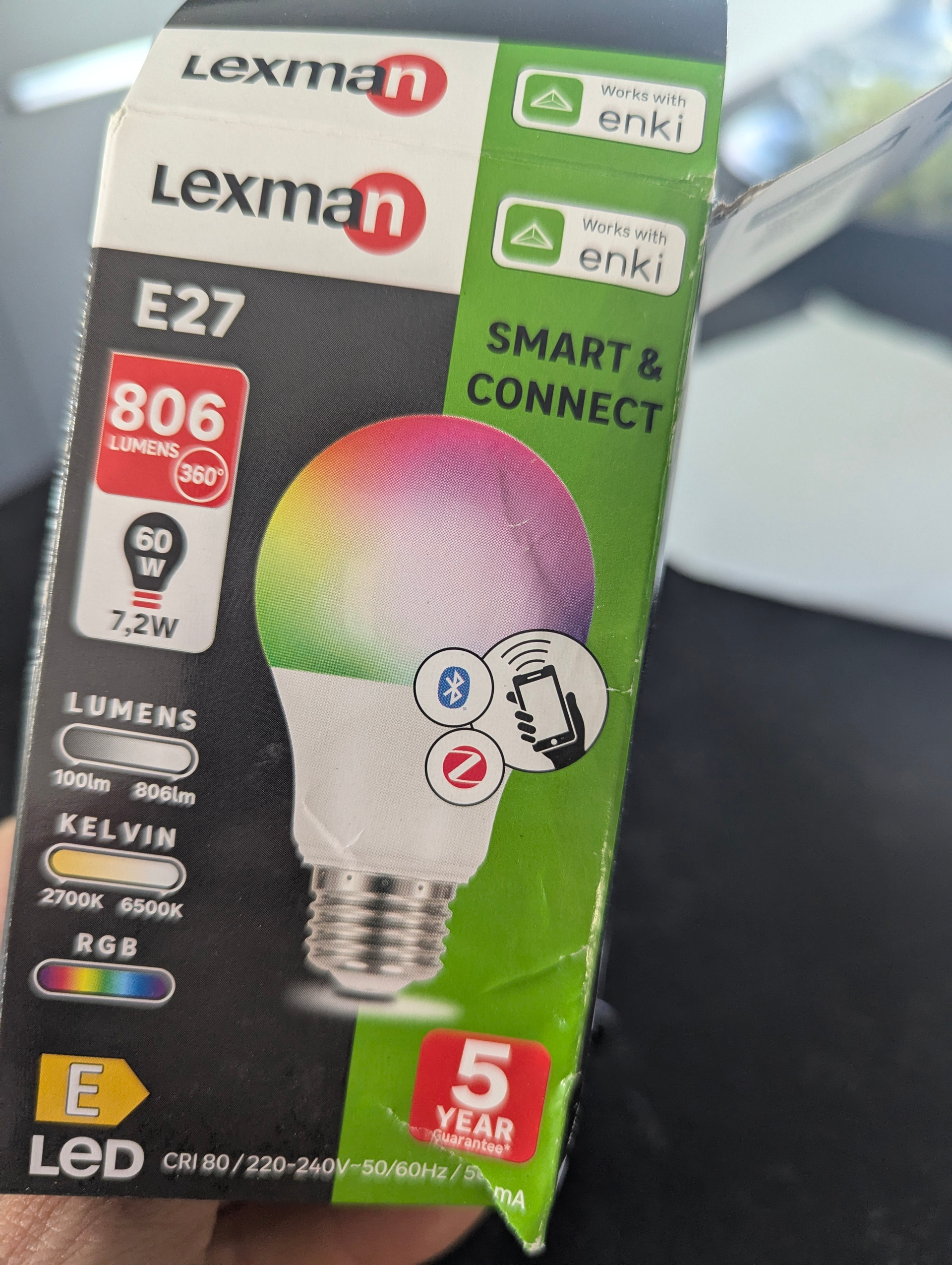

Cela fait deux ampoules connectées Lexman que j’achète chez Leroy Merlin et qui semblent ne plus fonctionner avec Home Assistant en ZigBee. Elles sont bien vues à la première connexion mais ensuite plus rien, elles restent hors ligne.
Pourtant il y a un an j’en ai acheté quelques unes et aucun problème, elles fonctionnent encore.
Avez vous remarqué ça aussi ?

J’ai trouvé le problème, enfin je pense avoir trouvé. L’ampoule était sur une lampe à variateur, et bien que le potentiomètre était toujours à fond, cela devait générer des parasites. Depuis que l’ampoule est sur une lampe « on off » ça marche beaucoup mieux !
