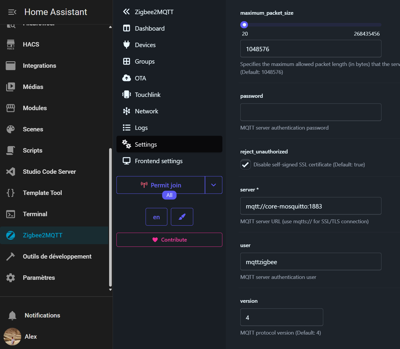

  2. J’ai déjà un dongle SONOFF ZigBee 3.0 USB Dongle Plus (TI CC2652P) utilisé avec Zigbee2MQTT, qui fonctionne très bien.
    Est-ce que le SkyConnect est complémentaire de celui-ci (pour le Thread/Matter uniquement) ou c’est redondant/incompatible ?
  3. Faut-il désactiver Zigbee2MQTT si j’installe le SkyConnect ?

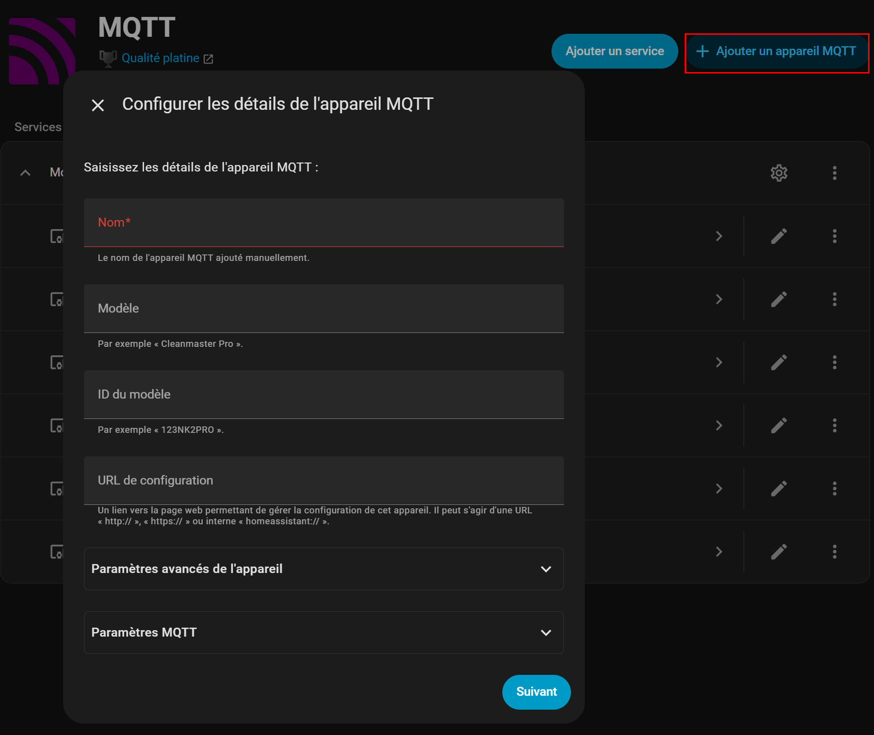

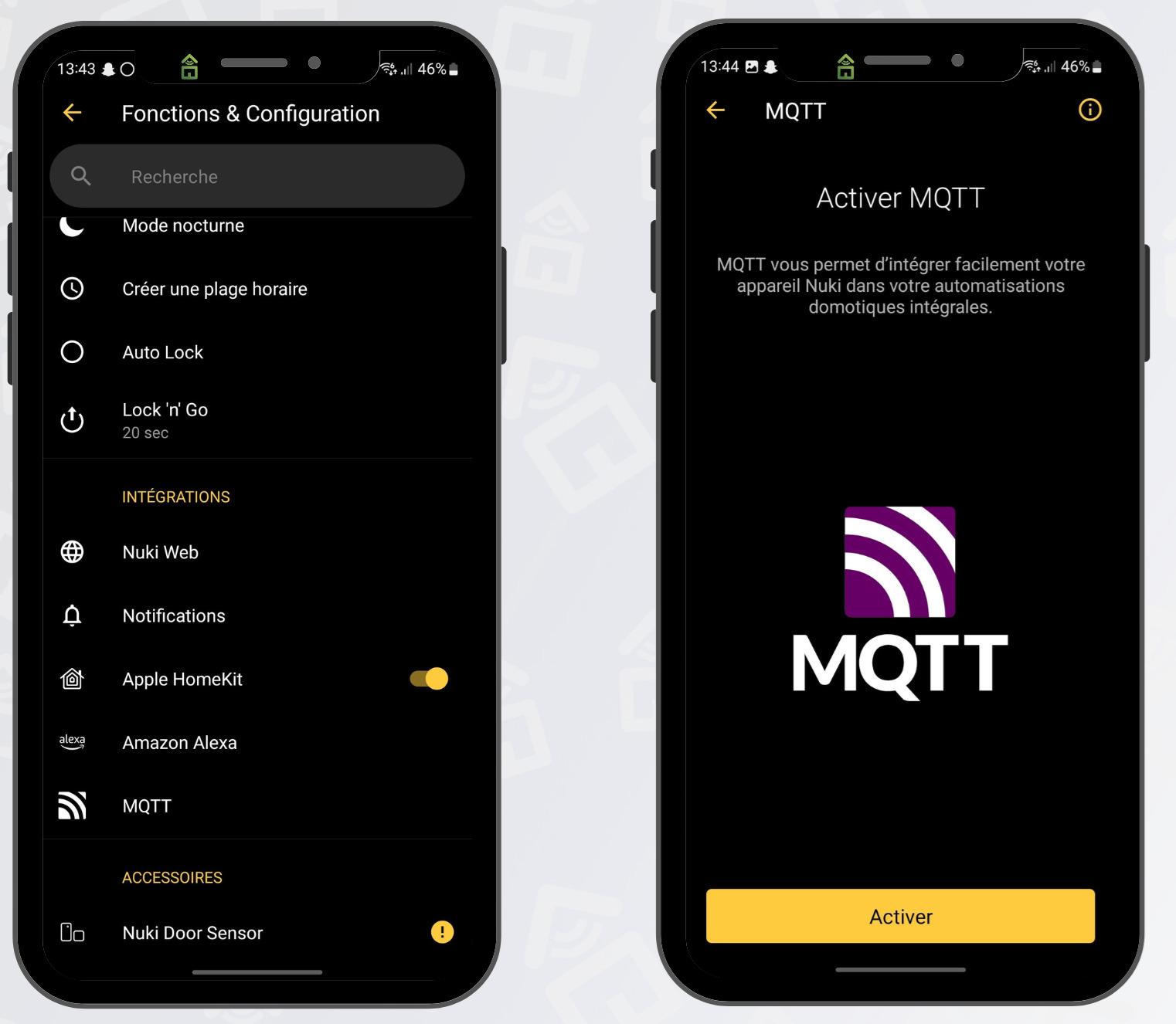

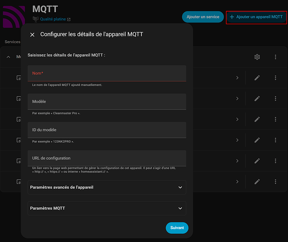

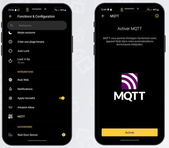

Désolé pour les questions je suis un peu novice mais du coup pour ajouter ma Nuki dans mon home assistant via MQTT il faut le faire via ce menu là ou bien celui là ?
C’est dans l’application Nuki , qu’il faut paramétrer l’ip de ton broker MQTT avec user/pass.
Non c’est dans la configuration de ta serrure dans l’application Nuki. Il remontera alors automatiquement dans ton application MQTT.
D’accord merci pour les infos je vais essayer ça, rien à faire du coup coté HA.

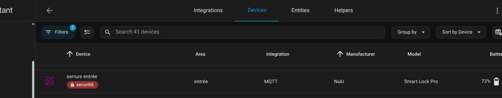

non elle remontra toute seule dans MQTT dans HA

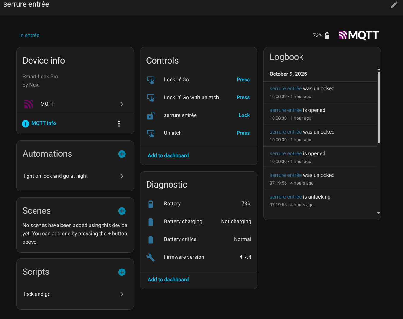

Petite question sur ton screenshot, la fonction Unlatch c’est quoi exactement ?
C’est lorsque tu es obligé d’agir sur la béquille pour fermer ta porte

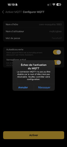

Salut, je suis en train d’essayer la configuration MQTT mais je n’y parviens pas
Voici l’erreur :
Pour l’adresse IP je ne sais pas où l’avoir, j’ai été dans les paramètres de mon zigbee
Utilise l’ip de ton HA dans le nom d’hote. ton application ne peux pas utiliser core-mosquitto en ip de server.

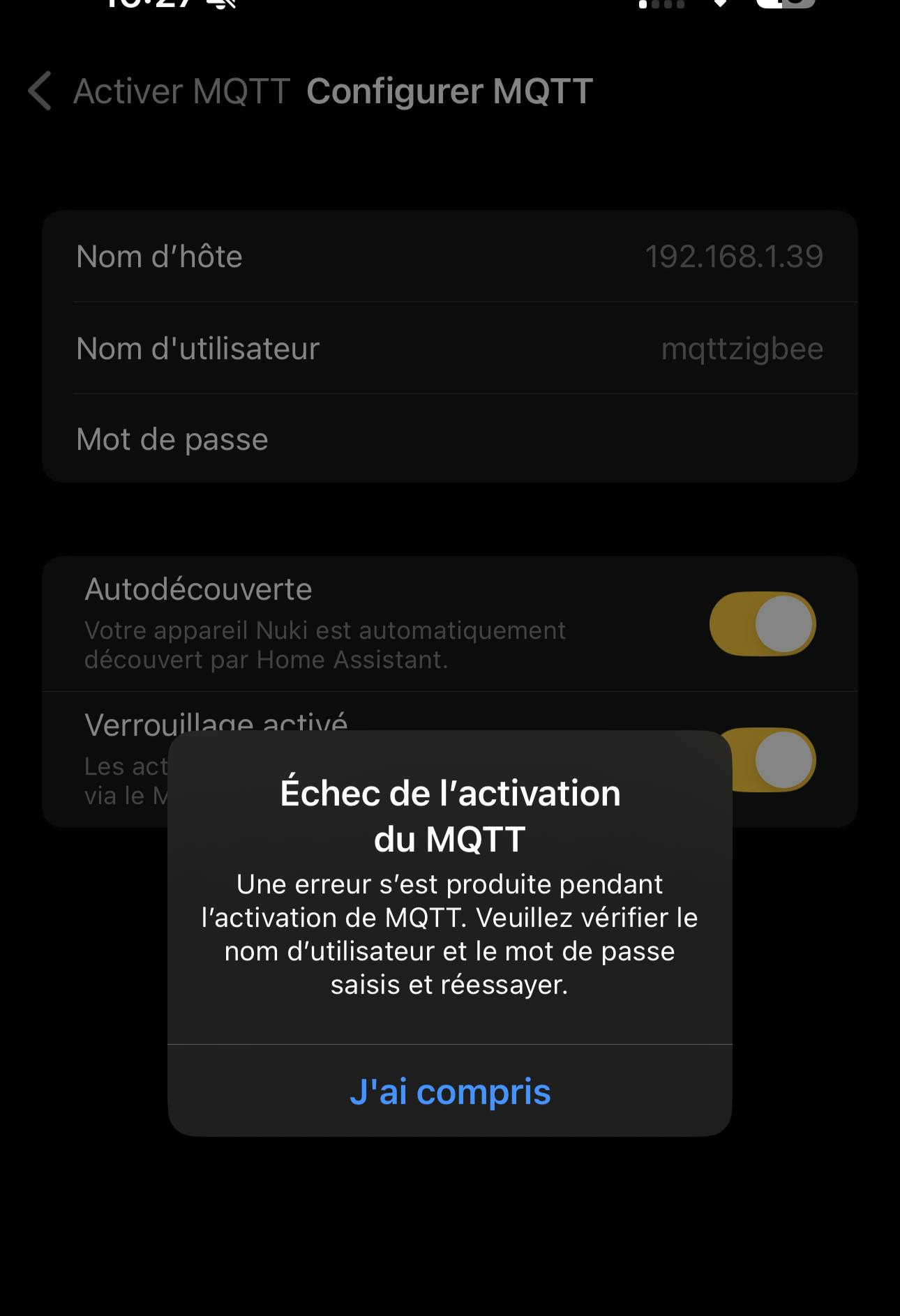

Il te faut le user et pass de ton MQTT sur HA. le mieux est de créer un utilisateur spécifique pour ta Nuki, au moins tu peux voir dans les logs de MQTT qui se connecte.
Dans paramètres / personnes onglet utilisateur.

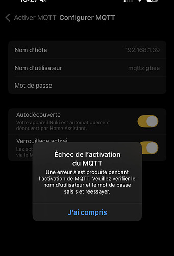

Je ne comprends pas j’ai pourtant mis le bon mot de passe
Créer toi un nouvel utilisateur pour ta nuki, ça sera le mieux. Tu utilises se user et pass.
Après dans hote, il ne faudrait pas ip:port ?
